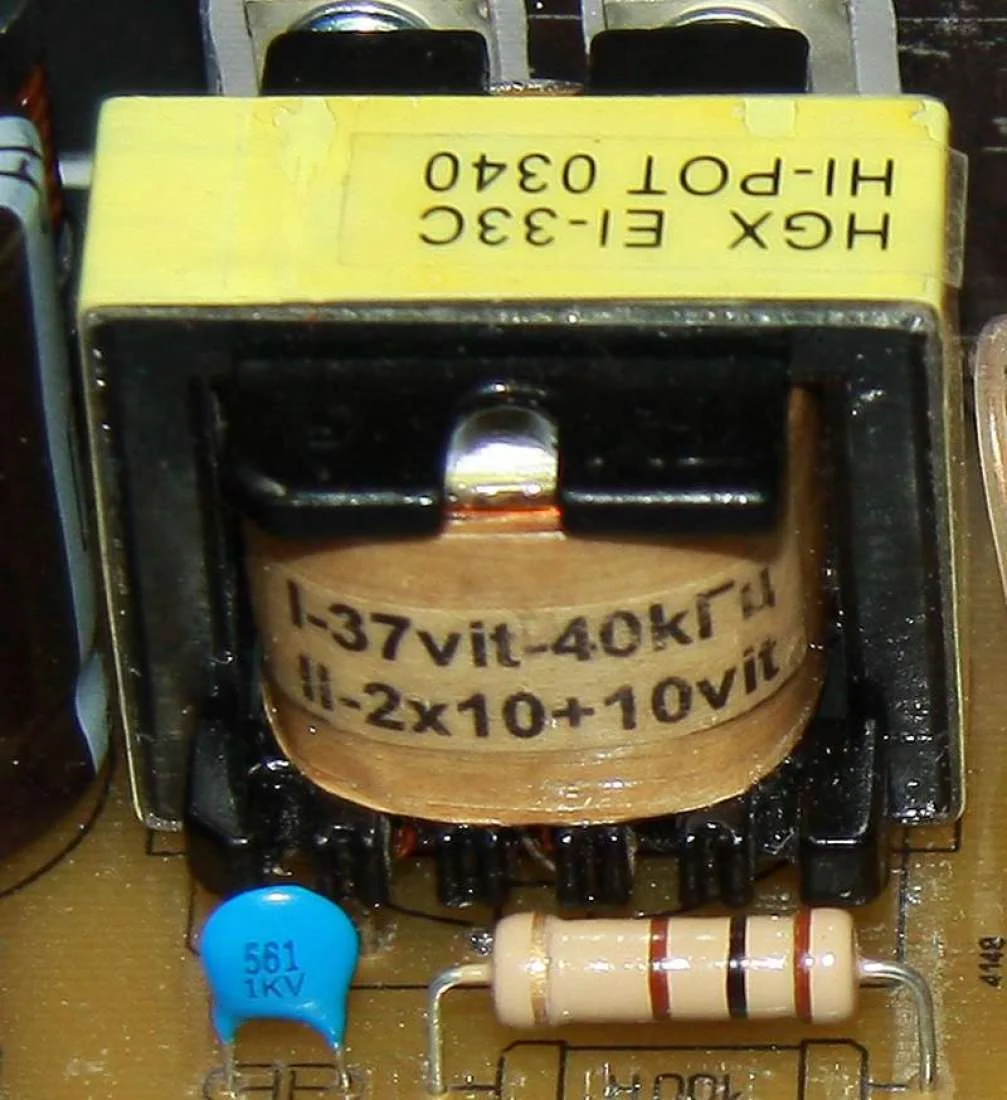

Zakki676 c таких вопросов мне плакать хочеться!!!Собрал первых блок, запуск успешный,Буду собирать второй девайс вот только нужна печатка с дополнительным двух полярным напряжением (в первом варианте с однополяркой запустил пару кулеров для охлаждения усилителя и блока)
Zakki676 можно на большом желтом для двух плечей намотать, так даже какая-то стабилизация будет, только у знатоков спросить нужно какую обмотку в какую сторону мотать, что-бы сердечник не уходил в насыщение... Я так и не разобрался.

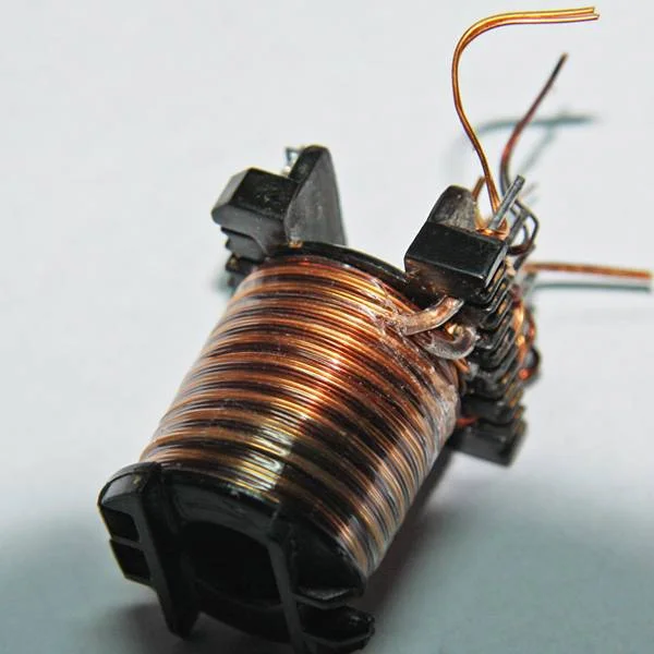

Доброго времени суток. Начал наматывать трансформатор. Намотал пока только первичку (4 жилы по 36 витков). Первичку мотал около 2 часов. Возникли некоторые вопросы которые хотелось бы уточнить:
1. Первичка намоталась в три слоя, между слоями надо было обматывать лентой фум?
2. 2 и 3 слой получились не слишком равномерные, сильно ли это повлияет на качество трансформатора?
Заране спасибо. =)
1. Слои первичной обмотки очень желательно изолировать друг от друга.
2. На качество это не повлияет.
Спасибо Светлана. В 4 жилы намотать первичку мягко говоря не просто. а тут ещё и изолировать надо умудрится.
где-то на последних страницах я писал, как я мотал транс, там все ясно и понятно. Да, работа нервная и без третей руки тяжело, особенно когда тебе "помогают считать" неправильно витки

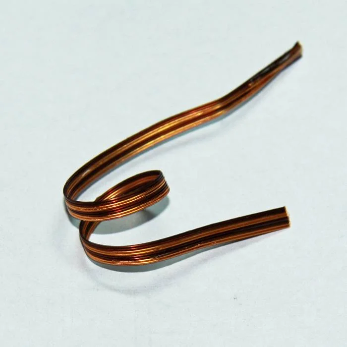

Мотать нужно не раздельными проводками, а лентой из нужного количества проводов. А еще лучше проволокой разного цвета, чтобы не перепутать фазировку.

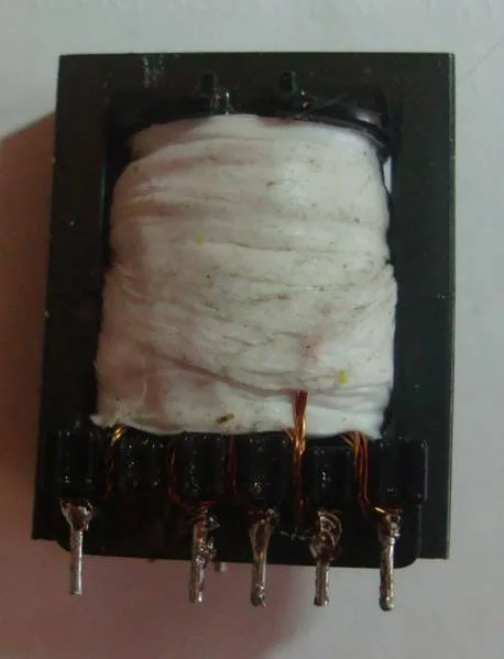

Всем привет. Спасибо Сергей. Это я уже понял. Транс сегодня намотал. Фото ниже. Вторичку мотал с помошниками. (второй помошник в кадр не попал). Как докуплю оставшиеся детали, перед первым включением)) выложу фото готового устройства.

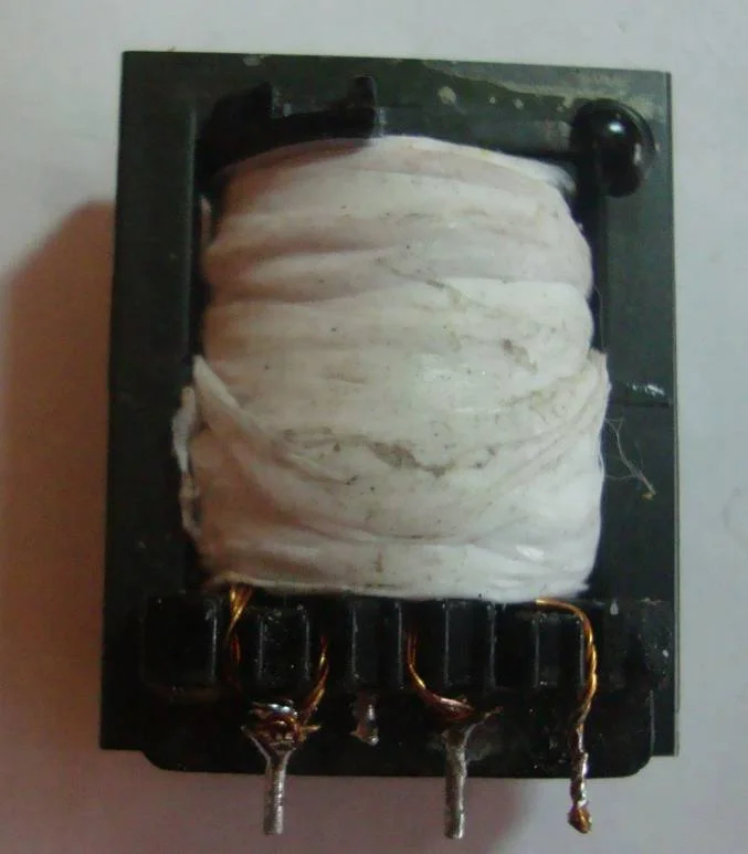

Вот мой танс, тот что выше, уже в работе
    96 KB · Просмотры: 413
Иван за советы спасибо. У Серёгки транс конечно аккуратный), видимо не один транс намотал.

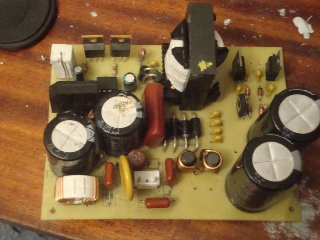

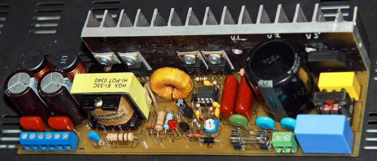

Всем привет! Собирал я блок питания. Выкладываю пару фоток. В сеть пока не включал, страшновато как то).
    90.3 KB · Просмотры: 720
    136.9 KB · Просмотры: 795
Первое включение делайте через последовательно включённую лампочку...
Спасибо Светлана, про это я в курсе. Но, что то мне подсказывает что транс перематывать придется...

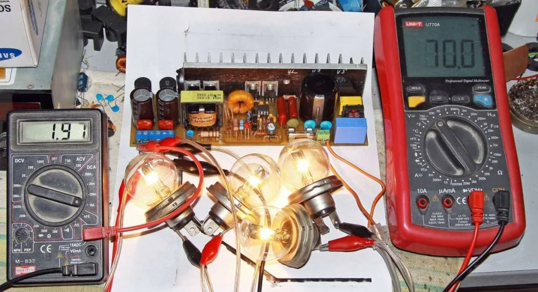

Я всегда первое включение делаю с родным комповским трансом(он точно намотан без косяков).и все тесты и испытания делаю с ним. Если все нормально, тогда впаиваю свой намотанный.

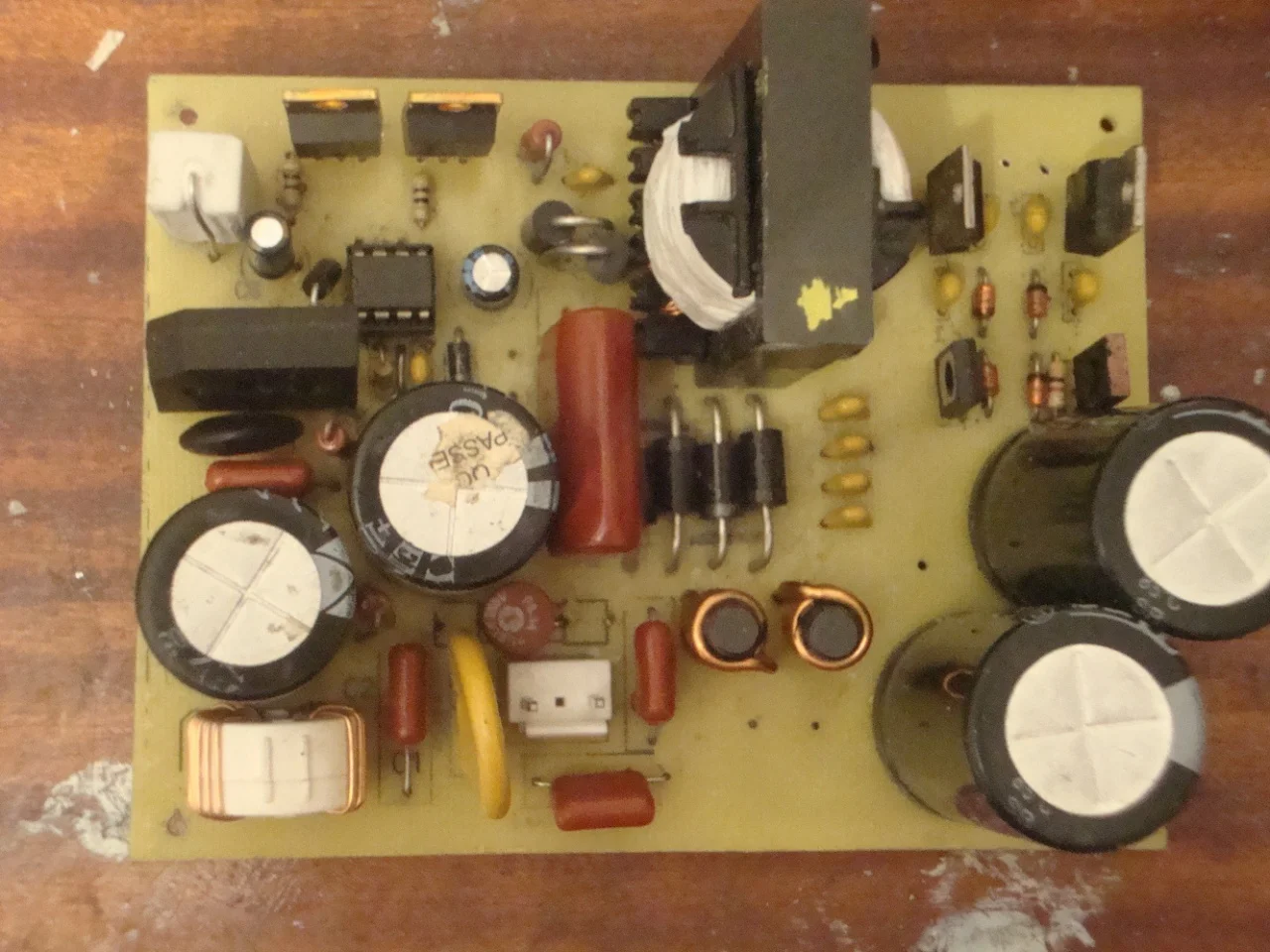

Вот мои испытания:
    86.4 KB · Просмотры: 3,193
    115.2 KB · Просмотры: 1,836
Серёга, красиво собрано, приятно посмотреть).
