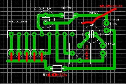

правильно?? красные вертикальные палочки - это светодиоды.
еще отметил номаналы резисторов и кондера

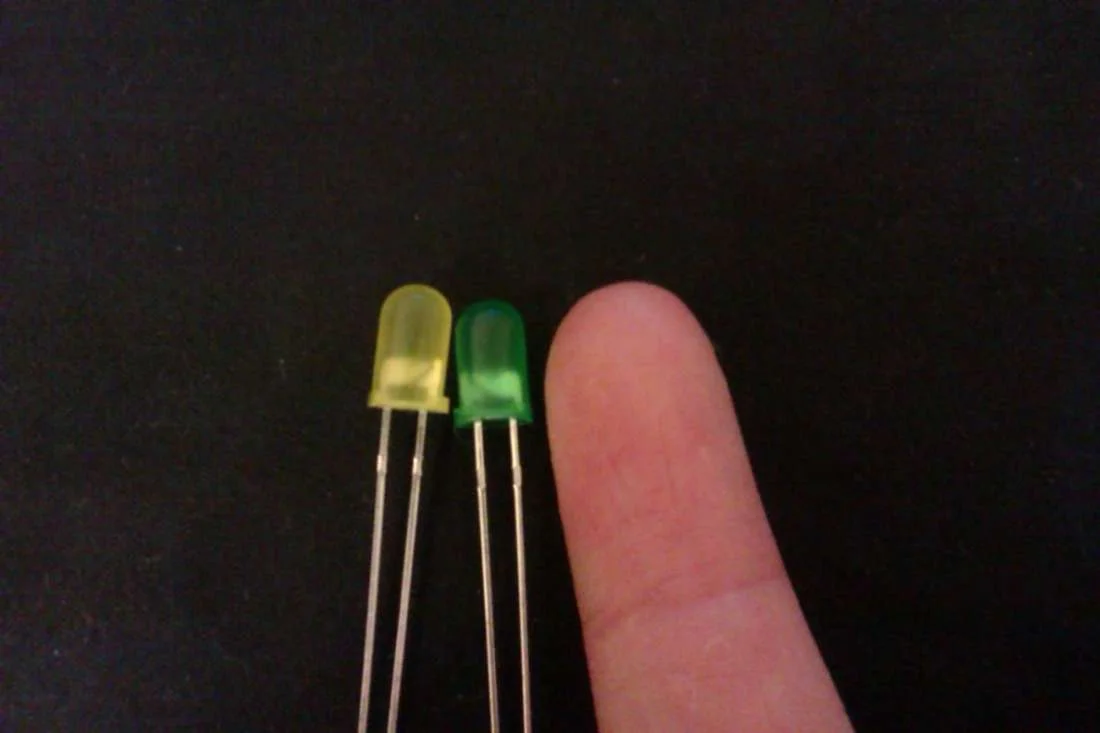

да все правильно ты показал,кроме резюка по питанию....его нужно подобрать по светодиодам!
обведи какие у тебя светаки.....
1,5,10 очень похожи, но по размерам мои больше похожи на 5, какой резюк нужен?
2-ой светодиод тоже понравился)
на 68 Ом......на 0,5 или 1 ватт.....
П.С. площадку под него увелич!
вот они, светодиоды и мезинец моей руки))
