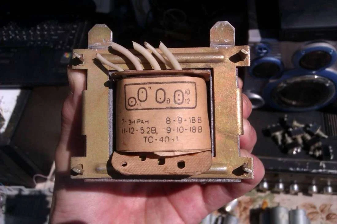

у меня 2 вопроса:
1) если я куплю транс например на 18В 6А 80Ватт можно ли будет перемотать обмотки что бы получить 14В 4А 80Ватт?
2) 80 Ватт останутся неизменными?
бери этот транс!!!отмотаем вторичку....и диодый мост на 10А....
6ампер тоже подойдет для тда1558 :)
не tehnobanka мощьность будет таже!

также не нашел нужный трансформатор, зато увидел трансформатор ТС, который показан на первой фотке, на второй фотке ТН, какой взять или не брать??

У ТН30 - 4 обмотки 6,3 В 0,55 А. Соединив их последовательно-параллельно, можно получить две обмотки по 12,6 В, 1 А или одну 12,6 В, 2 А.
нет не пойдет...ток мал...перемотать такой сложновато будет!
ТС слабый...всего 40ватт :(
название говорит само за себя ТС 40 значит 40 ватт?
если будет ТС 80 значит 80 ватт?
да и еще если я куплю ТС(70-100), не важно какое напряжение и силу тока дает? просто купить?
Если не страшно перематывать, то любой.
илья мне сказал поможет перематывать... а что может быть строшного??
да тут так...
ТС (тип трансформатора) 40 (мощьность)
да купи любой ТС выше 60ватт.....
вот бери ТСА(трансформатор силовой алюминевый) 70.... или ТС70...
у меня ТСА70 :)

да ничего сложного в перемотке ТС траннсов нет!
Блин у тебя ТСА70 большой, ТС40 намного меньше... я бы хотел как можно поменьше))
дай бог найду ТС или ТСА)
не ну ты как хотел?
хочешь можешь собрать ИПП места меньше займет....или найти ТОР транс....
Дело в том, что, как раз, от размеров трансформатора зависит его мощность. На железе от 20 ваттного трансформатора никак не сделать 50 Вт, а только те же 20 Вт, только с другими напряжениями.
Ну....если обеспечить достаточным охлаждением, то можно и сделать.
