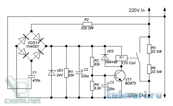

на платке поставил себе еще софт старт
Софт-старт в данной схеме не нужен, его функцию выполняет защита.

На ибее цены копеечные. Учитывая высокую стабильность схемы и низкую вероятность её выхода из строя, дешевле собрать два ИИП, чем внедрять сюда дополнительные меры защиты.
Опять же, вся прелесть 2153 в её простоте. Если требуется собрать что-то супер надежное и супер защищенное, то надо брать дугую схему. И пусть она будет в 10 раз сложнее и дороже, но мы за ценой не постоим!
