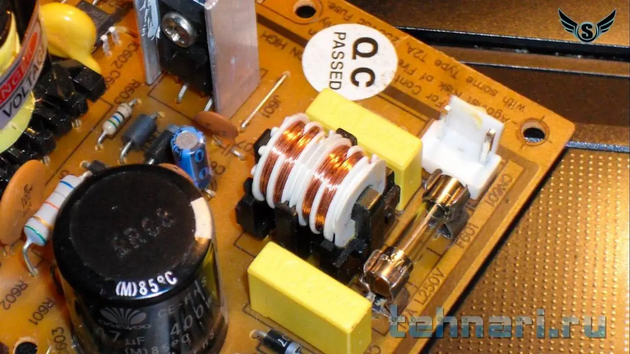

По поводу сетевого фильтра, возможно ли применение этих конденсаторов в нем? (хотя они и так в сетевом фильтре :) )
Ведь они на 275В а не на 400...?

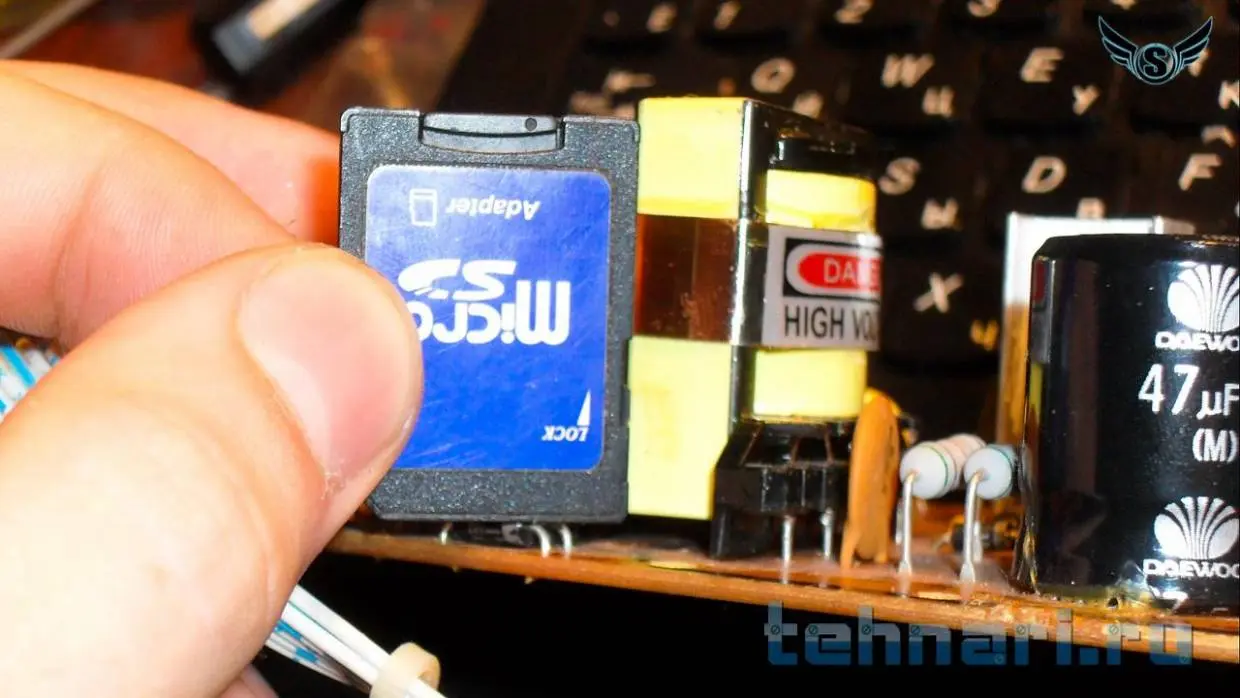

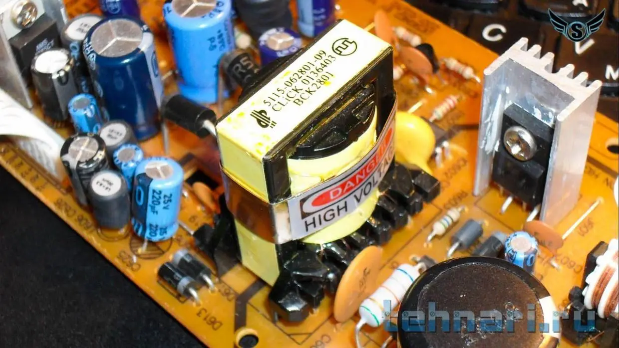

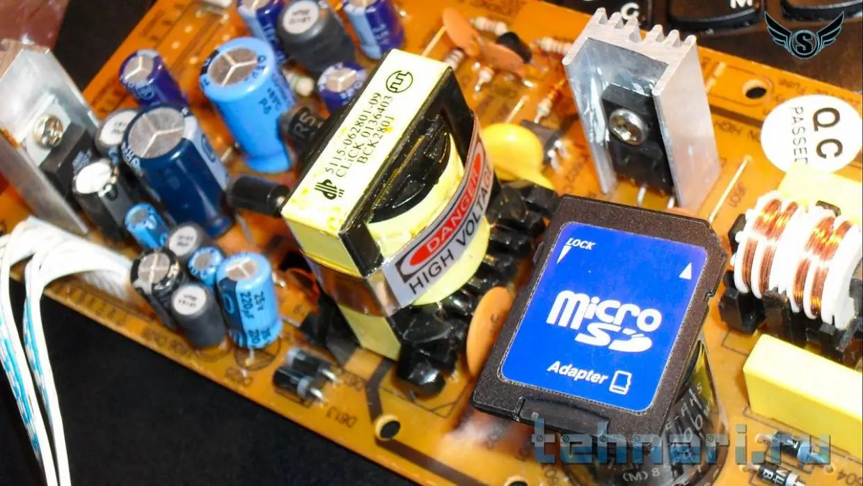

Сетевой дроссель от БП проигрывателя должен встать как родной, ведь у вас такой же?
