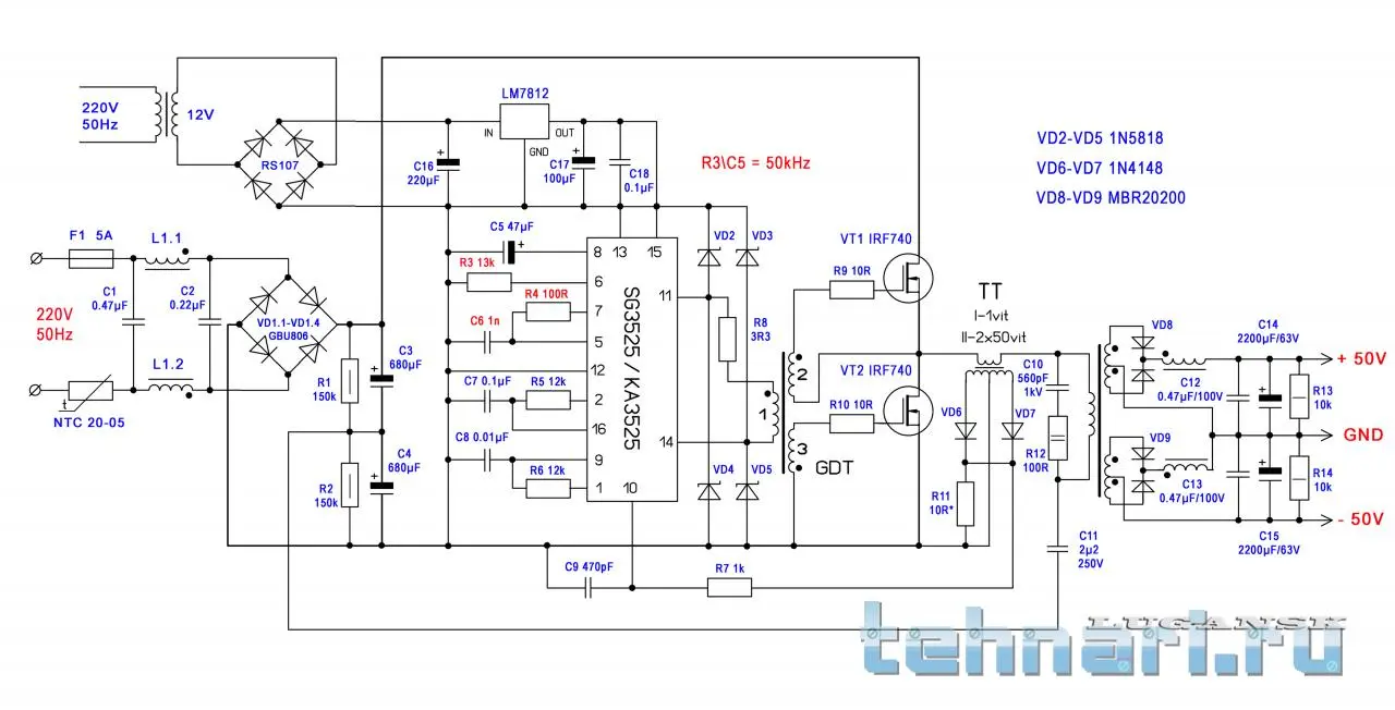

VADIKVADIK я показываю вам схему отличного иип.Берите его за основу к 10 ноге прикрутите триггер и будет счастье.

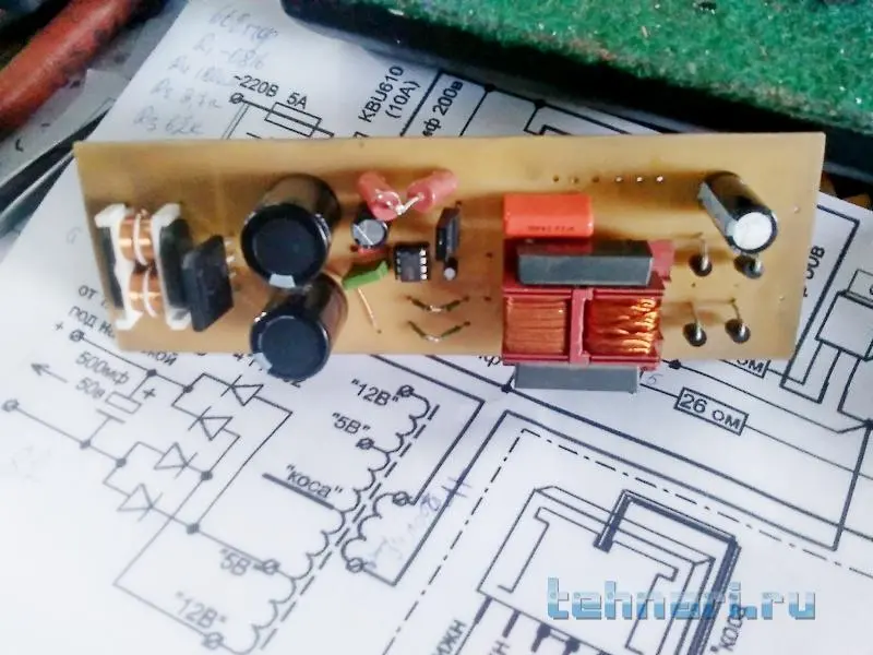

Собрал сие устройство .Полевики воткнул STB6NK60Z (600v-6A)/ Подключил через лампочку -мигнула и погасла (вроде как заработало) .Включил без лампочки бамс не произошло но на выходе 0 .Крякнули оба полевика .воткнул STW9NK90Z(900V 8A)-приказали долго жить.Возможно ли такое из-за малого количества витков первички у транса CUFD3440BL(от блока питания телевизора SAMSUNG)
    42.6 KB · Просмотры: 371
    50.2 KB · Просмотры: 228
вполне возможно, не лишним было бы выяснить о наличии зазора между половинками сердечника, если он есть - то налаживай производство по выпуску тротуарной плитки, а вместо щебёнки используй тушки горелых транзисторов.
Причем тут тушки и зазор в сердечнике в телике то он работал и я его не половинил а только перемотал выходную обмотку
