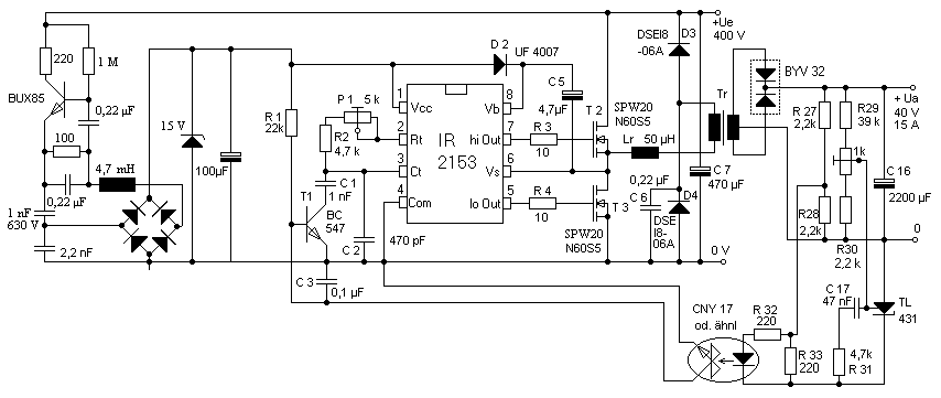

По моему звучит как вопрос хоть и без ? в конце предложения .Ну а на счет дальнейших событий -буду пробовать импульсник по этой схеме
    11.9 KB · Просмотры: 2,231
автор а вместо IR2153 можно поставить IR2153D ничего не меняя в схеме ?

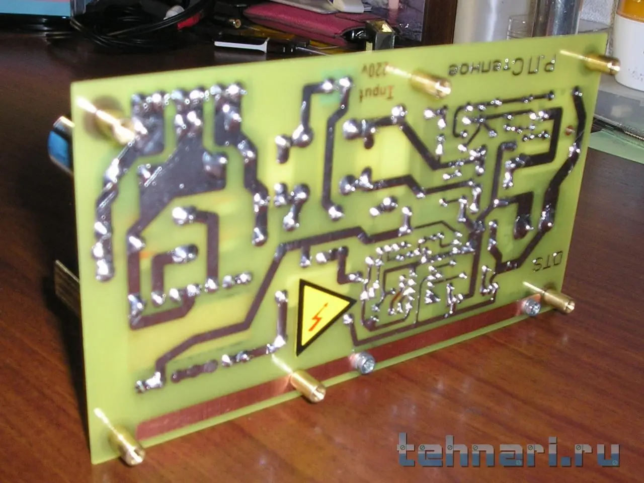

Ну в общем получилось как то так..
на холостую 47 Вольт
под нагрузкой 1,9 Ампер падает до 38, 8 вольт(лампы 24 вольт 75+70Вт).
Частота 45 кГц
Запустился сразу без плясок......

Ну можно было бы и по аккуратнее просто собирал из того, что было, Теперь ....Думки о "Ланзаре", потянет или нет....
А так огромное спасибо DTS за многочисленные консультации ибо такие устройства как ИИП я пока еще не собирал

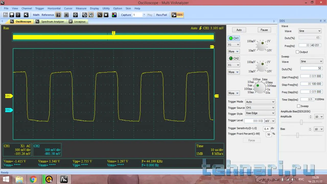

Приветствую товарищи!
Подскажите, как так получается, что на затворе одного транзистора такое напряжение?
Щупы менял местами, и калибровал, так что проблема в осциллографе маловероятна...
В режиме AC получается 120в
По DC почти 60..
При этом всем блок работает, и на трансформаторе хорошая картина
Собрано по первой схеме..
Казалось бы, работает и хорошо, но как то смущает данное положение дел.
Заранее спасибо.
Я разобрался, все в порядке, оказалось надо было мерить верхний ключ не относительно массы, а относительно его же истока :)
