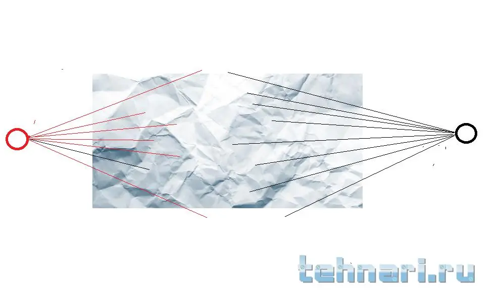

По поводу отделки... Идея не моя. Когда служил в армии, прислали к нам летёху из института (какого уже не помню).Так вот он стол в канцелярии реставрировал. Брали лист ватмана, мяли его основательно, затем немного расправляли на столе. С одной стороны по всему листу наносилась чёрная тушь, краскопультом, с другой красной тушью. Сушилось и потом утюгом гладилось. Получался офигенный рисунок мрамора. Вот такими листами оклеивался стол и лаком его, лаком. Красиво получилось.

интересная идея, непременно попробую ради эксперимента, интересено насколько качественный будет результат, спс
Я думаю, что даже не обязательно ватман, можно и на плотных обоях попробывать. Бумага любые косячки и трещинки закроет, в отличии например от самоклейки.
