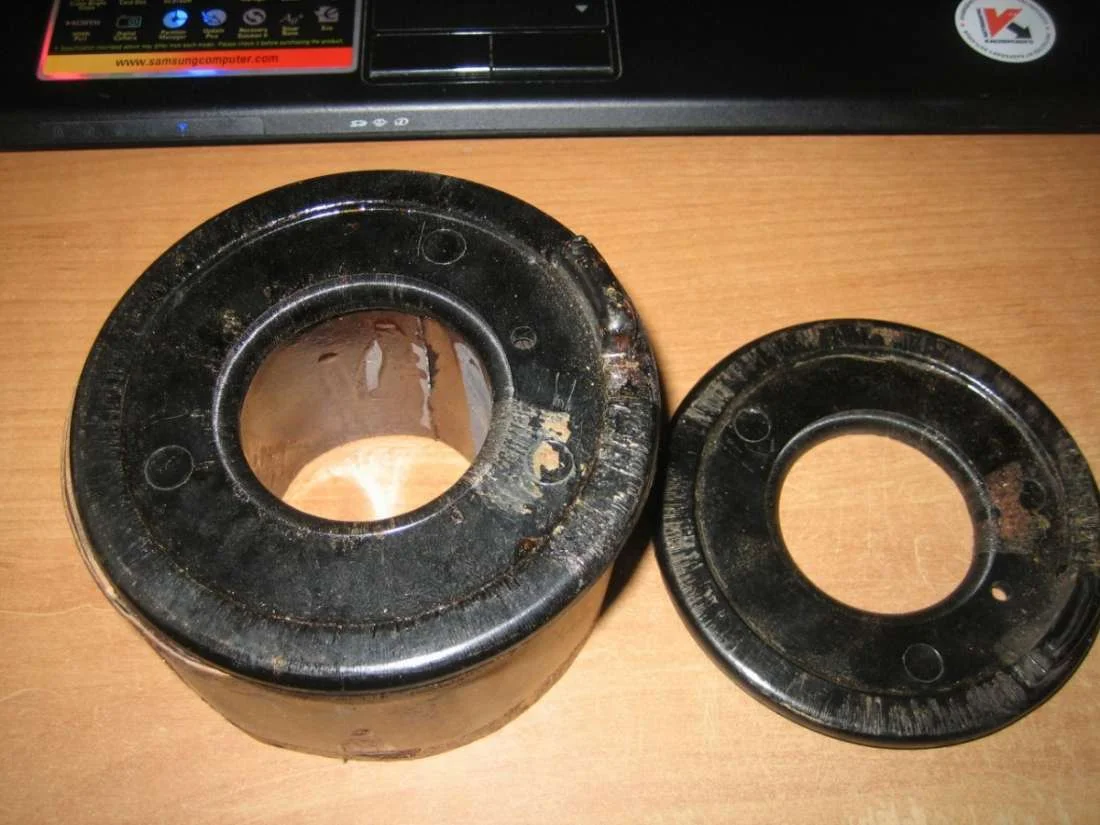

Валера,у меня есть две вот такие прокладки,они были на этом трансе.,могу-ли я использовать их как изоляцию верх-низ-или лучше намотать фумку.Ещё у меня есть провод 0,5,могу вместо 0,35 намотать его? На один виток у меня получилось 21,5см. провода,если умножить на 1200 витков получается 25,8м. провода первички-правильно я посчитал?
    97.7 KB · Просмотры: 489
Скажите мне ещё-смогу этим трансом. подключить две микрухи тда7294 и сколько примерно ват получится? Колонки у меня на 4ом от муз. центра LG,в каждой колонки по два динамика здоровых и одна пищалка (размер колонки 60х40х30)на них написано макс 400ват мин.200,я думаю они гдето ват на 35-40 одна,или может быть не так?
Эти карболитовые щечки оставь и по верх них Фумку ... :)
Замеряй только железо, диаметры и толщину ... :)
Будет 258 метров, плюс нужно взять процентов 5-10 запасу, итого примерно надо около 280 метров провода.

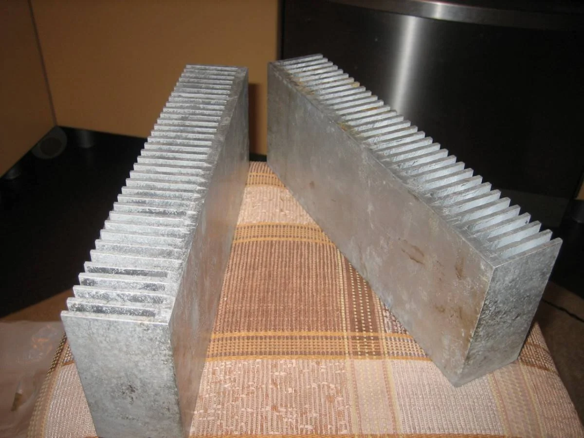

Валера я так думаю,то что транс. такой высокий это не минус,у меня радиаторы 280х100х50,так что транс.после перемотки будет практически в размер с радиатором.И ещё вопрос,-можно при таких размеров радиатора посадить две микрухи на одном,или-же каждую на свой рад.?Вот такие!

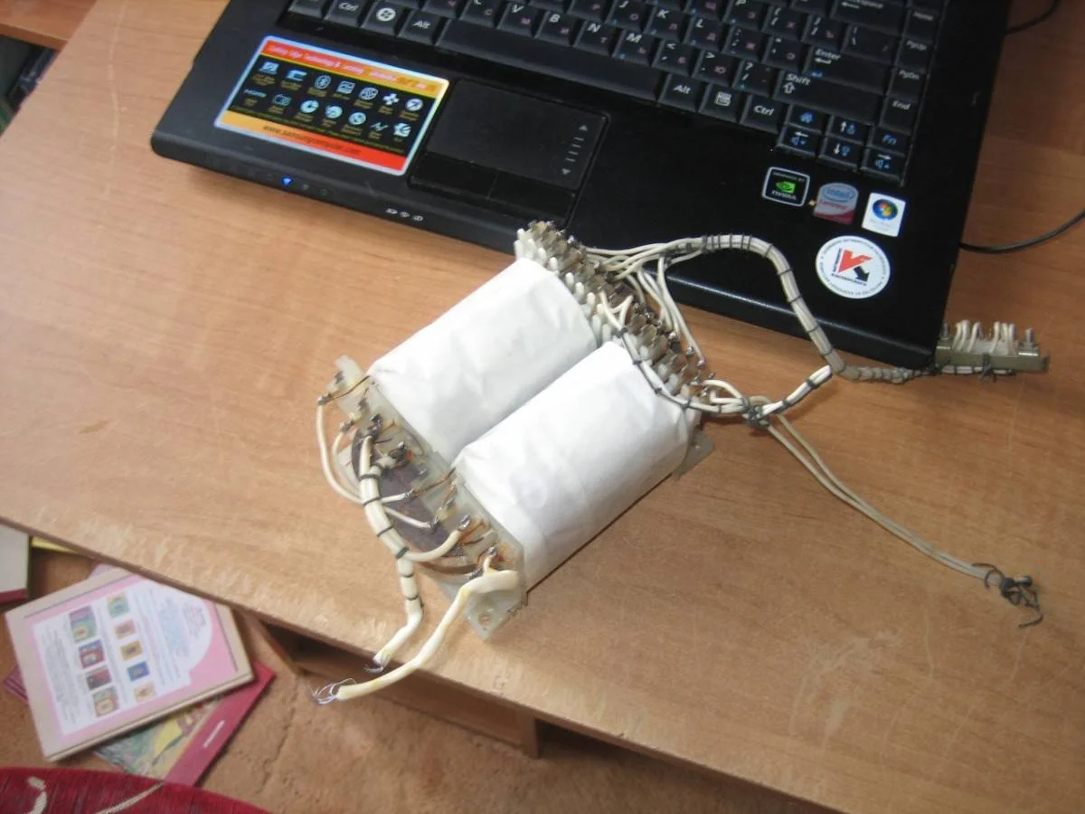

Ребята,подскажите пожалуйста,-сегодня пригнали катушечный стерео мафон Орбита-106( рабочий),могу я с него снять транс. для МС-тда?
смотря какой там транс стоит:)
На корпусе мафона написано,потребляемая мощность 150вт,на выходе 5ват мин-15макс.
    86.6 KB · Просмотры: 866
похож на ТС-160.....а так такие трансы очень хорошо мотаются:)

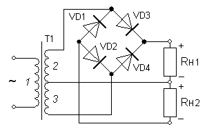

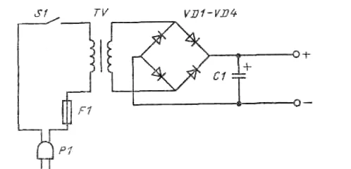

Дорогие форумчане,дайте пожалуйста кто нибудь схему б.п.!?
Если только для TDA, пожалуйста...
Справа показан двухполярный выпрямитель.
