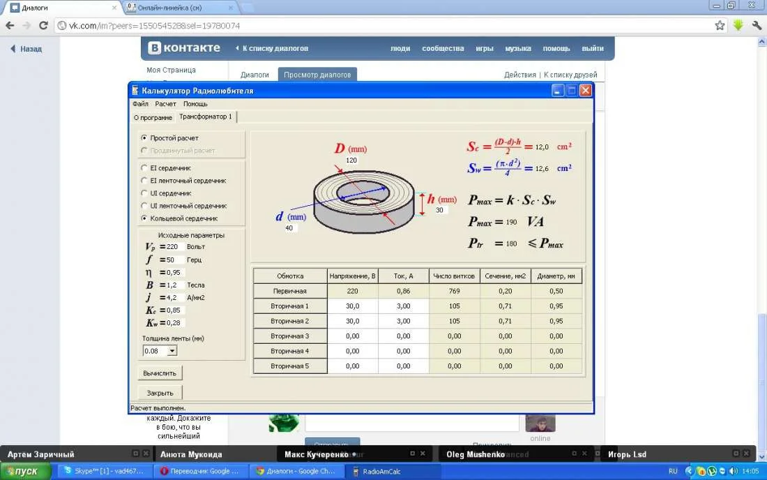

Могут ли быть такие расчеты ?

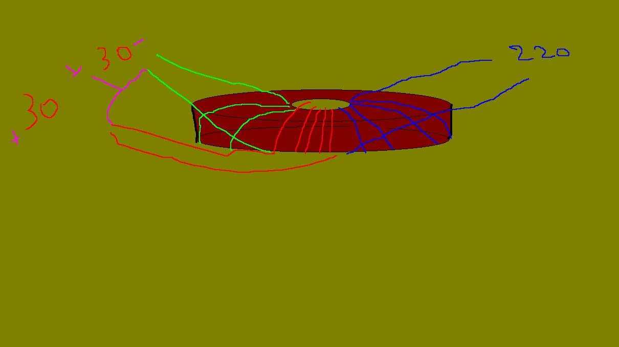

2 по 30В так и есть, т.е. 60В с отводом от середины ... :)
Так ?:tehnari_ru_889:
    21.9 KB · Просмотры: 599
ну всё правильно ,только ни плюсов ни минусов тут пока нет ) и обмотки нужно располагать равномерно по всей площади бублика, укладывая виток квитку.
Спасибо,я понял. Там просто диодный мост не нарисовал)

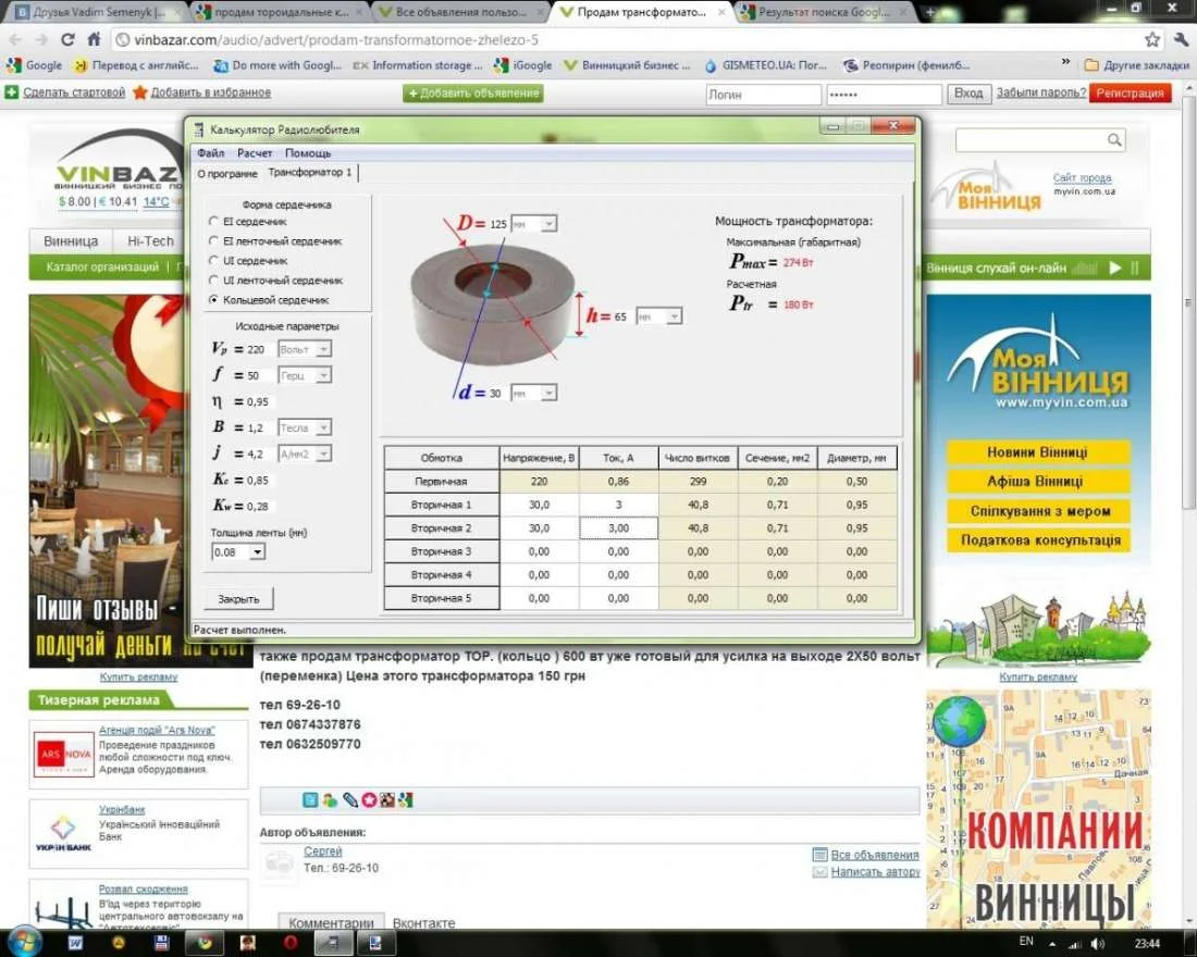

Вот сделал расчет торА для Тда7294

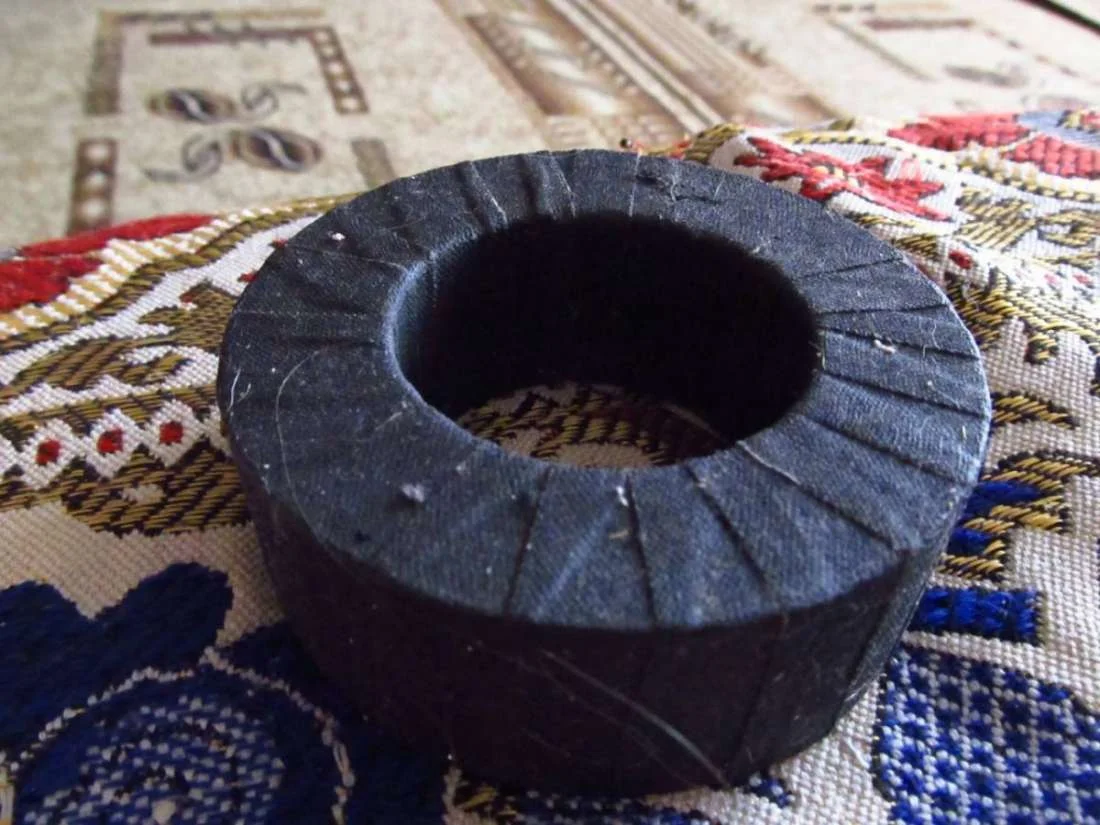

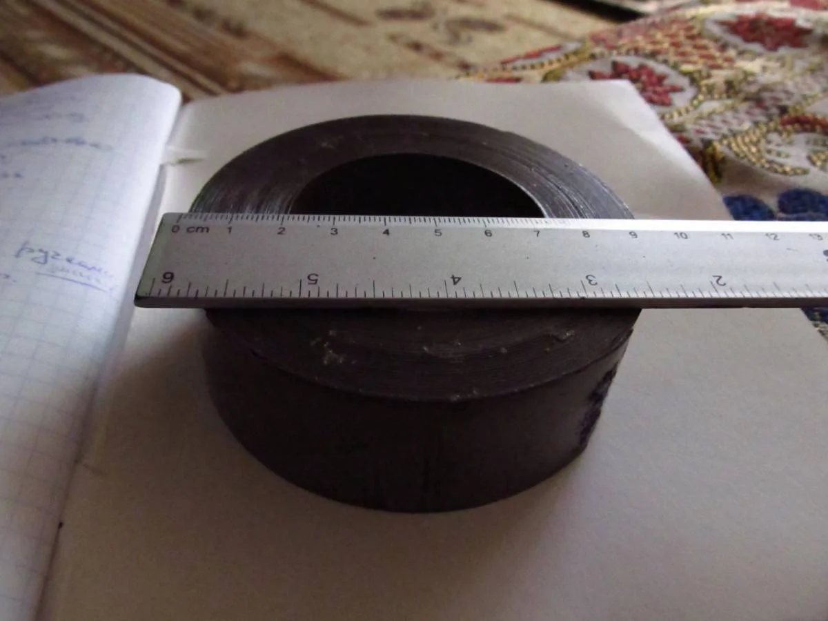

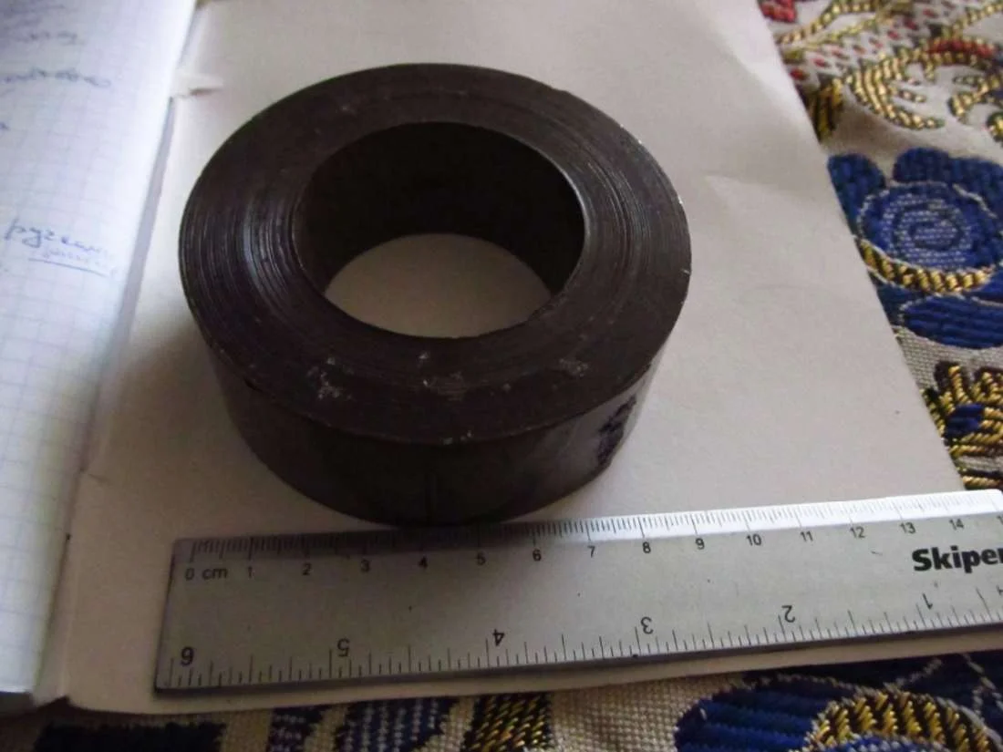

Сегодня купил кругляк. размеры. диаметр 95,внутр диаметр 54,высота 33.
Заплатил 10 грн. (37 рублей) Еле нашел) :tehnari_ru_288::tehnari_ru_288:
также новые расчёты. Что скажите ?

вот в изоленте.

Скажите что за программа для расчётов?
