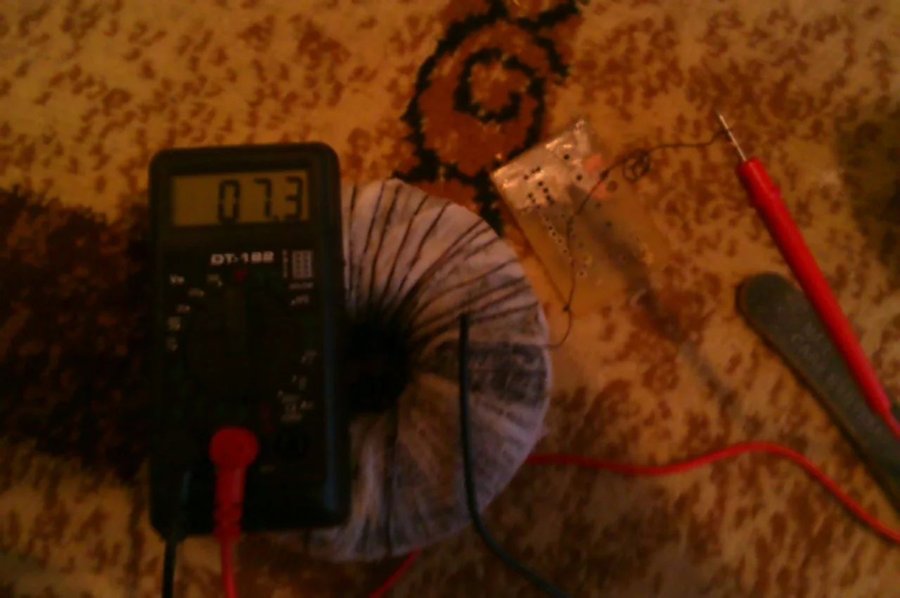

выставил сопротивление 200 ом на мультимере . вот фото . что скажите?

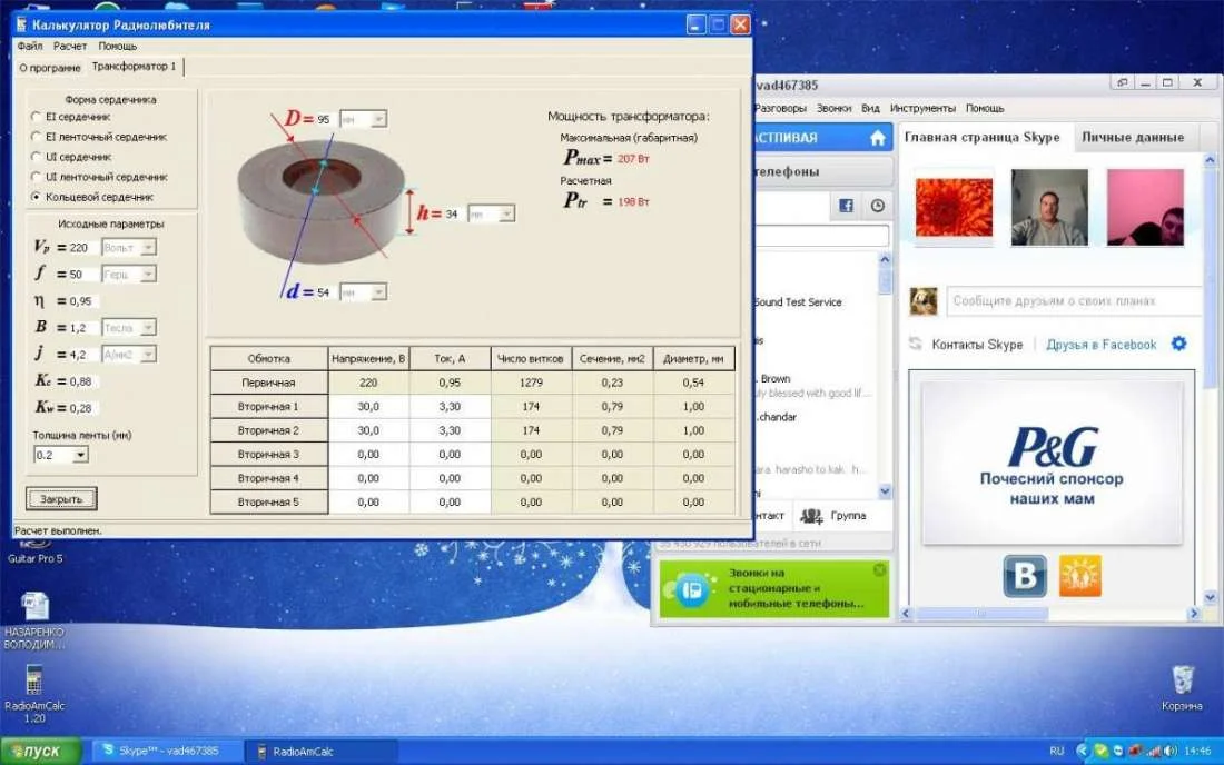

Намотал 1200 витков, выставил на мультимере 200-ОМ, показывает - 10 ОМ. А расчеты вот. И фото Транса.

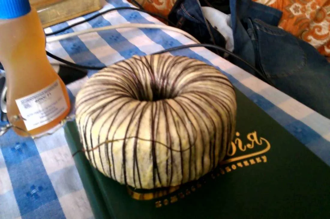

Еще обмотаю его разок . Что думаете ?

Намотал 1200 витков
Если провод 0.6 мм то пойдет, вторички сколько намотал, если 2х170, то
напряжение будет немного больше ...
Сверху лучше его не обматывать, зачем в шубу одевать ... :)

Поставил предохранитель на 2 Ампера...И сразу же блестит и перегорает..... ((((((((((((((((((((( что делать ? даже боюсь снова включать...
замени предохранитель на лампу 60 вт 220в
с лампой не шарахнет. может у тебя провод первички с плохой изоляцией?
кочевник, об этом говорил, это скорее всего межвитковое замыкание, сопротивление
слишком маленькое для такого трансформатора ... :)
