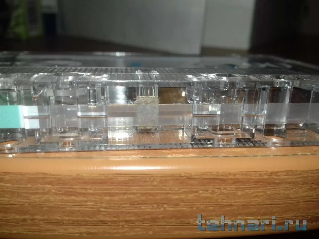

Друзья мои, а бывают в природе кассеты без магнитного экрана?
    55.3 KB · Просмотры: 153
