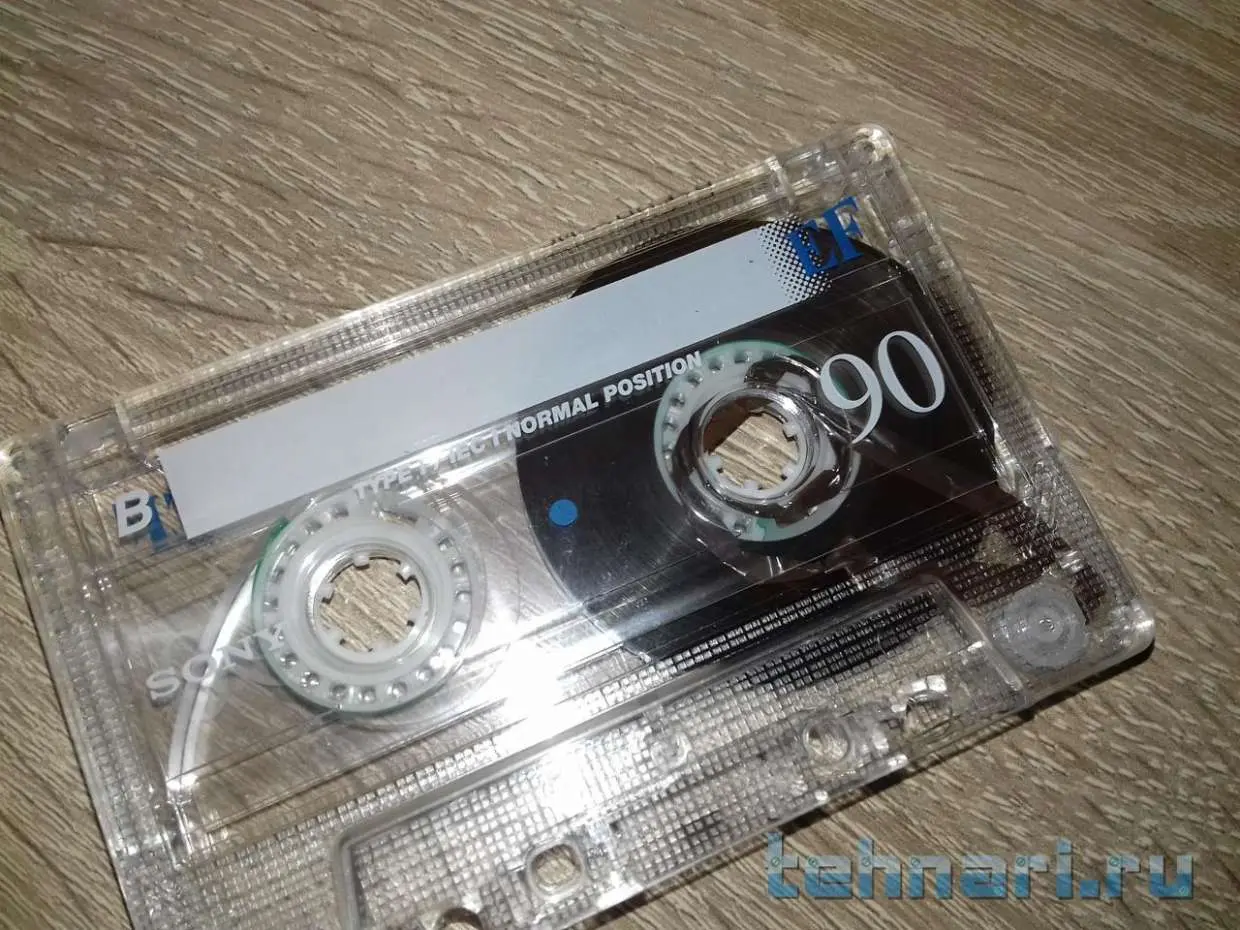

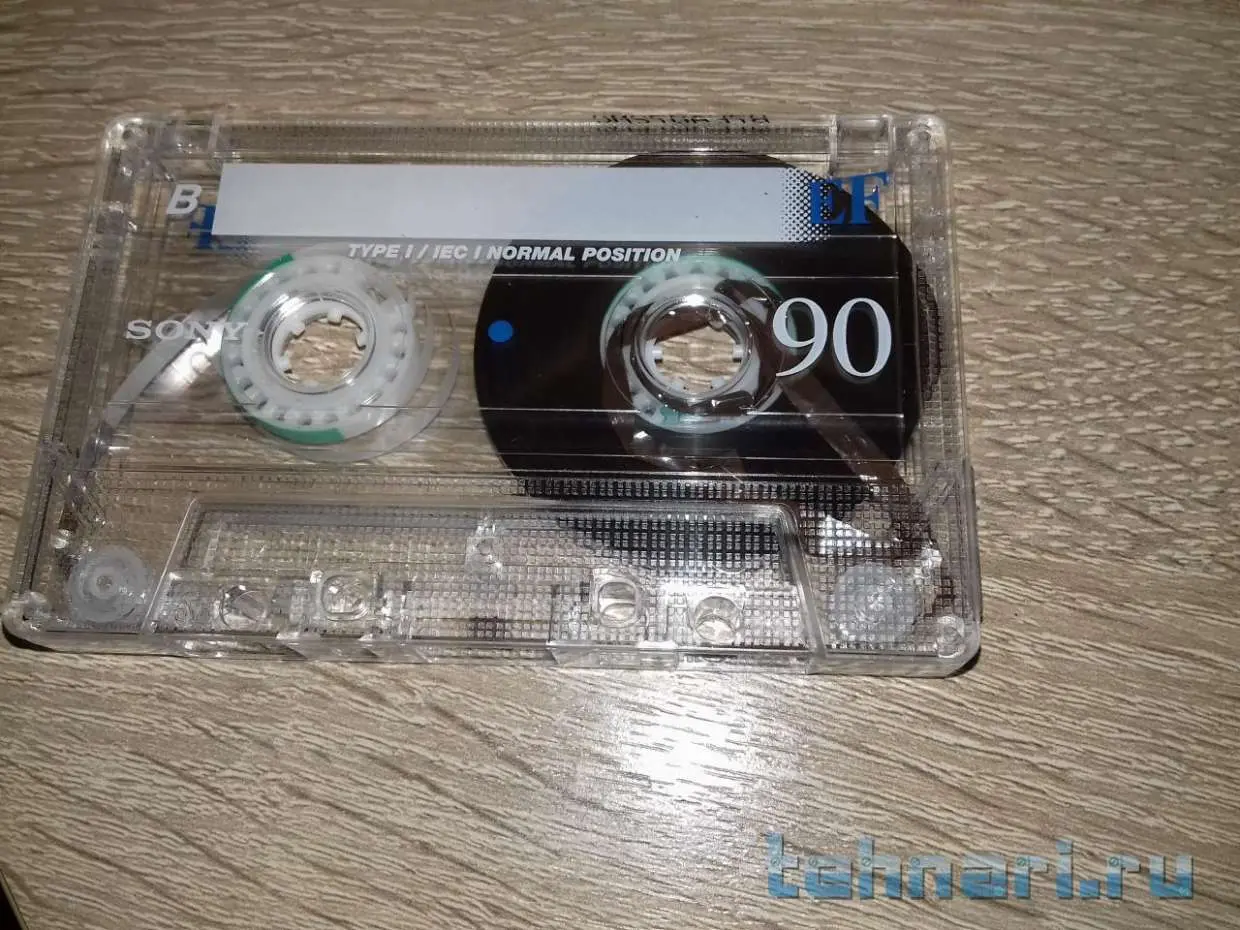

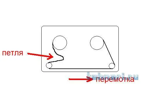

Друзья мои, это что ещё за подарок мне аппарат выкинул?!))
Это произошло при переключении перемотка-стоп-воспроизведение.
И при перемотке вперёд образуется петля (см. схематичный рисунок)
Что делать и кто виноват? )))
Последнее время я часто переключаю режимы работы (борюсь с настройками). Может, это явилось причиной этого эффекта?
Подскажите методы борьбы с ним.
