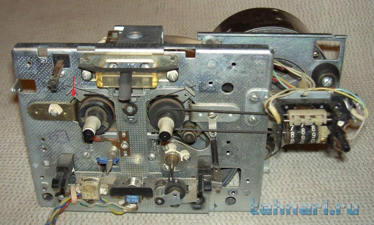

Будьте добры-где он находится и как выглядит?Смотри тормоз подкатушечника .
Тогда перемотка идёт с рывками , а это может быть резинка в подкатушечнике , или плохой прижим к маховику тонвала.ВО ВРЕМЯ ПЕРЕМОТКИ
Можно надеть , только чтобы в режиме воспроизведения она не цеплялась за резинку .Надеть на головку этого рычажка тонкую резиновую трубочку
Зафиксируй чем нить. Хоть каплей суперакак преодолеть?)
Резину ацетономпротирка ВОДКОЙ
Да не бойся! Я сто раз так делал! :apl:Резину ацетоном побоялся.

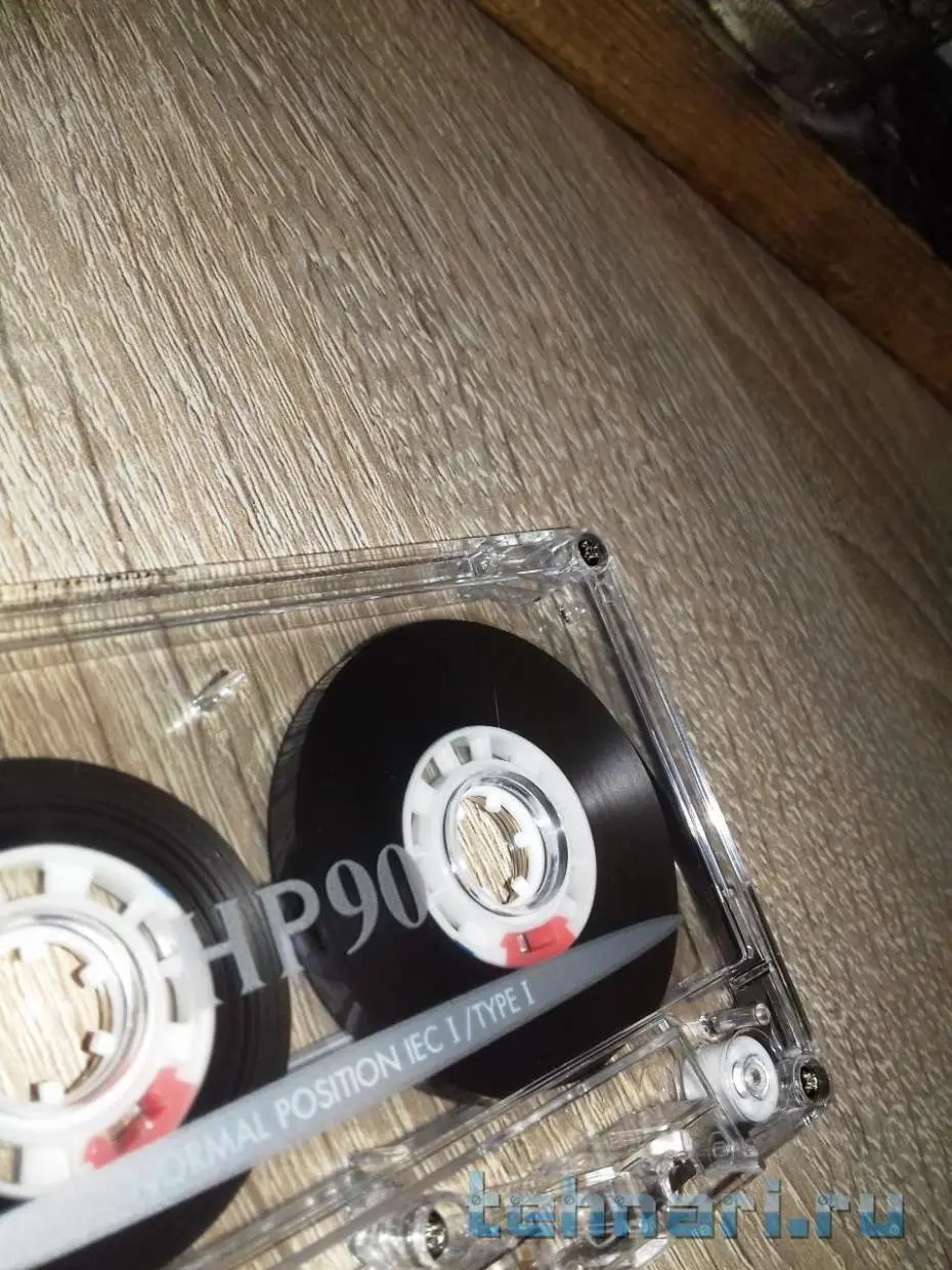

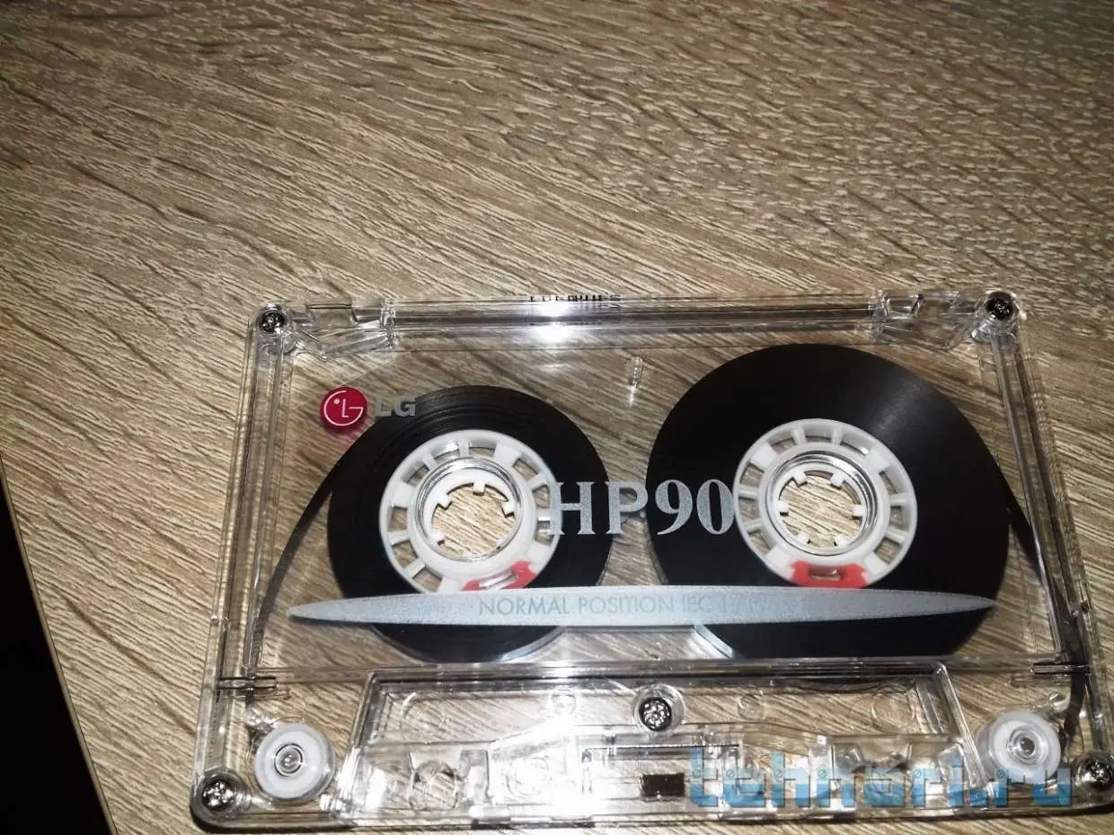

Спрашивается, и для кого я это писал?...при перемотке вперёд образуется петля...
Что делать и кто виноват? ))).
Кстати, это я подсмотрел в Маяке-231. Непонятно, почему это убрали в более поздних моделях?Еще добавил подтормаживание (толстую х/б нитку с пружинкой) на подающий бобышок. Детонация при этом резко уменьшилась и ленту при перемотке вперёд стал укладывать гораздо аккуратнее.
Что было сделано ?никаких ужасных петель и прочего.
