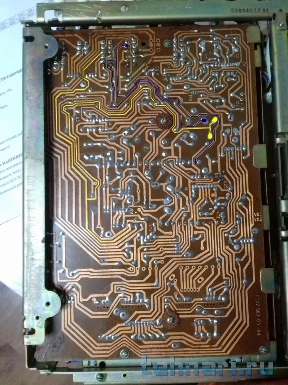

Возможно, на плате УВ вместо R29 стоит перемычка (или постоянный резистор).
Николай, почему вы считаете, что R29 и R30 находятся на УВ?
Они стоят на общей плате, но в моём случае R29 отсутствует.
Вот, проследил)
    115.6 KB · Просмотры: 215
Как понимать эту фразу?
Понимать надо так, что ваша плата не совпадает с принципиальной схемой, поэтому тот R30 который стоит на плате, не имеет никакого отношения к тому R30, который указан на схеме. Поэтому оставьте всё как есть...
Итак, у меня напрочь отсутствуют R29 и R30, осуществляющие коррекцию воспроизведения?
Я верно понял?
Верно.......
