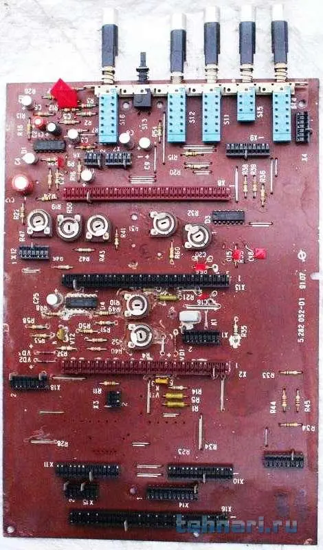

А вот мой вариант платы.
    70.5 KB · Просмотры: 337
И всё-таки подскажите-как в моём случае настроить показания индикаторов?
Процесс настройки описан в инструкции, если у вас вместо подстроечных резисторов постоянные, придётся их подобрать
Стирание записи-полное, без всяких послеостатков)

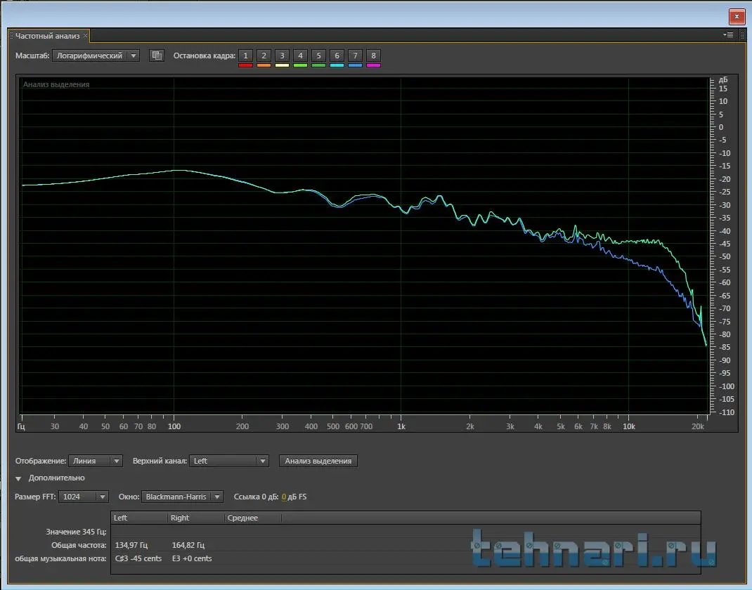

Вот ваша запись, в правом канале завал по ВЧ... непонятно, косяк записи или воспроизведения
    32.9 KB · Просмотры: 147
Так это я ещё головку отвёрткой "на слух по ВЧ" настраивал..

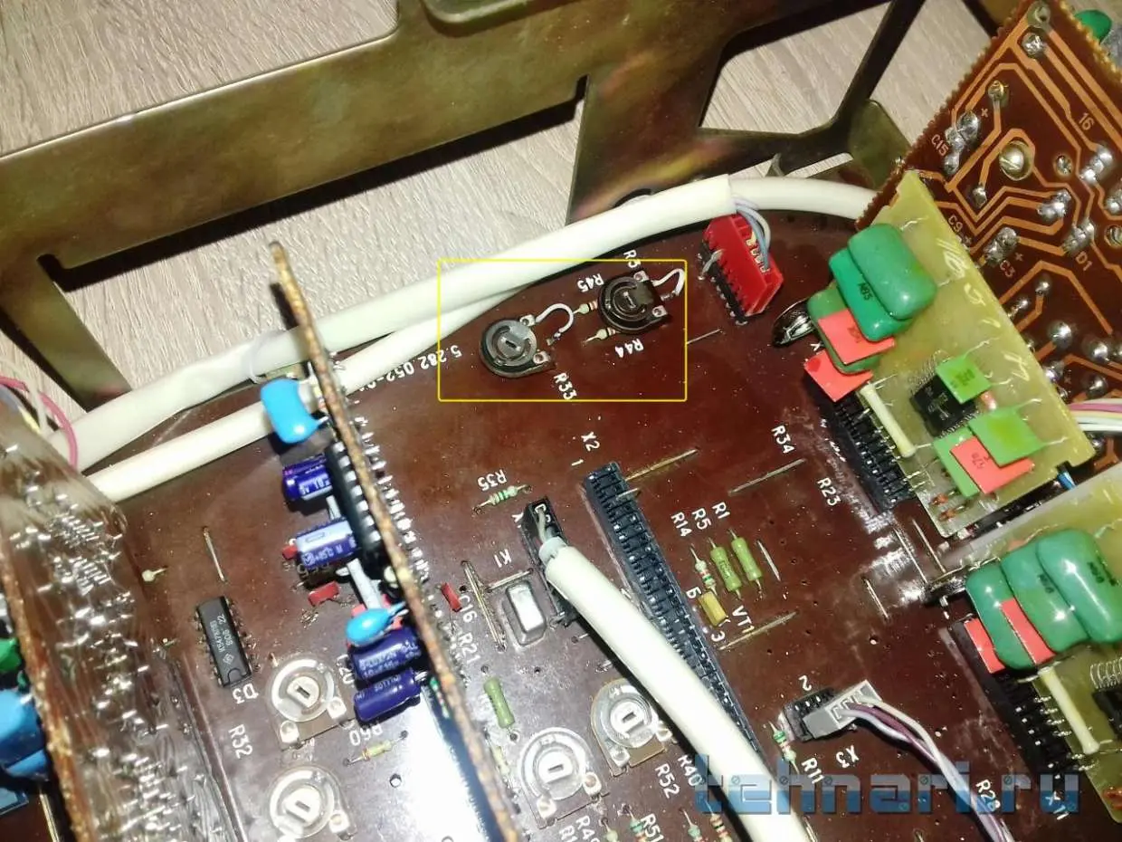

А вот это как понимать?
Два одноимённых элемента на одной плате-такое может быть?
    95.5 KB · Просмотры: 518
Если враг не сдаётся-его того-с...)))
Вот что я сделал.
Поясните-это решение имеет право на жизнь?
    133.2 KB · Просмотры: 517
Т.е. как пояснил мне уважаемый ВНЗ, при отсутствии в этих позициях подстроечников и наличии постоянников их номиналы надо подбирать.
Я решил вопрос таким образом.
Почему нет?
У Вас же не серийное производство, можно и поэкспериментировать. ;)
Так чем закончилась эпопея с регулировкой АЧХ УВ?
Судя по записи из поста #99, на слух завал высоких не в левом (как писал BH3), а в правом канале. Очень много шума в паузах (это предсказуемо). ВЧ "в кучу", что говорит о неправильной настройке резонанса МГ- слишком низко.
Упс!
Неправильно прочитал пост BH3. Он тоже говорит про завал в правом канале.
Но это может быть вызвано не только настройкой УВ, но и настройкой УЗ. Сначала нужно прогнать запись с тестовой кассеты.
Послушал сейчас оригинал Cause You Are Young C. C. Catch, а там в самом оригинале завал ВЧ в правом канале.
Дим, для настройки выбирайте композиции с одинаковой АЧХ по каналам.

Сейчас попробую настроить индикаторы подстроечниками, которые я впаял вместо постоянных R33, R34.

Сделал всё как в мануале-воспроизводил "уровень 315 Гц", R31 и R32 настраивал 0,5 в. на линейном выходе.
Конденсаторы С18 и С20 не трогал.
Подавал на линейный вход 400 Гц 0,5 в. при паузе на записи, выставил на линейном выходе 0,36 в. регуляторами уровня записи, своими самопальными подстроечниками (R33, R34) вывел шкалу на загорание "0".
И что происходит? А происходит следующее:
При записи чего-либо я выставляю уровень в номинал (чтобы до "0" равномерно добивали оба канала), записываю..
При воспроизведении этой же записи левый канал индикатора залезает в красные сегменты, правый-в норме.
Анализ записи в CoolEdit показывает бОльшую амплитуду сигнала левого канала.
При всех манипуляциях с настройками ШП отключаю, выбрана лента "Fe".
Что я накосячил?
