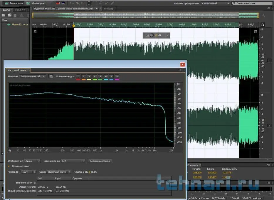

Для сравнения, покажу как звучит мой Маяк-233 на том же музыкальном фрагменте: Посмотреть вложение Маяк-233.rar
Рановато Вы перешли к настройке записи, с воспроизведением еще работать и работать...
Кстати, если просто включить запись без сигнала (шум), она много о чем может рассказать. ;)
    62.5 KB · Просмотры: 124
    53.3 KB · Просмотры: 126
Ну да. У меня на анализаторе спектра медиаплеера тоже такая же картинка. Часто выше 15 кГц нет на самой записи, но АЧХ по каналам одинаковый. Надо заметить, что звук с самого магнитофона на слух более приятный - сказывается цифровая обработка.
И еще одно замечание: если обратили внимание, у меня в начале записи имеется фрагмент с шумами самого аппарата. В районе ВЧ примерно в района 17,5 кГц хорошо виден "бугорок" - это резонансная частота контура, образованного МГ и конденсаторами С16, С17 УВ (блока А8). У Вас должно получиться нечто подобное.
