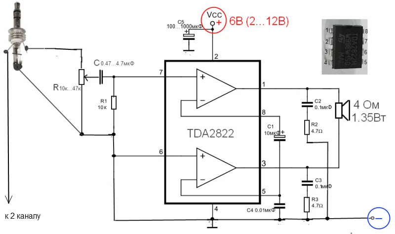

Здравствуйте технари. Появилась одна проблемка нужно питание для этой схемы. Я так понимаю что здесь питание от постоянного тока, от 6 до 12 вольт а а какой для нее нужен ток ? у меня есть стабилизированный адаптер от 3 до 12 вольт 500Ма подойдет ли он ?
    19.9 KB · Просмотры: 288
