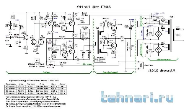

Создатель этой схемы большой шутник, впрочем в те далекие времена, за базар никто не отвечал. П214 как и более мощный П210 только в блок питания и больше никуда, впрочем они там и применялись. Хотя по П214 был в моем электрофоне Веге 101, времен 70 годов с колонками 10мас1м. Грелось жутко, но работало.
хорошо уговорили не буду делать
Ищите схемы на германии от WP, в миру Владимира Перепёлкина. По крайней мере это будут грамотно спроектированные и правильно скорректированные схемы. Соответственно, есть мнение что они будут более-менее прилично звучать. Между прочим, на некоем сайте WP аргументированно раскритиковал схемы Беслика, за что был беспощадно забанен, видимо ввиду отсутствия контраргументов
У Беслика есть БОМБА- УСИЛИТЕЛЬ с разделённым питанием ВК и ПУ и с трансформатором меж каскадами-поищи схему это КЛАСС!!!НО с 806 надо уметь договариваться. если нет опыта из совка браться за схему не стоит

Возникает вопрос, что пьет создатель схемы? Учитывая дату, это любопытно.
Ну, что вы вот сразу, что пьет, что нюхает, что курит? И? Ну, нравится кому то германий, и что? И пусть. Мне мож французий по душе. А еще больше испаний. Есть целые форумы, где народ от германия с ума спрыгивает. Там и фонокорректоры, и разные усилители на Пе 210. Брррррррр. И попробуй что нить возразить. Сразу сиктыр башка! Хотя тоже хитрецы: германий германием, а на вход корректора КПшку ставят. Где ж принципы то? Я не так давно делал на германии корректор. Не себе, ессно. Работает нормально. Да, ☝ кстати, а чей то в схеме этого усилителя, о котором здесь толкуем, на входе стоят 315? Надо быть принципиальным до конца, и заменить из на какие нибудь МП.
Не понял: кому тут германий не нравится? Вы что, предлагаете мышьяком травиться, используя арсенид-галлиевые транзисторы? :))
