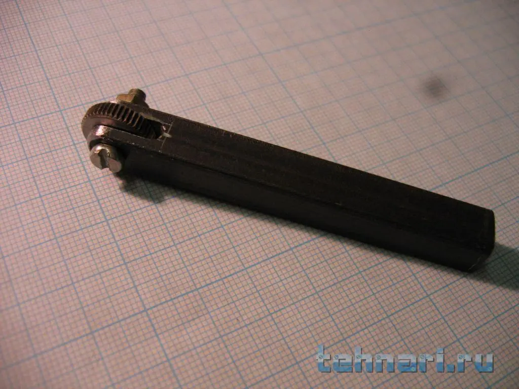

Делаю ручки для аппаратуры. На ручки просится накатка. Купил пару косых и прямой ролик. Сегодня сварганил накатку с прямым роликом.
Буду на днях пробовать что выйдет. Ручки из латунной трубки погнет боюсь. :)
Попробовать пока не получилось. Отключили электричество в гаражах. Боюсь ближайшее время и не включат. Наберется побольше дел для токарного станка привезу с дачи генератор .
