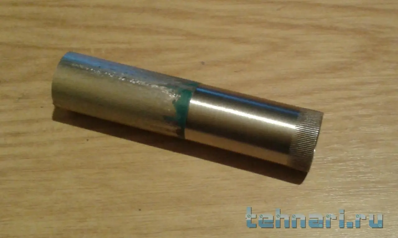

Кулачки получилось расточить? Я решил сначала привести всё в рабочее состояние, ну а уж потом доработки, вроде всё уж более менее привёл, вот даже попробовал накатку сделать :)
    32.3 KB · Просмотры: 133
кулачки не растачивал. Забыл что в комплекте еще одни шли. Примерил вроде ничего пойдет. У меня практически ничего не идет последовательно (видимо состояние психики :) ) занимаюсь тем к чему больше в данный момент душа лежит :) .
А накатка у вас хорошо получилась.
