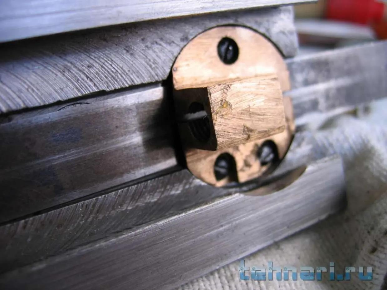

Люфт ручки поперечной подачи полтора оборота (. Я так понимаю проблема в латунной гайке. Вот думаю заморачиваться с заменой гайки или ну его пока нафиг?
Привет! Недавно тоже начал реставрировать такой станочек, только с буковкой "П". Проблема люфта скорее всего не в латунной гайке, а во втулке, которая в маховичке под винтом его крепления (из-за выработки нужно немного увеличить её длину, можно подобрать и поставить тонкую шайбу). Она регулирует осевое смещение винта подачи. Ну и насчёт " ну его нафиг"... я тоже так думал сначала. Оказалось, что при люфте (у меня было в пол-оборота) станок начинает сильно "дробить". Поэтому лучше сразу люфт устранить.
Да точно! Сейчас внимательней покрутил всю механику. Спасибо!
