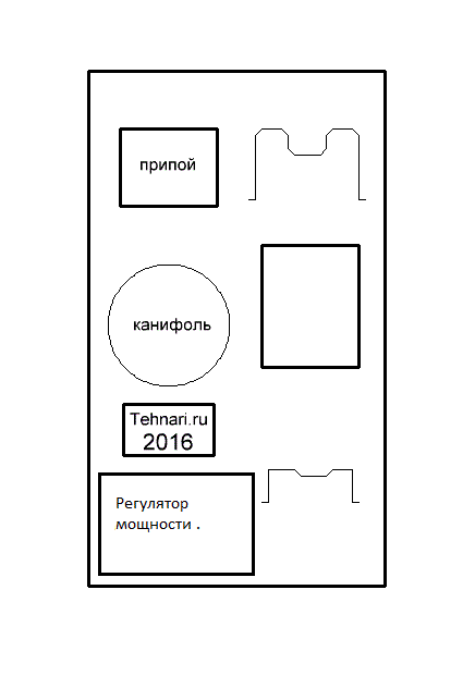

Вот мой набросок подставки , пока больше ничего кроме этого в голову не идет :)
Тогда подскажу ТТХ для подставки под обычный паяльник.
Низ подставки желательно сделать из цельного дерева. Лучше всего красного дерева. Об него можно счищать нагар с жала.
Располагать ЛВЖ (лекго воспламеняющиеся жидкости) на подставке категорически нельзя!
Очень удобно когда в подставке имеется регулятор температуры жала паяльника. Лучше - термостабилизатор. Схем полно, но можно разработать свою на МК.
Удобно также иметь регулировку высоты и угла наклона паяльника.
Можно присобачить опции для удобства сборки/разборки и переноски (футлярчик, рюкзачок и пр.)
Подставку планирую покрыть морилкой. Неподписанный прямоугольник , это кусочек фанерки ,для очисти жала и лужения проводов .
Регулятор мощности планирую собрать на тиристоре .
Регулирующий элемент м.б. мосфетом, а м.б. тиристором - это не имеет большого значения. А вот управление правильнее делать на МК. Там же можно корректировать ВАХ термодатчика.

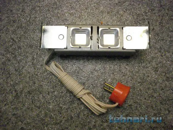

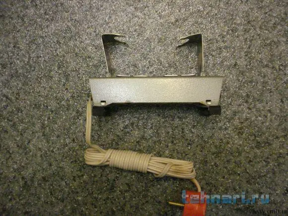

когда был студентом повторял вот такую заводскую конструкцию времен ссср:
образец брал у однокурсника.
корпус: оцинкованный кусок листа, и так же алюминиевый лист.
электроника: микрик типа мп 24, диод д226 и розетка корпусная.
вырезал ножницами по металлу, кое где рубал зубилом, но не смотря на это конструкция было довольно привлекательной )))
принцип работы думаю всем известен.
Николай , к большому сожалению с МК никогда дел не имел , программист из меня как из навоза пуля :)

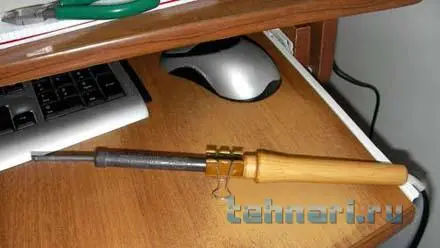

Фиговый паяльник. Совершенно неудобный в работе.
Точно, но раритетный.
Для радиолюбителя вещь вообще бесполезная, согласен.
Потому что пользоваться правильно не умеете!
Значит, так:
1. Отхреначиваем ножовкой верхушку.
2. Пришпандориваем стальную пластинку.
3. На ней закрепляем высокооборотный моторчик с патроном.
4. На ручку напяливаем аптечную резинку в качестве стопора-прижима курка.
Всё! Мини-дрель получается - супер! Служит мне верой-правдой уж и не помню, сколько лет.
    54.5 KB · Просмотры: 118
вместо резинки можно сквозное отверстие просверлить, что бы стопорить кнопку.
Эт-точно! Можно. Да лень-матушка заедает: тогда уж надо подпружиненный штырек, а к нему... Да ну, так оно быстрее. :D
Разве это "лень- матушка"?
Делать из него дрель, вот это лень так лень. Гы.
