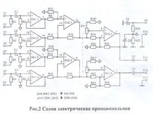

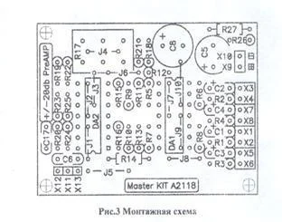

понял,что питание от 3 до 30 вольт падовать на контакты х9+ х10-.
напряжение больше 12 вольт не буду брать.
Пожалуйста, подскажите, куда присоединять + И - динамиков левого и правого.
Короче говоря берется сигнал, например от звуковой карты, подается на предварительный усилитель, а с него уже на усилитель оконечный низкой частоты.

Вот, нашел в инете. По всем видам это он -> http://hobbyforyou.ru/catalog/3722-4731.html
На контакты X9 (плюс напряжения питания), X10 (минус напряжения питания) подается напряжение питания. При использовании маломощного источника (линейный выход и т.д.) с дифференциальными выходами входной сигнал на блок обработки подается относительно контактов Х1, Х3 (левый) и Х5, Х7 (правый). При использовании мощного источника (выход УМ и т.д.) с дифференциальными выходами входной сигнал на блок обработки подается относительно контактов Х2, Х4 (левый) и Х6, Х8 (правый). При использовании маломощного источника (линейный выход и т.д.) с обычными потенциальными выходами входной сигнал на блок обработки подается относительно контактов Х1, Х3 (левый) и Х5, Х7 (правый), причем X3 и Х7 необходимо соединить с землей источника питания. При использовании мощного источника (выход УМ и т.д.) с обычными потенциальными выходами входной сигнал на блок обработки подается относительно контактов Х2, Х4 (левый) и Х6, Х8 (правый), причем X3 и Х7 необходимо соединить с землей источника питания. С контактов X11, X13 (левый) и X12, X13 (правый) снимается полезный усиленный или подавленный сигнал для последующей обработки или подачи на УМ.

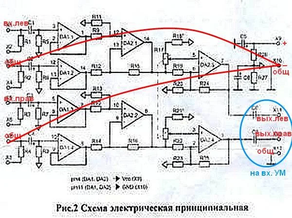

Вот, расписал для этого случая :При использовании маломощного источника (линейный выход и т.д.) с обычными потенциальными выходами входной сигнал на блок обработки подается относительно контактов Х1, Х3 (левый) и Х5, Х7 (правый), причем X3 и Х7 необходимо соединить с землей источника питания.
