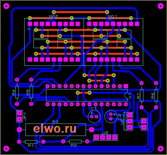

Все правильно Влад, ларчик просто открывался, если пересчитать энегетические
уровни цепей. У автора на схеме перепутаны номиналы, R2 - должен быть 5Вт 10 Ом,
а R1 - 0.1 Ом 0.125-0.250Вт и все будет работать ... :)
Странно, как же тогда у автора работает:D У него то на печатке так же:D Да и врал бы тогда сильно поидее, а тут и показывает всё правильно а вот сгорает:D
    44.7 KB · Просмотры: 1,167
Вот блин а у него не пачатке правильно сделано, подстаааавааа:D
Да Влад подстава, я когда еще первый раз смотрел, думал почему нет R1,
а только R2 ? ... :)
Влад, большй R2 оставь, а вместо R1 запаяй перемычку, у автора его нет ... :)
Как нет, есть у автора R1, я сгонял в радиодетали, купил два цементных иностранных резистора по 5Ом 5Вт, и советский на 10ом 2вт, других не было, думаю попробую на 2Вт впаять, авось хватит:D
Ну вот, впаял двухваттный резистор, при подключении лампочки показало 0.92А, напряга упала до 10.5в, думаю большего от этого транза не добиться:D

Там просадка из-за платы АВ-метра, скорее всего потому что в качестве токового шунта используется резистор.
