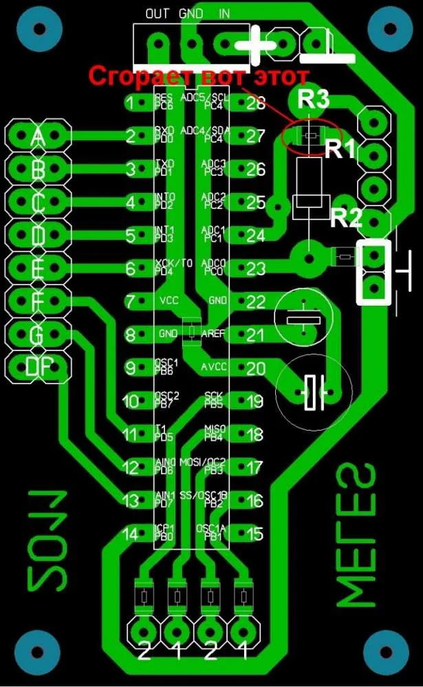

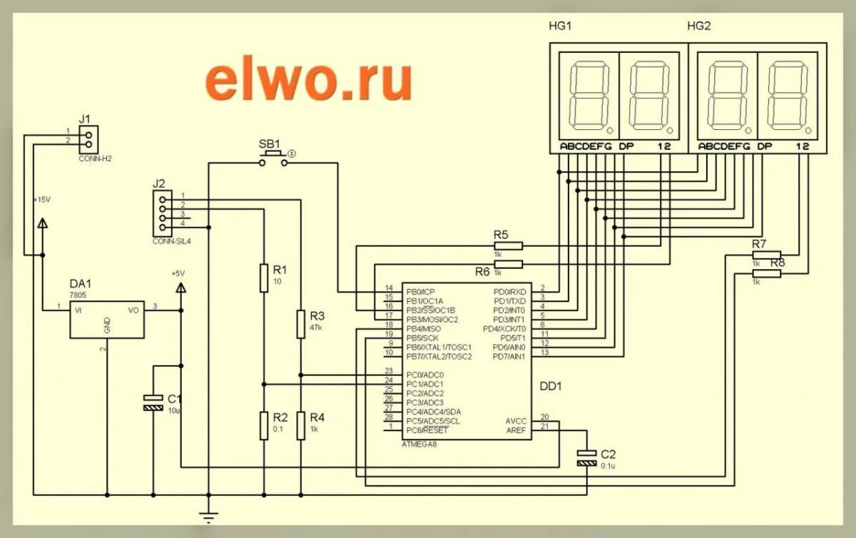

Возникло 2 проблемы. Во первых при подключении большой нагрузки, автомобильной лампочки, на вольтамперметре опять сгорел R1 на 10ом хотя я туда уже и помощнее поставил. А во вторых на схеме реобаса греется транзистор, не сказать чтобы совсем но держать невозможно:D
Чего он сгорает незнаю:D Может я развёл неправильно? По печатке и пояснениям автора выходит что все резюки 0.125Вт, и только 0.1ом - 5вт.
    81.9 KB · Просмотры: 175
    46.4 KB · Просмотры: 6,193
