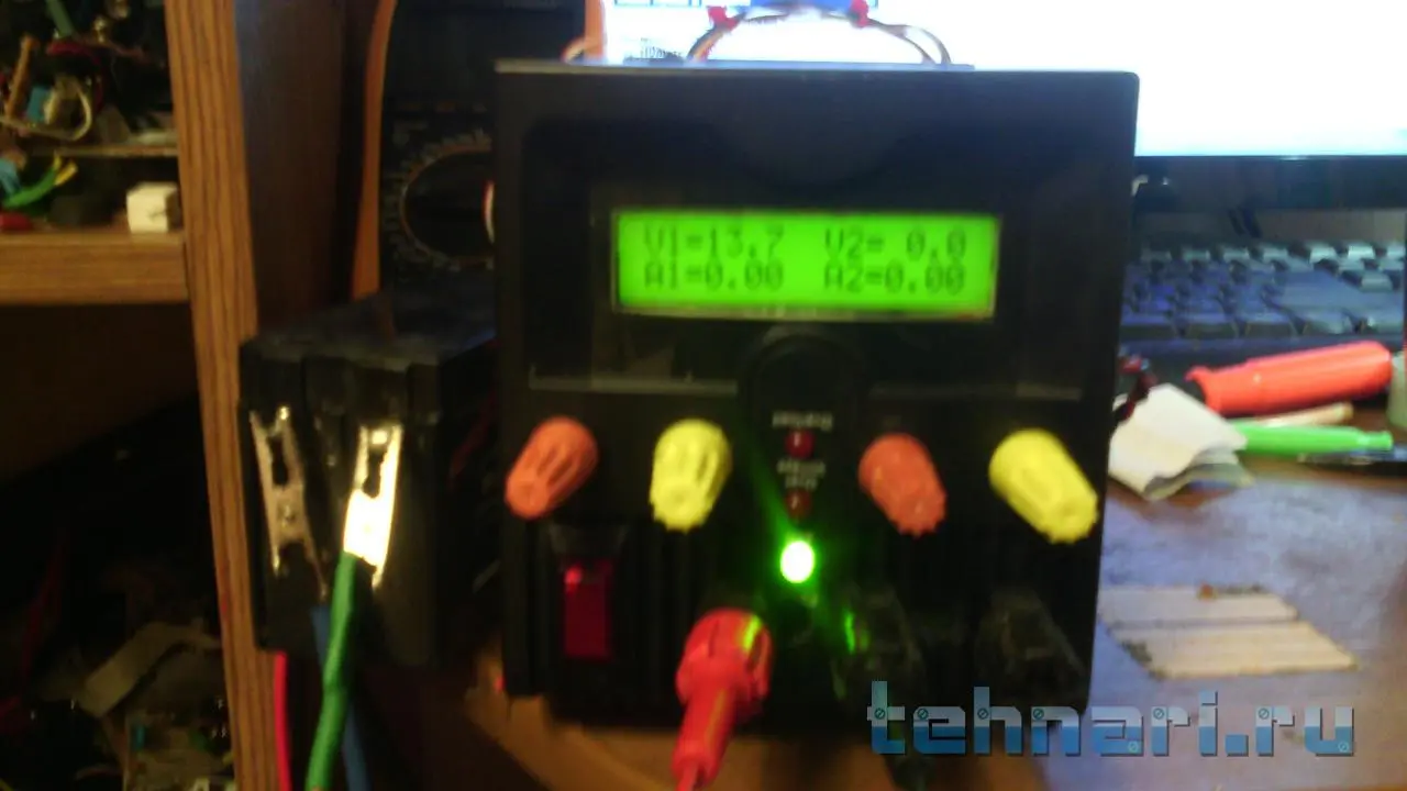

подключил по схеме . не работает вольтметер отрицательного плеча- положительное работает нормально . я не пойму как подключать , сперва два блока соединить последовательно а потом как не пойму
    57.7 KB · Просмотры: 324
    42.9 KB · Просмотры: 511
та схема что с зеленой платой там каракули и кз . вот фото один вольтметер не показывает - может это по тому что нет оп усилителей MCP602 но по идеи должно и без него показывать по схеме соединял . транс с двумя обмотками по 24 в

Какой аналог tl081 можно применить? У нас в городе только smd, которые мне никогда не спаять
подсоединил все так . попробую перепрошить
не помогла прошива . может это из за отсутствия MCP602 один вольтметр не работает ?
разобрался что без MCP602 отрицательный вольтметер работать не будет. ребят может аналоги есть на MCP602 ????
