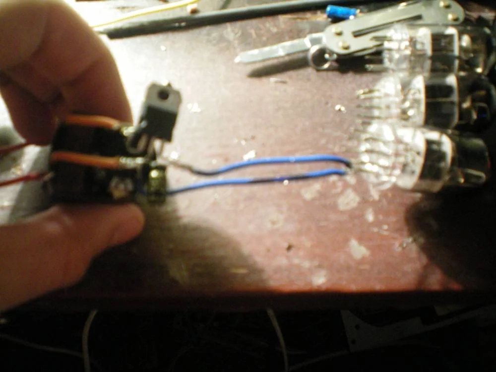

лампа начинает гореть от 6 или 250?
вот сам транс: что за разноцветные провода? не получается их замерить(
и фотка эт стабилизатор подключен к накалу ламп. Подключаю - лампа загорается секунд на 10 и потихоньку угасает. заменил кондеры - тоже самое... кажется что то со стабилизатором( ст7806
кто что думает? :(

На этой обмотке 6,3 вольта?!
на ней 25v. мостик фильтр и стабилизатор получилось 6.
без лампы 6.1v
с лампой 0.03v где то..
Вот и все прояснилось , непонял как из 25 вольт переменки получилось 6 постоянки , вобщето наоборот напряжение постоянное больше чем переменное)
А ты нокал подцепил правильно ? после сбаилизатора сколько вольт? СТОП Ты что же получаеться постоянное напряжение на накал подавал?))))))
Нужно было тупо переменку кинуть , я же написал без диодов паяй на накале , и плюс на схеме не диодный мост а просто два диода.
я схему выкладывал выше. у меня на выходе стабилизатора 6v постоянки. или надо накаливать только переменкой?
Ну незнаю как только переменнкой , видишь на схеме же усилителя два диода стоят , помоему от которых + идет) Но знающие люди сказали вобще убрать оттуда диоды .

без лампы 6.1v
Значит, стабилизатор таких токов не тянет. Хотя вообще-то должен бы - он, кажется, до ампера?
Тогда проверяйте всё, начиная от выхода трансформатора. Дальше напряжение на выходе диодного моста, на входе в стабилизатор и т.д. Не забывайте только правильно устанавливать режим тестера - переменный-постоянный и предел.
И вообще, очень существенный момент во всем этом деле - это токи. Ток накала лампы 6Н23П составляет 310 мА, если Вы включаете накалы ламп параллельно, то ток потребления составляет 620 мА. Это значит, что обмотка трансформатора должна быть рассчитана по крайней мере на 1 А (обычно накальные обмотки наматываются толстым проводом), диоды моста тоже должны быть рассчитаны на 1 А. Это соблюдено?

это было соблюдено в первую очередь.
транс 1A.
Сегодня целый день за схемой... Косяк был в том что стабилизатор перегревался и переставал функционировать. Ток это заметил, когда уже другой стабилизатор спаял - с настройкой. Посадил его на здоровый радиатор... вроде норма...
В итоге дня, у меня имеется полноценные 6.3V постоянки, и лампы радуют глаз мерным горением... :) Завтра планирую закончить 1 канал.

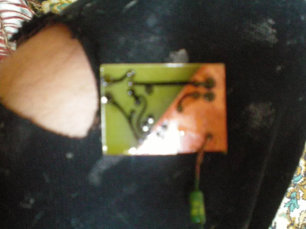

положил плату стабилизатора травиться)
через час гляжу - криво положил)))
