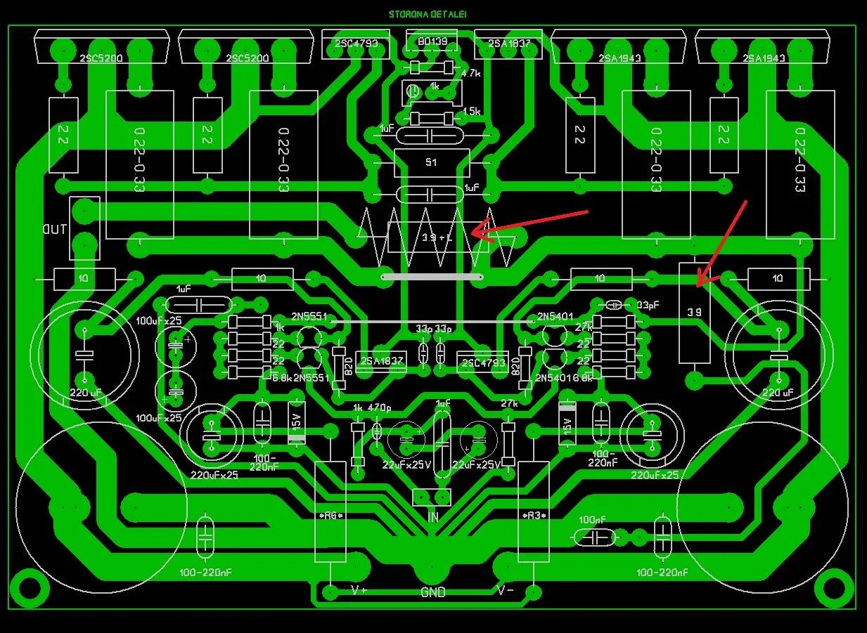

Еще раз здравствуйте! Скажите можно ли увеличить мощность(Вт) эти двух видов резисторов в большую сторону оставив номиналы прежними 2,2Ом и 3,9Ом? Насколько критична будет такая замена? Просто тех резисторов что указаны в списке нет в наличии в магазине.
    158.4 KB · Просмотры: 312
Конечно можно, лишь бы по размеру влезли

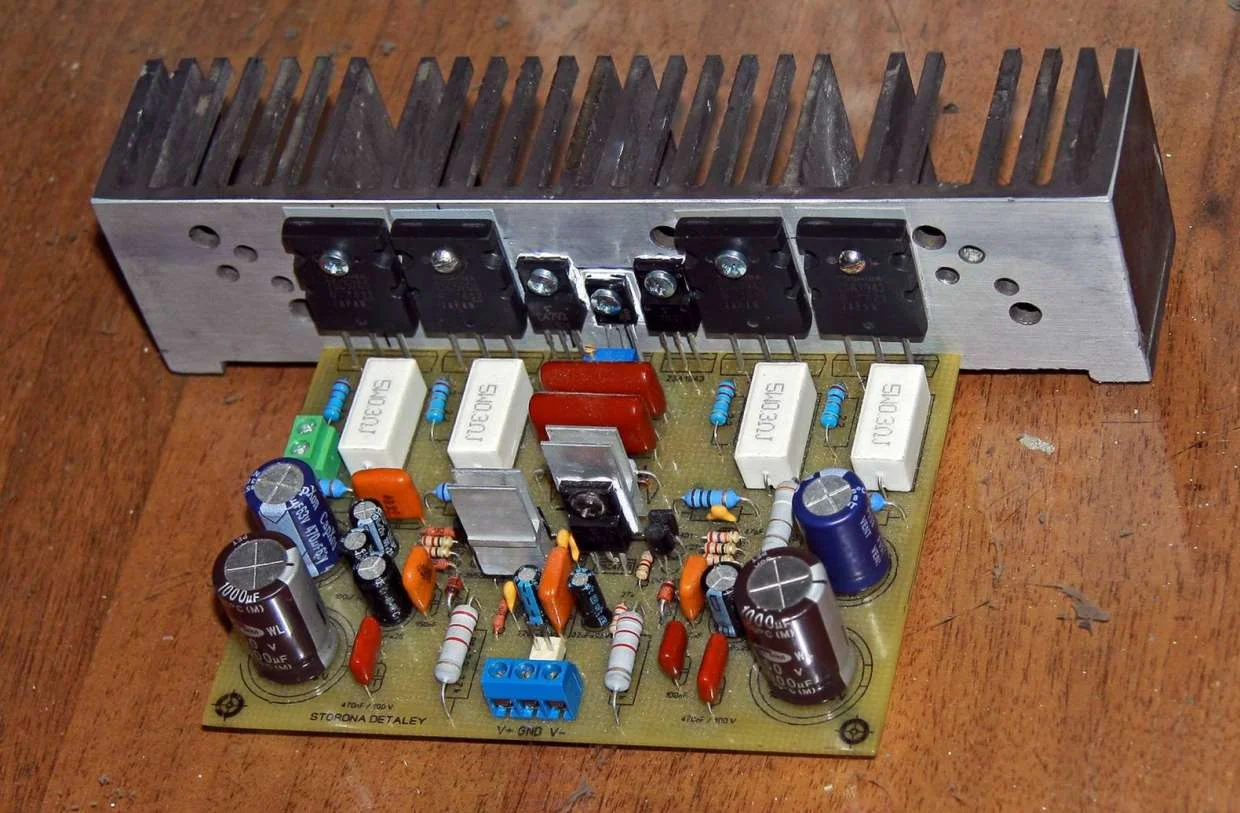

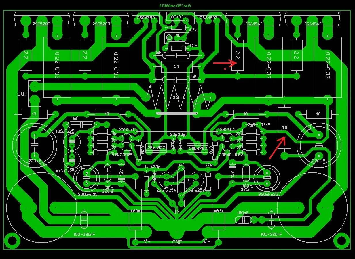

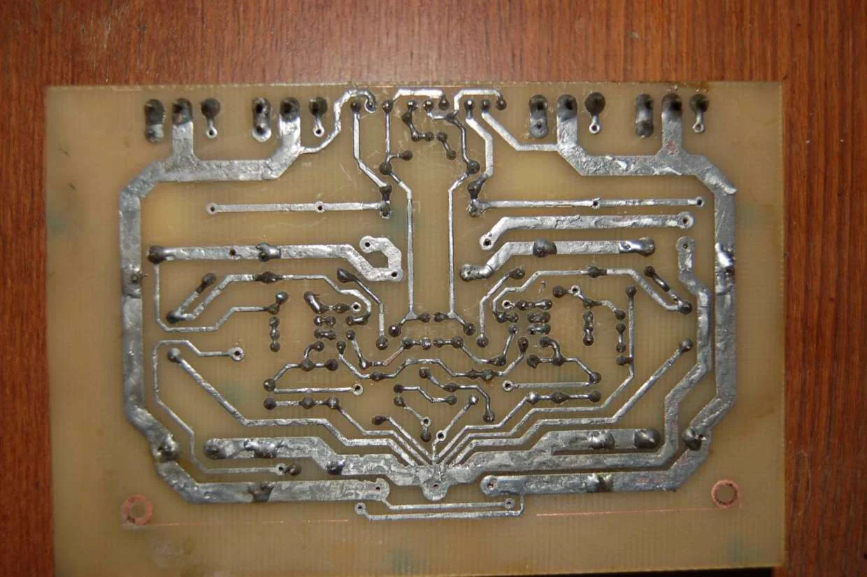

Спасибо). И еще последний вопрос вот эти резисторы помеченные стрелочками они оба одинаковых? Просто меня буковка "L" смущает немного или это означает что вокруг него намотан провод? Вот почти уже допаял свою плату, не хватает лишь ответа на последние вопросы)

Да, оба 3,9Ом.
Плата нормальная, должен запустится без проблем.

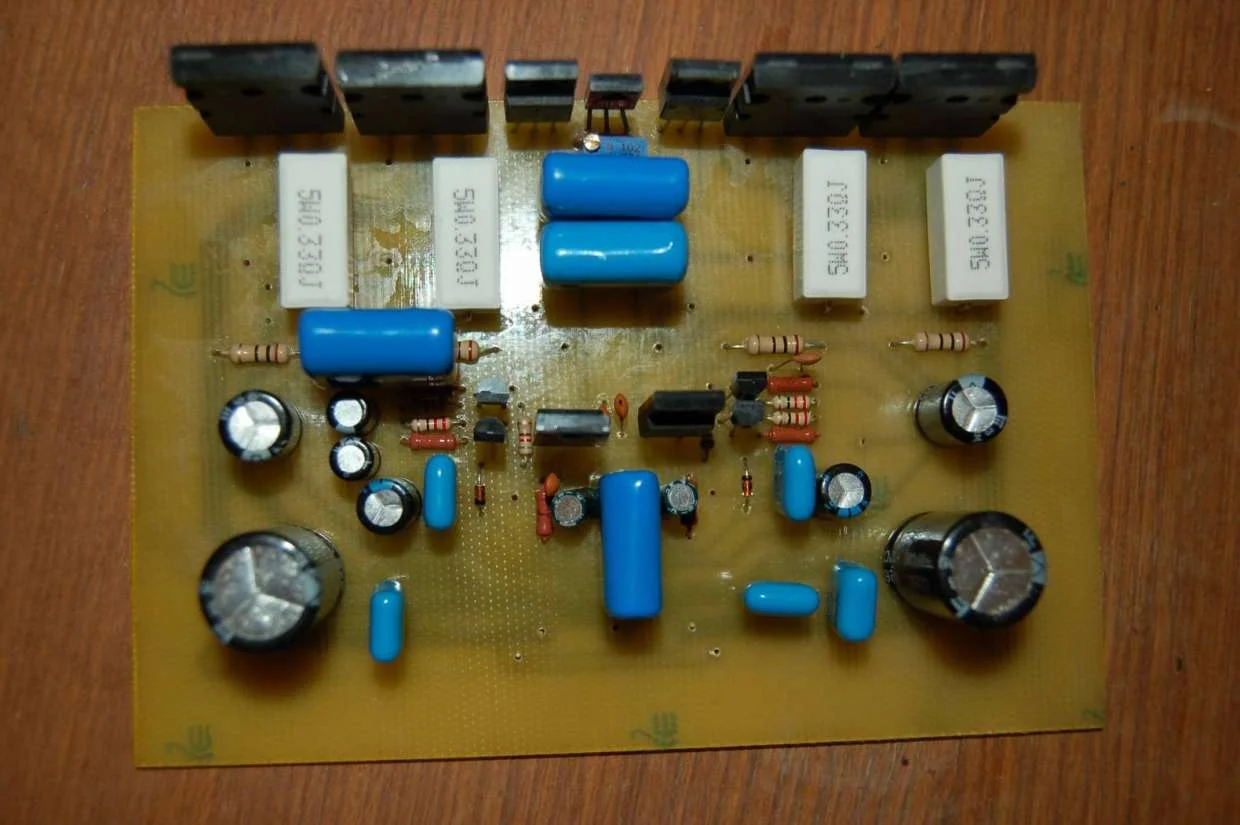

Вот мой Ланзар:
    152.5 KB · Просмотры: 6,634

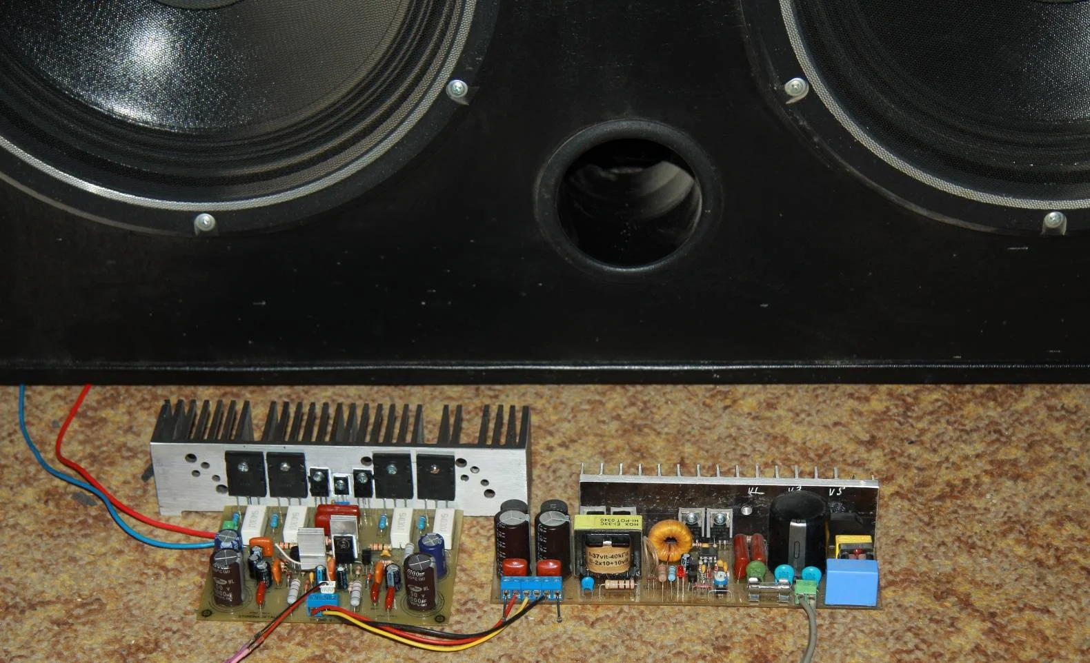

Вот в работе:
    220 KB · Просмотры: 1,487
БП-270Ват
Усилок -200Ват на 4 Ом

Вроде бы для питания усилителя рекомендуют трансформатор использовать. Или я зря мотаю, может проще тогда сделать такой же блок питания как на фото?
Пробовал я и от трансформаторного БП, и от ИИП. РАЗНИЦУ ЗАМЕТИЛ ТОЛЬКО В ВЕСЕ. Ох и тяжелый транс.
Если с намоткой транса нет проблем, то лучше транс. ИИП менее надежен.
Конечно транс надежнее, тем не мене вся нынешняя бытовая техника работает на ИИП.
Андрей, это жисть советует все больше ИИП ... :)
P.S. Есть от DDREDD рабочий ИИП, вторички другие и все ... :)
Конечно. У нас на рынке 400Ват ТОР для усилка стоит 100$. а я собрал свой ИИП за 5$
Еще забыл: Конденсаторов минимум 20000-30000мкф нужно, а они тоже не дешевые.
Сергеj, вы бы создали темы подобно этой , но только по созданию такого блока питания. Со списком деталей, печатной платой и описанием для новичков. Думаю многие были бы признательны вам за это.
