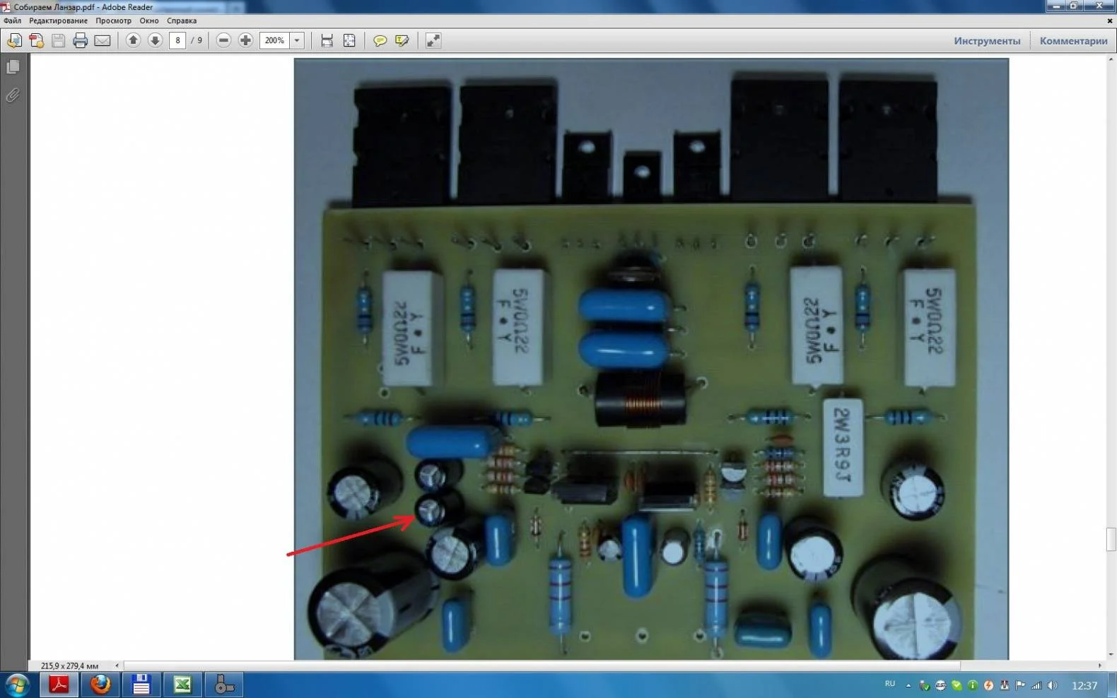

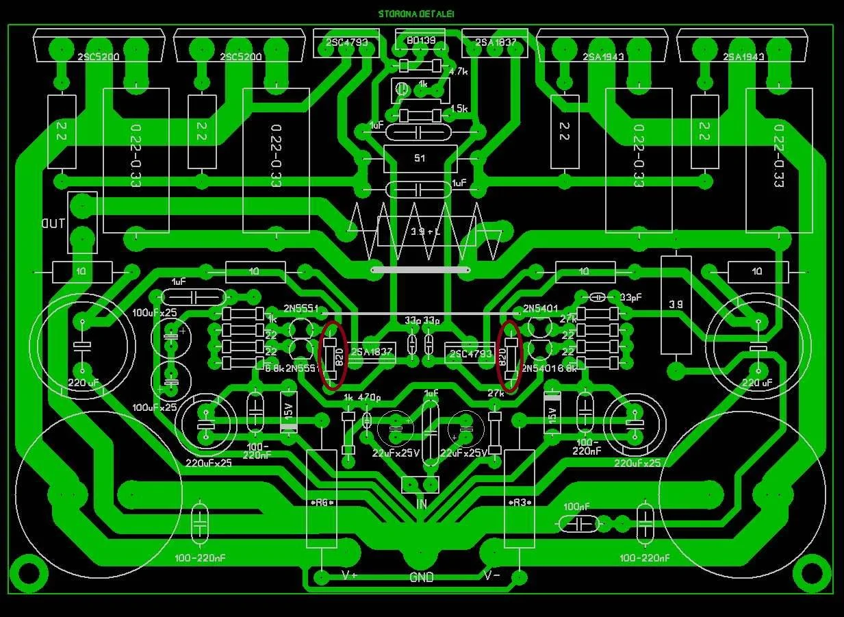

Вот это фото из PDF файла по сборке платы , который лежит в архиве. Мне кажется или у этого конденсатора полярность перепутана при установке?
    72.5 KB · Просмотры: 1,421
там не только этот кондёр наоборот запаян,там и транзисторы в УНе не той стороной впаяны,уже в который раз говорю,-ДЕЛАЙТЕ ПО СХЕМЕ,а не по картинке.
Правильное расположение элементов на плате смотрите на фото моего усилителя(полистай назад)

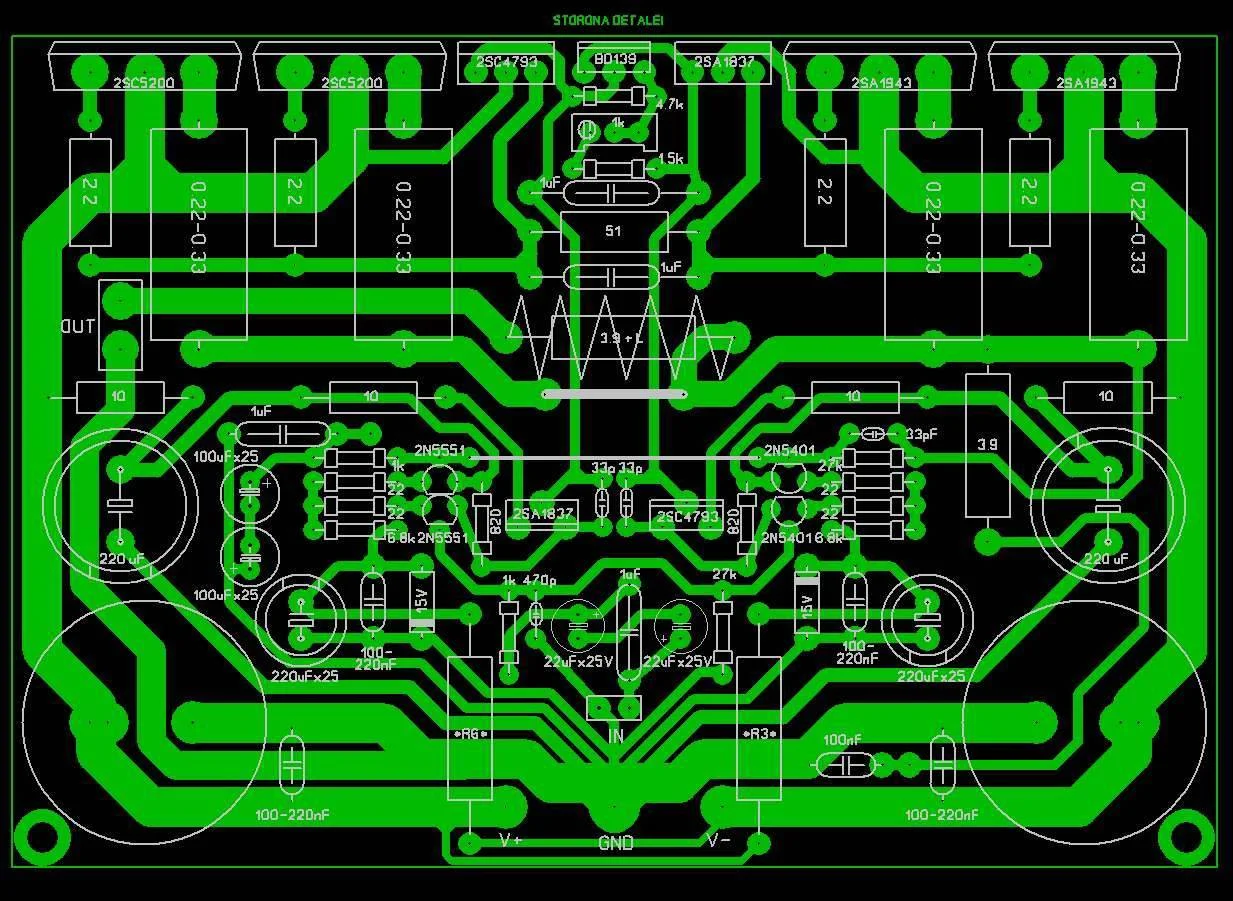

DTS, я разобрался. Посмотрел где коллектор эмиттер и база и нашел что к чему подключается, а потом уже сверился с твоими фото- не ошибся). Кстати пожайлуста подскажи еще где по это схеме резисторы R8 и R10 - 820 ом 2 шт
    165.1 KB · Просмотры: 4,910
Блин нашел! Место 820 читал B2D и понять не мог что это за зверь)
