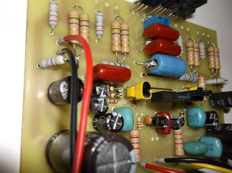

Купил сегодня С5200 и А1943 по 320 тенге(64 рубля) за штуку фирмы TOSHIBA. А так они стоят 500 тенге(100 рублей) штука. Попал всетаки в магазин оптовых цен :D. Короче собрал весь полностью, но пока еще не проверял.

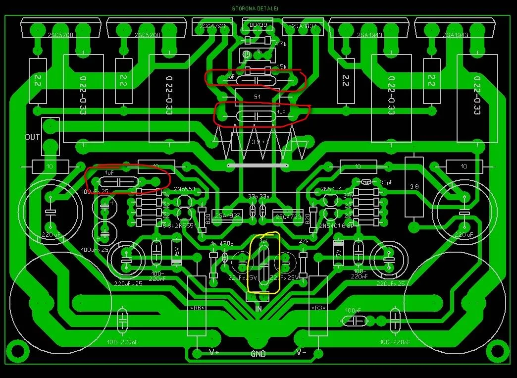

На сколько страшно замена 1мФ на 2.2мФ и 0.68мФ. Красным обведены 2.2, желтым 0.68. Все в магазине перемерил по размеру, нечего не лезет. Только эти номиналы можно поставить по размеру более менее. Другого нечего нет, все разобрали... И если возможно, то какие можно заменить на керамику. (входной будет пленка.)
Плату нужно делать под детали, а не наоборот.
Ничего лучше не менять на керамику. Ну если так приспичило, то 33пф можно.
А которые 2 верхних на 1uF, заменить можно на 2.2uF?
лучше не менять,там подъём будет тогда по НЧ большой,и это никак не хорошо,даже для сабика,лучше ставь по схеме,а вот входной и в обратной связи можно хоть 0.1мкф-хоть 10мкф разницы не будет,так что лучше выпаяй их и перепаяй наверх

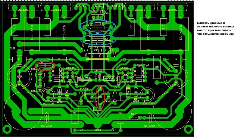

Можешь на той схеме что я выложил, написать какие куда? А завтра начну рыться разном радио полезном барахле, искать номиналы. А то это мой 1 опыт с усилком свыше 100 ватт, решил рескнуть, получится не получится сделать.
на той схеме что я выложил, написать какие кудае
я подписал справа,что и как,а вообще страничкой назад я приводил схему с использованием отечественных транзисторов,там и есть описание конденсаторов.

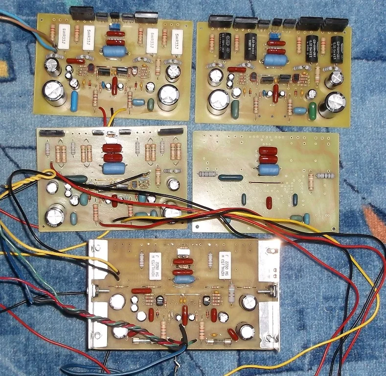

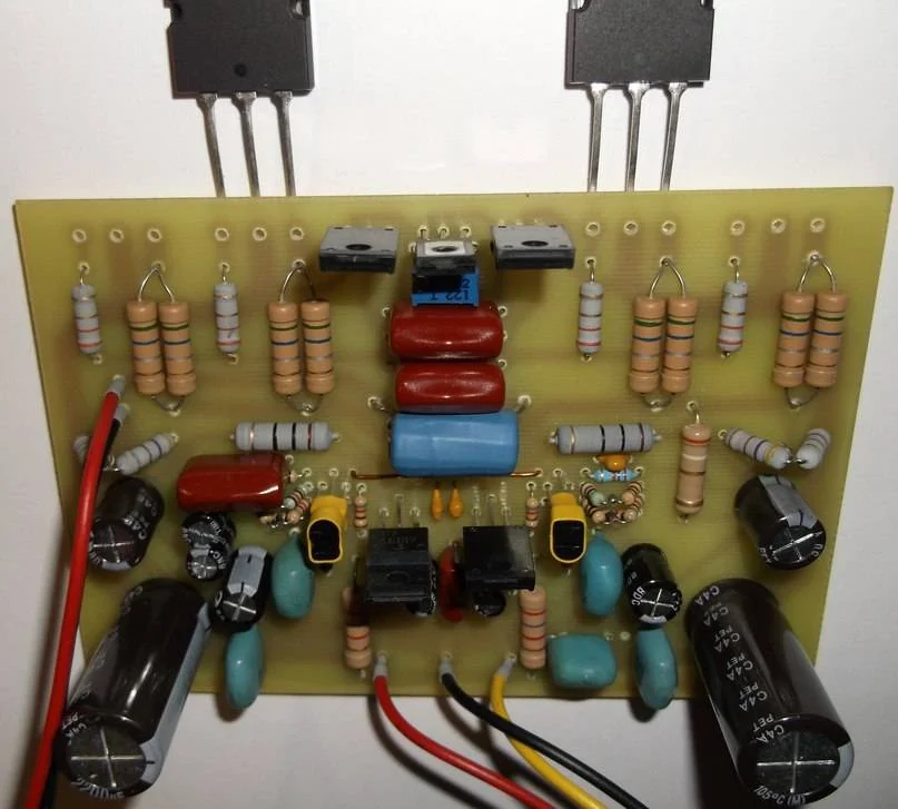

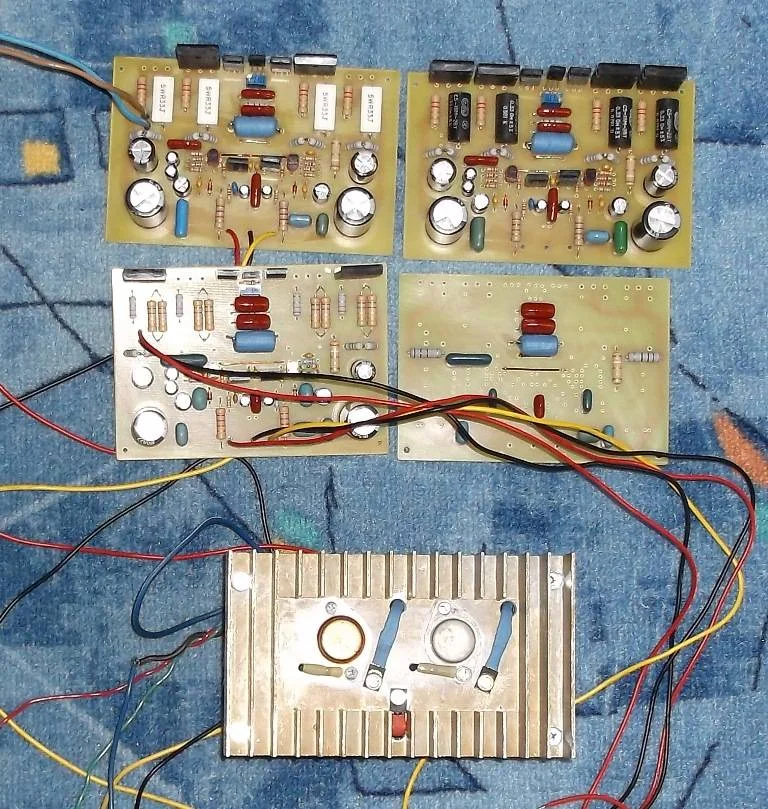

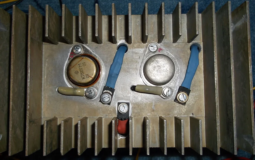

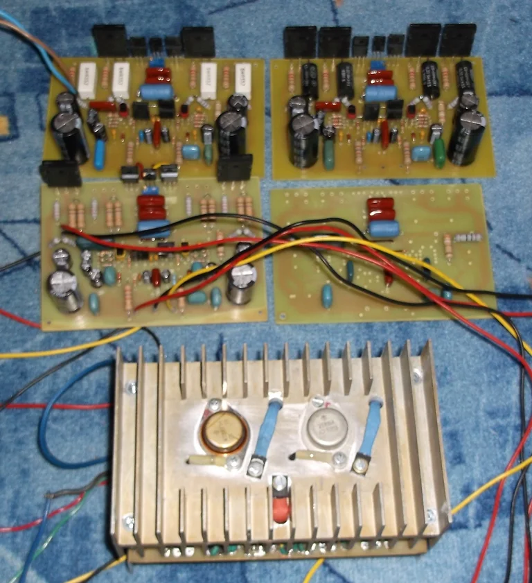

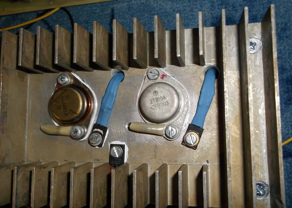

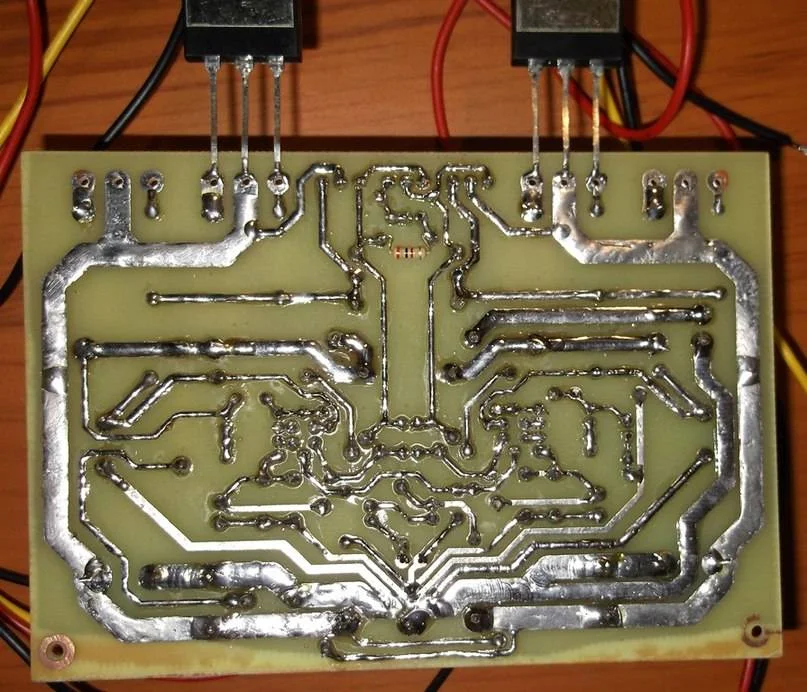

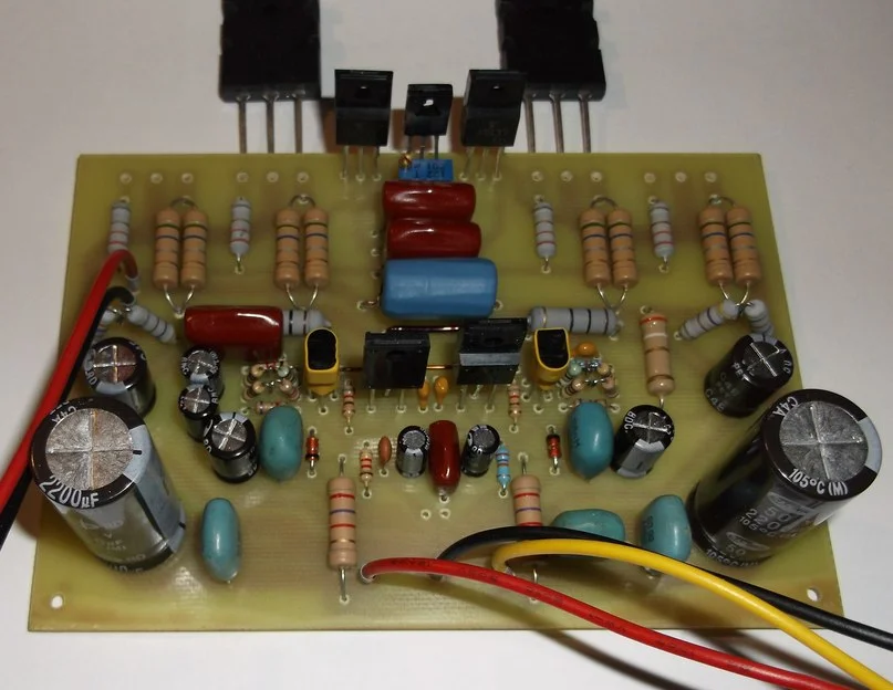

вот варианты как в стадии сборки(не отмыт флюс,не все детали запаяны и тп) так и готовые к использованию с некоторым отличием от схемы,есть с использованием совковых комплектующих в выходном каскаде,а так же в термо стабилизации.Но усилитель напряжения оставил на импорте,так как попросту у меня не было настолько близких по усилению транзисторов.
так же можете увидеть,что конденсаторы имеют другие номиналы именно там где это не критично.

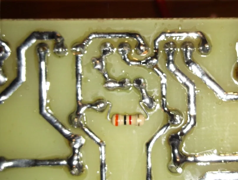

резистор с обратной стороны я намеренно запаиваю параллельно тому что запаян на лицевой стороне,таким образом я корректирую r15*.Очень часто получается,что 1.5кОм оказывается мало,то используем подстроечник на 2.2-3.3кОм,а если такого подстроечника много то просто параллелим добавочный резистор для получения нужного нам номинала,такой способ очень простой и я не считаю это каким либо *криворуким способом*,главное аккуратно всё сделать.

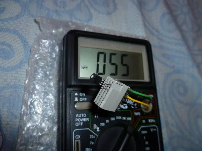

Ув. DTS большое спасибо за поддержку! Из 20 транзисторов 502-503 ее выбрал 4 пары бета-1- 0,54 0,53;2 -0,38 0,39;3-0,34036;4-0,29 0,28 . Беты должны быть одинаковы у всех 4 дифов канала или только у каждой пары? В проспекте собираем ланзар есть фотка как измерять бету там число больше 200 так что это от прибора зависит (у меня мастех 890G) или мои транзюки брак?
у меня китайский DT-890B+
и по сути они мало чем отличаются ,а усиление у 502 и 503 было в пределах 90-100,причём я подбирал все 4шт,хотя можно и попарно но всё-таки по моему мнению лучше ставить все 4 с очень близким усилением.А твои транзисторы либо и не транзисторы вовсе либо брак,либо прибор барахлит.
Да нет вроде транзюки
