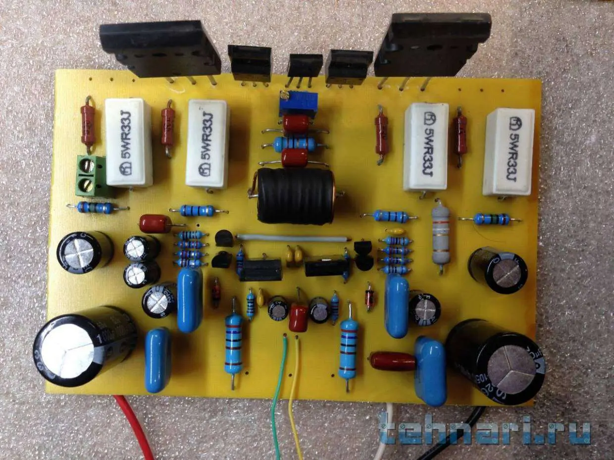

Резисторы крайние слева и справа вроде как погорели. И действительно, в плату установлены 5551/5401 или другие? У 5551/5401 цоколевка зеркальная по сравнению с ВС546/556 и 3102/3107.
Резюки все целые. Сейчас удалось снизить напряжение на выходе до 1,6В. При выставлении тока покоя на эмиттерах, ниже 5В напряжение не опускается,когда оно должно быть 30-60мВ. Куда ещё рыть,не представляю((((
Все как в схеме,5551/5401.впаяны по схеме.
Проверяю все опять. Прозвонил цоколевку У 5551/5401, все по ГОСТу)))) заметил что транзисторы выводные стали очень сильно греться. За 10сек, нагреваются до 70С!! Радиатор греется очень сильно. Думаю от чего такой сильный нагрев... транзюки VT10 VT11 постоянно открыты получается...
Уже несколько дней бьюсь, скоро выкину с окна этого Ланзара!:fase: Впервые такое. :jazik:
Ну как говорится, ЗАРАБОТАЛООООООО!!!!!!!)))))
Косяк был в транзюках в усилительном каскаде. Перепаял на новые и все заработало) Хотя при прозвонке подавали признаки жизни.
Теперь появилась новая проблема... При включении, на холодную ток покоя 13мВ, после минуты работы, прогрева, возрастает до 250мВ! Начинают сильно греться оконечные транзюки. Подстроечник выкручен на полное сопротивление. Помогите разобраться в чем дело.
Спасибо!
увеличить R4,R5 до 8к, подцепить резистор на вход 10-15к, на выход 24к, R21 заменить на 47 Ом 2Вт померить на нем напряжение должно быть 1,1 В, подобрать все транзисторы в пары
Evgeniy61
Покажи как всё собрано, если транзисторы НЕ закреплены на ОДИН общий радиатор, то никакого толку от резисторов не будет.
Все проверял на так сказать хреновеньком радиаторе, буду все собирать так как будет в корпусе, потом попробую настроить. Но сначала заменю элементы на те что посоветовали.

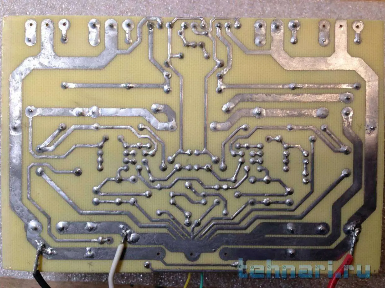

    129.4 KB · Просмотры: 520
    106.4 KB · Просмотры: 447
- ток не измеряется в "мВ" ... это для начала. Во-вторых - где установлен транзистор (элементы) термостабилизации?
Как устанавливался ТОК ПОКОЯ? После прогрева?

Вот такой вопросик все транзюки выхода ставят через слюду,а потом парятся с током покоя, а если все через слюду, а термодатчик- у меня 815г без слюды, тогда одной слюдой будет меньше. и в теории гемора с током покоя будет меньше, или это только в теории?
а радиатор ты от корпуса намерен изолировать?
Эта слюда роли не играет. К транзистору термокомпенсации нет теплового потока, поэтому нет и температурной разницы. Можно поставить вместо слюды гитенаксовую шайбу или транзистор обратной стороной.
