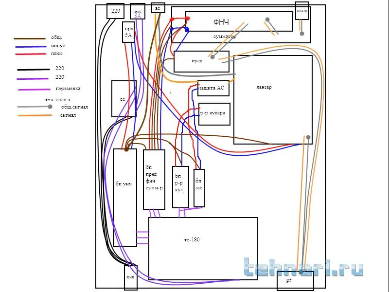

Здравствуйте! Подскажите в чем может быть проблема, подключил РГ (СП-1, 22 кОм, гр.А) между ПУ (на TL072) и Ланзаром, при выведении на макс громкость, в самом конце, происходит хлопок, срабатывает защита, после того как зашита отключится в динамике слышны шумы похожие на те как при отключении усилителя без защиты. Перепробовал штук пять таких переменников правда все б/у...
Это может быть самовозбуд от сильно высокого выходного напряжения преда на ТЛ072. У меня было такое же. Регулятор громкости нужно ставить сразу на входе ( между входными гнёздами и предом ( темброблоком) . А между ТБ и Ланзаром нужно поставить дополнительное сопротивление ( в пределах 10 кОм- 68 кОм) , чтобы не было самовозбудов.
У меня вот такой сумматор и ФНЧ http://www.tehnari.ru/f114/t72631/index198.html пост1979, но сигнала не хватало для раскачки ланзара, поэтому собрал пред по рекомендации dts на tl72, проверял без РГ на макетке работал без всяких перегрузов запихнул все в корпус поставил РГ по рекомендации http://www.tehnari.ru/f114/t72631/index199.html пост 1986, ну а дальше вы знаете.
Одним из главных факторов является качество сборки и компоновки. Ты не выложил ни одной фотки своего усилителя, видимо считаешь что пришел к экстрасенсам. Ты перепутал, тут сайт ТЕХНАРЕЙ.
Вот набросал схемку расположения блоков и подключения, посмотрите пожалуйста все-ли по "феншую", фотки пока нет возможности предоставить, но обязательно "похвастаюсь"...

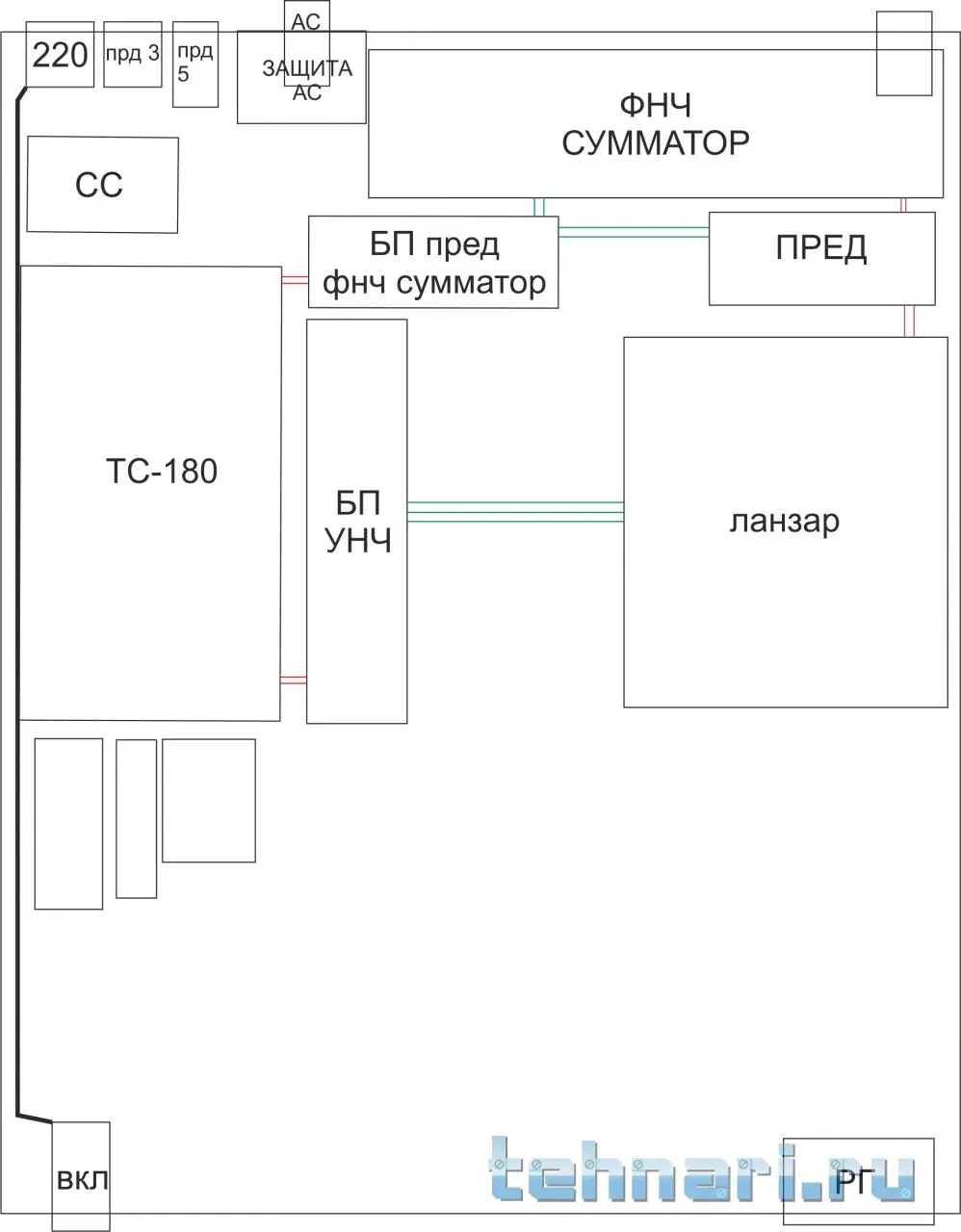

Регулятор Громкости нужно по возможности максимально отдалить от транса( ТС 180) , для уменьшения фона и наводок от переменки. А вообще лучше сделать минимально короткими провода к РГ, путём переноса потенциометра максимально близко к платам преда . И сделать удлинитель от ручки регулятора до крутилки с помощью куска штыря с резьбой ( вроде я брал на 6 , или на 5 ) .
Слижком длинные концы 220 вольт и путаница хитросплетений)))
Я бы так сделал
Провода надо максимально короткими делать, сигнальные брать экранированные в оплетке.
Все провода питания уложить не как попало, а прямо_перпендикулярно скрутив между собой и тогда ни каких проблем с фоном.
Светодиод правильно говоришь, я пока рисовал ты ответил.
Единственное для регуля удлинитель не рисовал уж больно не люблю я их )))

Светодиод,vingor спасибо за наставления приму во внимание, фон у меня не сильно прослушивается, если ухо в динамик(75ГДН), меня больше напрягал хлопок при переводе РГ на максимальную громкость, сигнальные провода одножильные в экране, советские что-то типа РК-50, но центральная жила многожильная, сигнальный экран присоединен только к нагрузке(я обозначил серой точкой).
Ещё хотел уточнить земля третий провод 220, экран трансформатора и корпус РГ соединять в одной точке на БП УНЧ?
