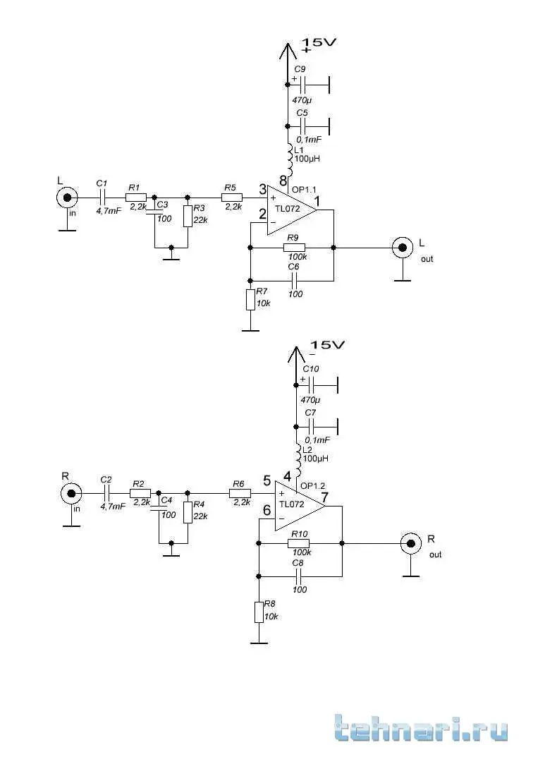

На выходе ПУ 5В постоянки!!! Подскажите как "побороть" этот "недуг"
    21.6 KB · Просмотры: 204
последовательно выходу конденсатор на 1мФ.а вообще неправильная работа ОУ
Магнитом проверил совсем не магнитится, правда может магнит левый брал от дверец шкафа, надо бы попробовать магом от жёских они посильнее будут теперь буду ёмкость мерить! Вот ещё вопрос - в цепи ОС, а так же на входе есть -литы, на схеме они подключены ++- ми друг к другу , на фотках -- минусами , по моему работать будет так и так но лучше спросить- как правильнее?
Да без разницы как подключать++ или --. Тут просто нужно сделать неполярный конденсатор.
я так и думал! завтра посчитаю свой радик!
R7 и R8 подключить к массе через конденсатор. Хотя возможен косяк при сборке или левые микросхемы. А подавать питание на микросхему через катушки - это вообще дурдом ведущий к возбуду.
Схема нарисована вся, убрал дроссели, постоянка на выходе (вывод 1,7) 30мВ, а была если точно 4,6В.
Как с нулем на выходе будете усиливать сигнал? Только одну полуволну?
Нужно с питания на вход плюс через 22 кОма подать смещение, чтобы на выходе было половина питания. А на выход поставить конденсатор, чтобы отсечь эту постоянку после процесса усиления.
Если питание плохое и на вход будет лезть помеха от питания, то 22 кОма заменить на два по 11 к и их точку соединения подключить к земле через конденсатор 100 мкФ.
Что-то я совсем запутался, у меня сначала сумматор потом ФНЧ и так как сигнал ослаблялся я поставил этот пред по рекомендации dts, но я решил поставить ещё и дроссели как в сумматоре и ФНЧ но появились хлопки при выведении регулятора громкости в положение макс, питаю пред от бп сумматора и ФНЧ.

Мистика какая-то или чья-то злая шутка. А может девочка перерисовывала и конденсаторы и дроссели поменяла местами для красивого рисунка.
Не может иметь смысла связь четырех операционников в одном корпусе на одну нагрузку в цепи питания, которой являются эти дроссели.
Наоборот всегда стараются развязать и даже индивидуальные сделать провода как можно короче.
А тут групповой дроссель. Держите меня семеро.
Ноу по шарам.
Между глаз попало.
