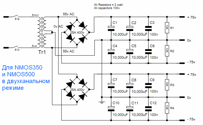

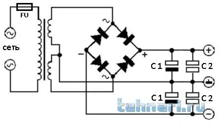

Еще вопрос по питанию усилителя:-имеется тор тореловский 250 Вт 2*30В/4А.
На два канала домотать еще вторичку,или можно просто два моста поставить на каждый канал от одной обмотки?
ты вообще представляешь, что значит ДВУХ ПОЛЯРНОЕ питание?
у тебя есть хороший трансформатор, его хватит с головой для стерео усилителя .

Я это прекрасно понимаю,просто я думал один диодный мост на один канал,второй на другой канал,или хватит одного?
Про разводку земли я не очень понимаю)
Типа вот так,или это лишнее?
    28.5 KB · Просмотры: 4,817
у меня так в вот этом усилителе
такое включение называется *псевдо двойное моно*
немного уменьшается влияние от работы одного канала на другой. Но тебе и с одним мостиком хватит
про разводку земли почитай
*Звёзды на земле. Руководство по сборке усилителя мощности*
