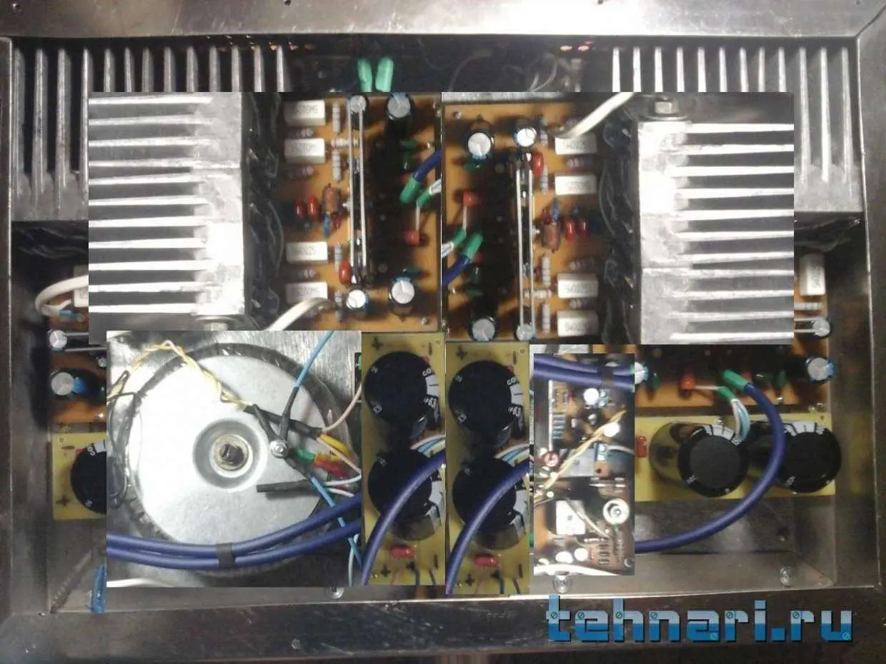

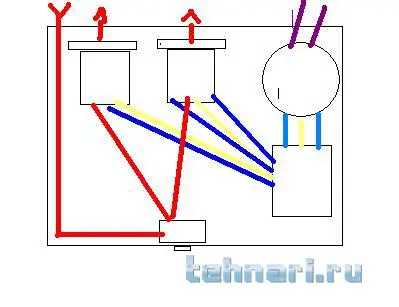

Вход на РГ идет прямо над трансом, это не есть гуд.(ловит переменку и наводки транса). Выход с него на платы- через кондеры(не так смертельно, но тож не феншуй). Гнезда входов- выходов то ж в куче. По идее вход сигнала сделать в углу(любом) и проложить бы по боковой стенке, за радиатором(служил бы экраном). Либо, как я предлагал выше - транс смещаем к морде, РГ ставим у задней стенки и через удлинитель(штангу) к ручке громкости на передней панели.
Соединение общего провода с корпусом у входных разъёмов.
Пассивный тонкомпенсированный регулятор громкости с переменным резистором 47к.
Может дело в том,что на регуляторе громкости экраны всех кабелей соединены вместе?
Попробую вместо ТРГ впаять просто переменник,как в руководстве по звёздам.
Нужна конкретная схема включения! Можете попробовать регулятор номиналом 10-20 кОм, но прежде нужно привести в порядок монтаж. Выкинуть один мост, тк питание общее для обоих каналов, конденсаторы фильтра питания каждого из каналов объединить - именно их соединение будет центром вашей звезды.
И всё же подумайте об перекомпоновке усилителя, у Вас она не рациональна.
Понял,начинаю перекомпоновку,постараюсь по (феншую),как вы сказали
Я бы развернул каждый из модулей усилителей на 90 градусов, чтобы радиаторы оказались снаружи, против друг друга, если конечно есть такая возможность.
Упс, тока рассмотрел, что питание(вторичка) общее, думал разделка(двойное моно).
Тогда, да - плату выпрямителей объединять, все питалово(транс+ плата кондеров0 сместить к одной стенке, платы УМ к другой, как варианты(ориентируясь на твой корпус)

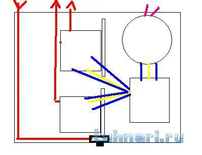

Обе компоновки предлагаемые Вами не слишком удачные, так же хотелось бы увидеть рисунки печатных плат усилителей мощности автора вопросов.
Я знаю, что не особо комильфо, но под размеры его корпуса и плат с радиаторами, настоящий феншуй, как то не лезет...
экраны в кучу на регуляторе громкости не следует соединять, каждый экран должен идти не соприкасаясь с другим экраном или корпусом. Корпус переменного резистора соединяется по умолчанию с корпусом , так как шасси металлическое и корпус переменника металлический, по этому не один из экранов не должен контачить с корпусом переменника.
В принципе всё должно прекрасно поместится. Регулятор у задней стенки, слева сетевое питание, справа выход...
Правую плату на моём рисунке можно перевернуть деталями вниз.

Да, этот вариант тож рассматривал как основной, но думаю не влезет...
Всё разобрал,щас попробую разместить (по феншую),места должно хватить-корпус не маленький
Вот так пойдет?
Блок питания сделаю новый и разделю БП и УНЧ стальной перегородкой.

Хорошая компоновка, выложите рисунки печатных плат УМ. Нужно посмотреть трассировку общего провода. На плате фильтров питания предусмотрите достаточное количество отверстий для подключения проводов и оставляйте по возможности максимально возможную площадь полигона общего провода.
Плату фильтров можете в принципе не травить, достаточно сделать два параллельных разреза, при этом образуются по краям шины питания, а в центре полигон общего провода. Мелкие конденсаторы не устанавливайте, толку от них нету. Диоды выпрямительного моста зашунтируйте конденсаторами небольшой ёмкости, 0,001-0,01 нФ. Параллельно каждой из вторичных обмоток поставьте цепь снаббера, это последовательная цепь из резистора, 10-50 Ом и конденсатора 0,1-1 мкФ.
На входе, перед трансформатором желателен синфазный дроссель с конденсатором после него, х2 275 В, максимально возможной ёмкости, можно несколько в параллель.
Силовые и выходные дорожки усилены проволкой и припоем
    55 KB · Просмотры: 198
В отверстия общего провода плат УМ нужно будет впаять П-образную перемычку из медного одножильного провода сечением 2,5 мм^2, чтобы соединить обе платы. Далее из этого же провода сложенного вдвое сделать соединение общего провода конденсаторов, перемычки, регулятора громкости, входных разъёмов. В целом Вам нужно стремиться к минимальному сопротивлению общего провода.
Выходные катушки с платы тоже желательно вынести на разъёмы для подключения акустики.
