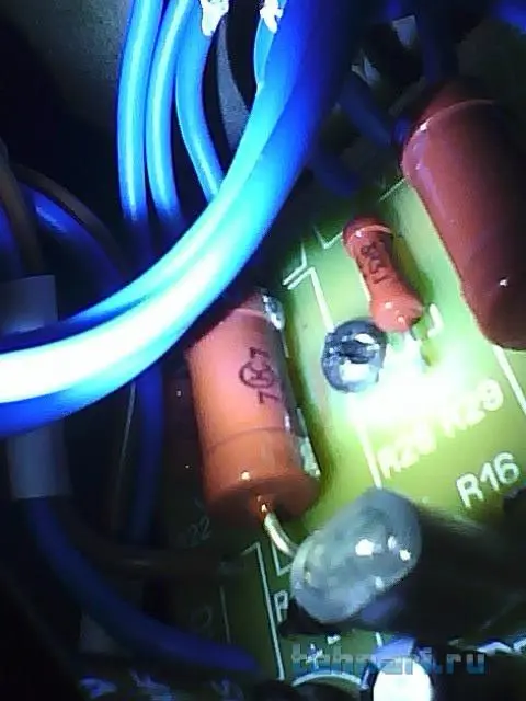

Привет помогите пожалуйста выставить ток покоя Ланзара, Выходные транзисторы 2SC5198 и 2SA1265 Напряжения +- 35V какой ток покоя будет?
Я купил эти платы у одного человека, он припаял к торцам больших резисторов проволоку тем самым сделав перемычки, видать мощность хотел наверно увеличить:preved:. на базах стоят резисторы на 3 ома, а вот в эмиттерах перемычки короче полный ноль вот:

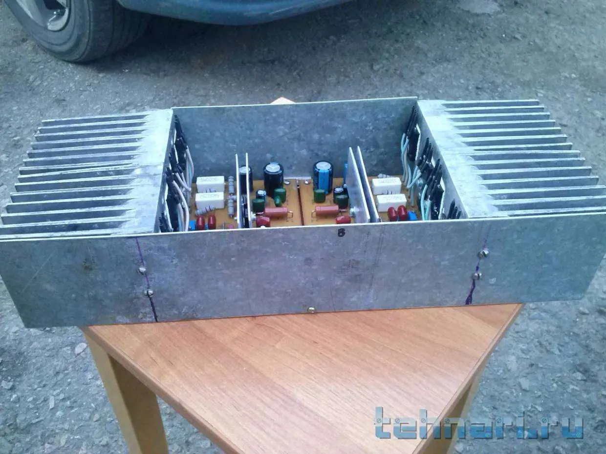

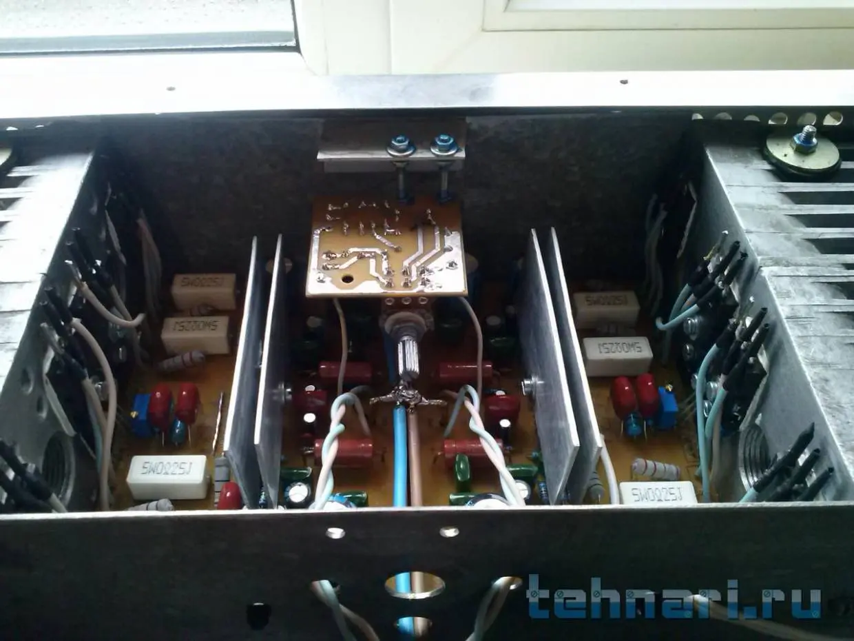

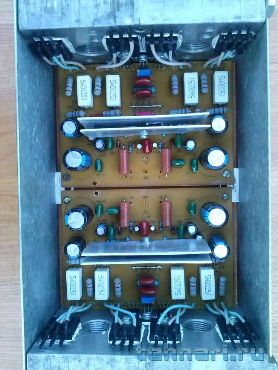

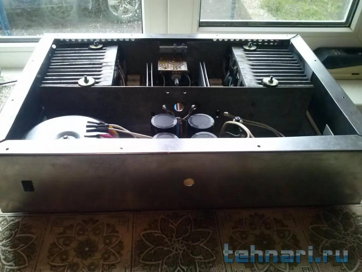

Большое спасибо всем,кто помогал мне в построении моего "Ланзара".:beer2:
Без входного сигнала в динамиках полнейшая тишина,от фона не осталось и следа.
Но стоит только подключить к усилителю плеер,он оживает,да еще как оживает-качество и мощщщ просто супер.Слышно каждую деталь в музыке.Я в восторге :wo:
Дошло наконец-то до меня про "звезды на земле" ))
Осталось удлинить вал регулятора громкости и поменять выходные клеммы(жду с китая),ну и так,по мелочам типа индикатора в ручку громкости.
Вот несколько фоток,что получилось:

рад, что мои наработки пригодились, совсем другой вид, так намного лучше, теперь уже на уровне подсознания будешь знать как тянуть общие провода и откуда :tehnari_ru_889:
valeryan, у Вас ещё масса недочётов в монтаже, нужно многое переделывать.
какими ещё перемычками? у них сопротивление есть, как правило 0.22-0.47 Ом , какие ты ставил ?
Зачем он закоротил эмиттерные резисторы? мне придётся ставить новые резисторы? если да то какого номинала? усилитель, всё собрал но вот подстроечный резистор выкрутил в максимальное сопротивление, вход закоротил! подключил колонки поднёс ухо к пищалкам слышно еле заметное шипение значит всё ок! но вот ток покоя крутить не собираюсь пока не разберусь как следует! а то мало-ли усь перейдёт в класс А и будет печка! Транзисторы стоят 10-ти Амперные!
У Вас одна пара выходных транзисторов установлена и несколько? Одной пары, при том питании, что Вы указали ранее, недостаточно даже на 8 Ом нагрузку. Резисторы ставьте 0,1 Ом.
Транзисторов 2 пары
чем больше пар, тем выше нужно сопротивление этих резисторов,так как здесь ещё и нужно выравнивать по току, а значит..что если для одной пары нужны резисторы на 0.1-0.22Ом, то для двух пар нужно ставить уже 0.22-0.47Ом в зависимости от разброса по усилению, чем он больше, тем выше сопротивление резисторов, но более чем 0.51 Ом - ставить не следует, так как на них будет выделятся уже значительная мощность.
Транзисторов 2 пары
На каждый канал? Чтобы не гадать, выложите фотографии плат с обеих сторон и общего монтажа, а так же скажите, на нагрузку какого сопротивления будет работать усилитель.
