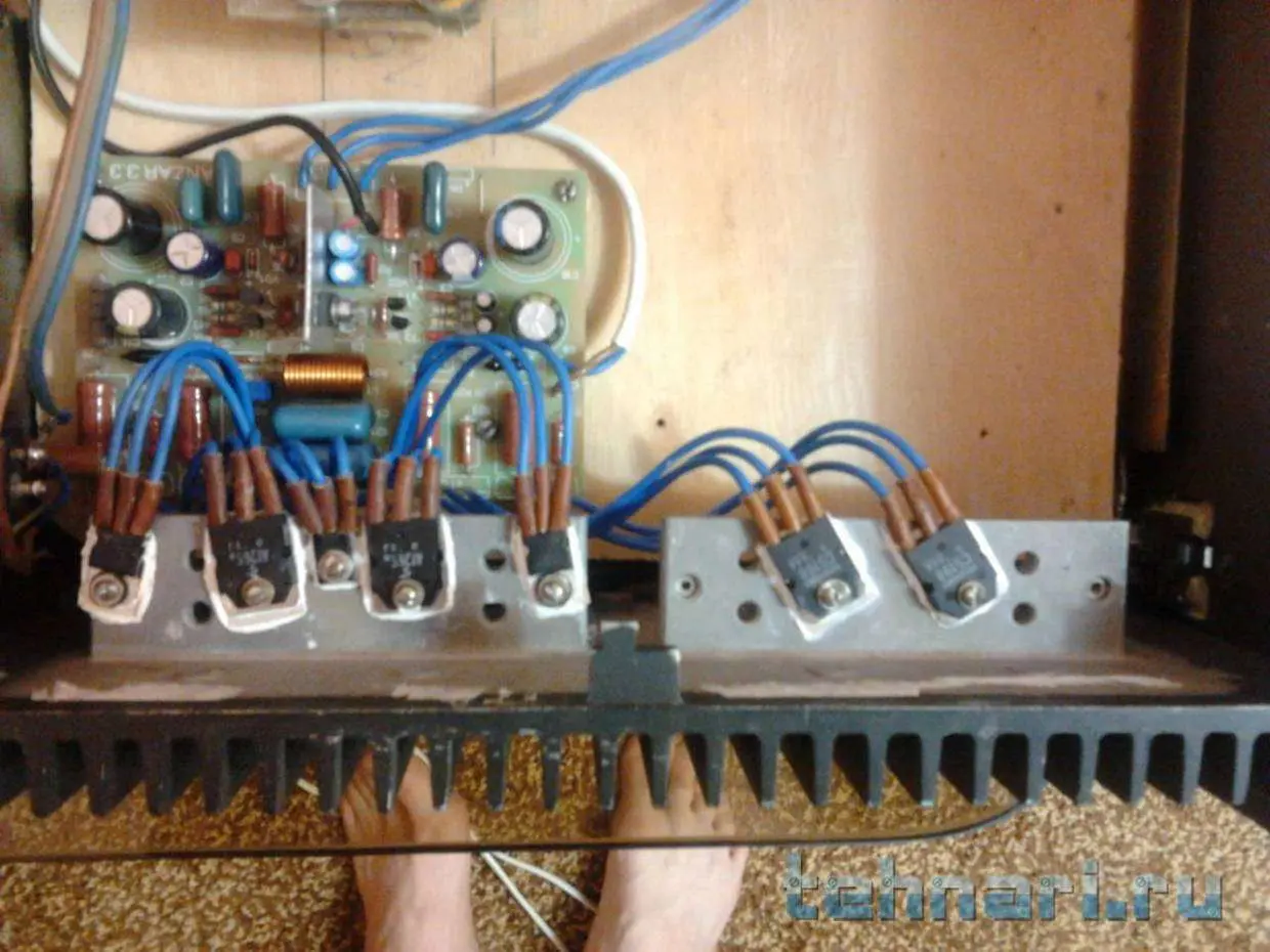

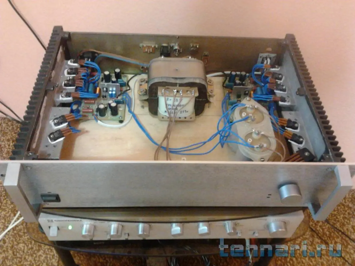

Вот фото как и обещал! трансформатор я не прикручивал, просто положил! чтобы не было от него наводок буду крепить подальше от входов и плат! у меня греется левый канал, при том что я выставил ток покоя 80 mV! на обеих каналах, в левом канале приходится убавлять ток покое пока на приборе не появится шкала в районе от 0 до 40 mV, на левом канале приходится сильно снижать ток покоя чтобы сравнять тепло левого радиатора так же как в правом, в чём может быть дело?

Это (нагрев) может быть одним из проявлений ВЧ генерации. Причин возникновения множество, Вам в первую очередь нужно будет переделать полностью монтаж.
Ещё к Вам несколько вопросов: схема, возможность достать детали и желание всё довести до логического конца найдутся? При том питании, что задействовано сейчас двух пар выходных транзисторов мало, как минимум нужно три. Проверьте и укажите номинал резисторов в эмиттерных цепях выходных транзисторов и напишите пожалуйста, исправны ли они сейчас?

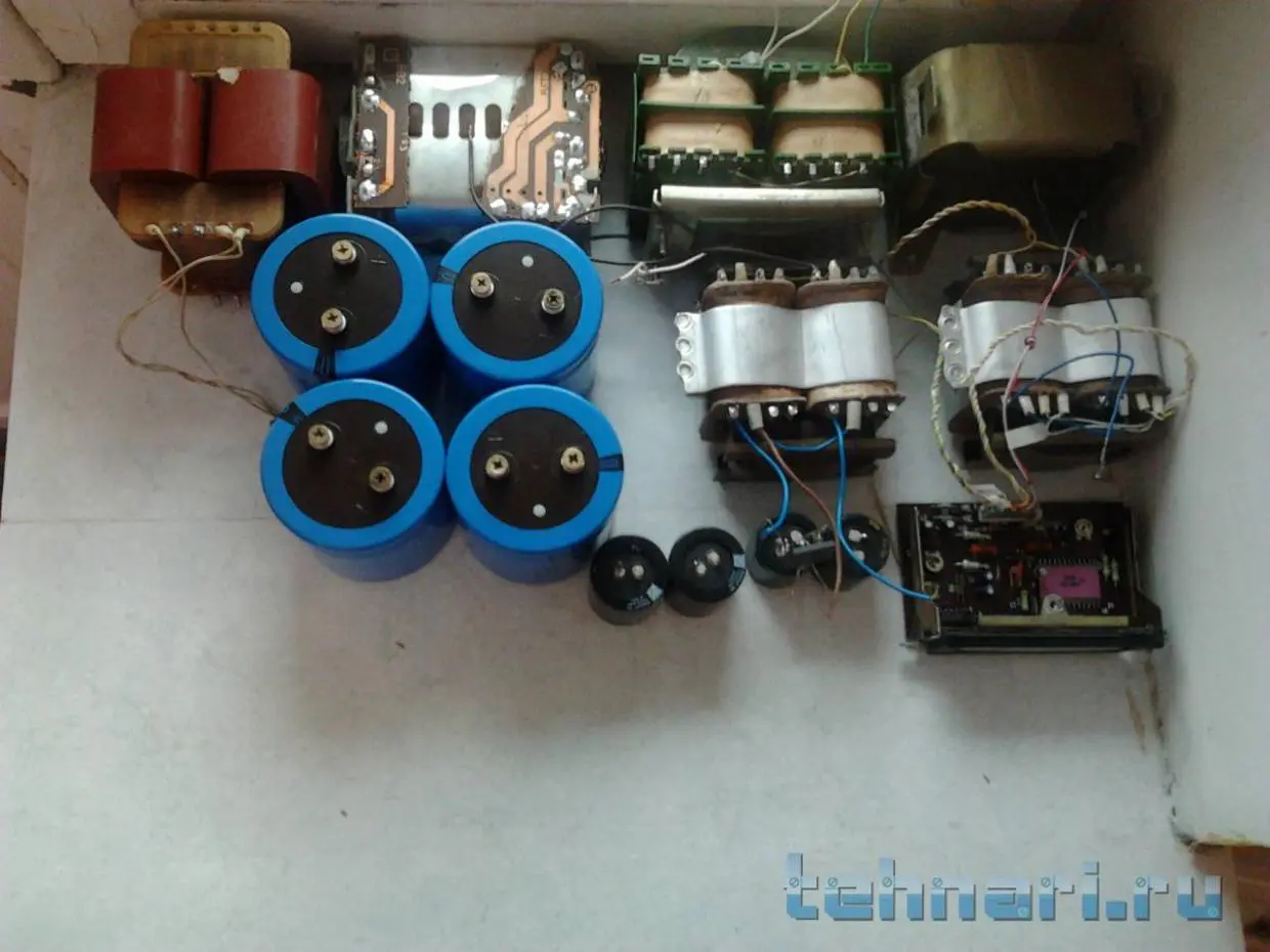

Константин, для вашего случая самым подходящим будет трансформатор от "Радиотехники", у Вас их два, сможете отобрать по току холостого хода.
Включите трансформатор через лампу накаливания 200 ватт и замерьте падение напряжения на ней (VAC), отбирайте трансформатор с наименьшем значением.
Или же, при желании сделать "двойное моно" с двумя однотипными трансформаторами от "Радиотехники". На 4 Ом выйдет 2х50 Вт.
Те что на фото это не все! ещё есть второй трансформатор от веги! а зачем менять трансформатор? ведь он хороший на Шл железе 2 вторички по 28V с диаметром сечения 1.4мм. Скажите пожалуйста зачем замерять падения напряжения (VAC)? 50W это мало! я то рассчитывал на 100w в канал как минимум!

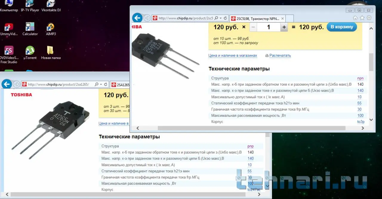

То есть вы хотите сказать то что Ланзар не выдаёт 100W в канал? А если поставить транзисторы 200w то какая по вашему будет мощность?
Та же самая, тк выходная мощность определяется не мощностью транзистора, а сопротивлением нагрузки.
Речь же идёт о безопасной области работы транзистора. Для Вашего случая, выходная мощность на нагрузку четыре ома 100 ватт.
При чисто активной нагрузке рассеиваемая мощность на коллекторе транзистора примерно 63 ватта, но нагрузка у нас комплексная и рассеиваемая мощность может достигать уже 200 ватт. При этом учтите, что с увеличением температуры кристалла транзистора соответственно падает рассеиваемая мощность.

Правый радиатор вообще не нагревается в отличии от левого, левый канал перешёл в класс а и нагревается при том же токе покоя что и в правом! его теперь не как не вылечить? транзистор стабилизатора я проверил он оказался целым! эмиттерные резисторы 0.22 ома! все целые! :fase:
У Вас проблема в монтаже, я писал уже об этом ранее. Вам необходимо закрепить выходные транзисторы непосредственно на радиаторе, избавившись от проводов к выводам транзисторов впаяв их непосредственно в плату.
Он работал нормально и не нагревался значит дело не в монтаже, замыкания не где нету я везде цешкой прозвонил, в режиме сопротивления одним щупом на корпус, другим на радиатор. Как такой же монтаж как и во втором канале может повлиять на нагрев радиатора
Раз вопрос ставите так - смотрите тепловую обратную связь, а то о разных вещах говорим...
