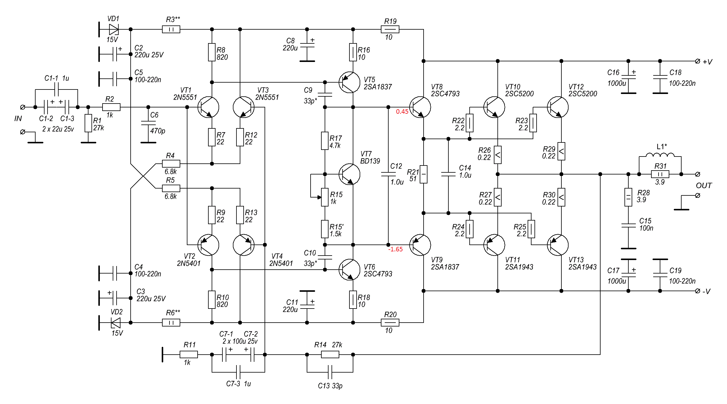

Проверяйте, правильно ли впаяны выходные и предвыходные транзисторы. Не перепутаны ли выводы транзисторов. Но сначала уменьшите напряжение между коллектором и эмиттером VT7, выкрутив R15 в максимальное положение сопротивления.
Зачем Вам ток стабилизации 8-10 мА? Если потребление всего 2 мА?
Нужно померить напряжение на всех 4-х выходных транзисторх которое составляет эти 2,4 В. На каждом должно быть 0,6-0,7 В.
при максимальном сопротивлении r 15 напряжение на vt 7 1.5в. на всех четырех выходных тр по 50в(((

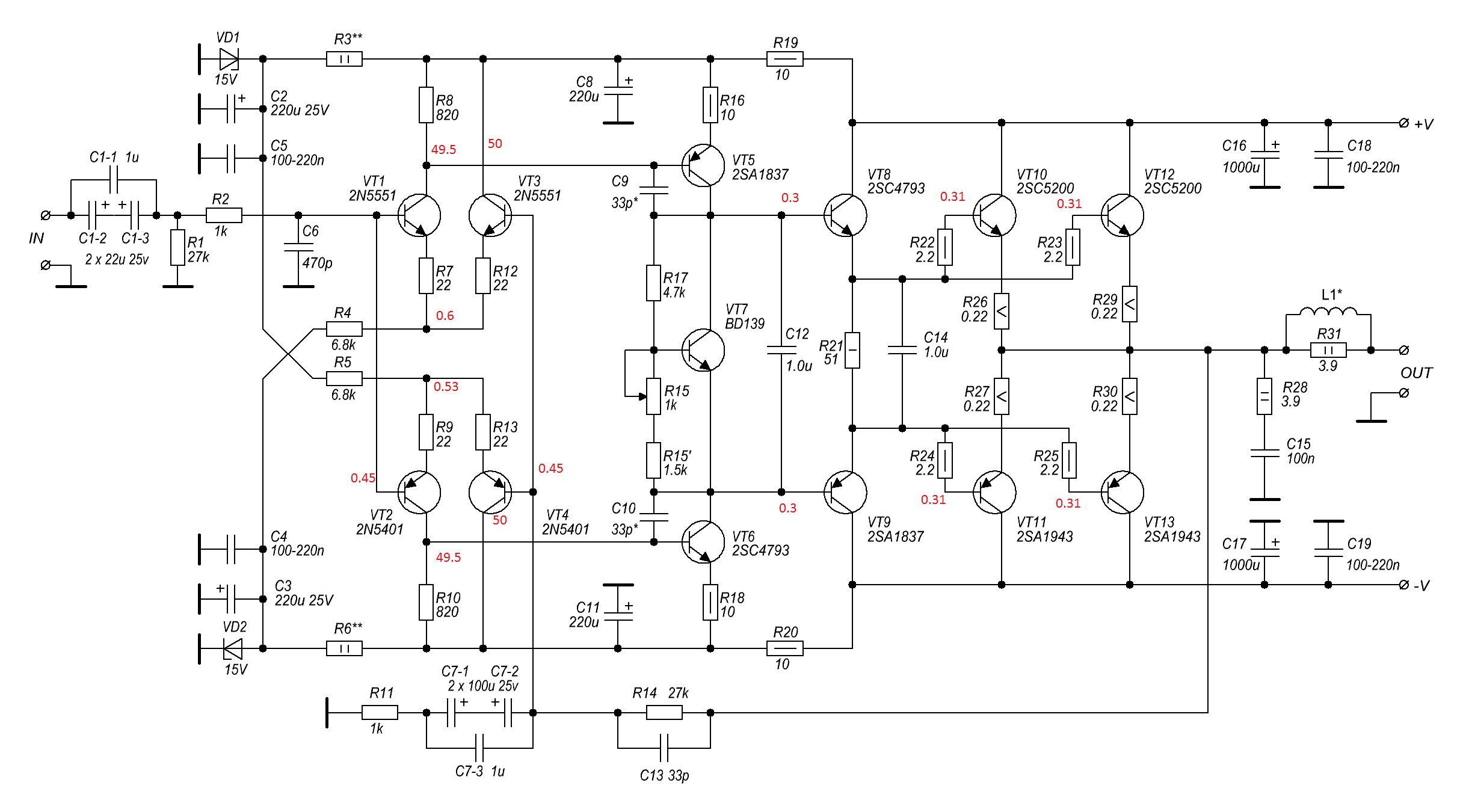

Примерная карта напряжений указана на рисунке, сравните с своими измерениями. Если ошибок в монтаже нет, измерения помогут выявить неисправный элемент.
Результат напишите.

вот такая картина((( не сходиться с вашей

не правильно тыкнул в одном месте на карте. на базах vt 8/9 напруга сильно скачет от 0.5в до 25 и не синхронно. ерунда какаято
Напряжения указаны с учётом полярности? Попробуйте аккуратно довести напряжение на базах транзисторов 8 и 9 регулятором R15 до 1,2 и -1,2 В.

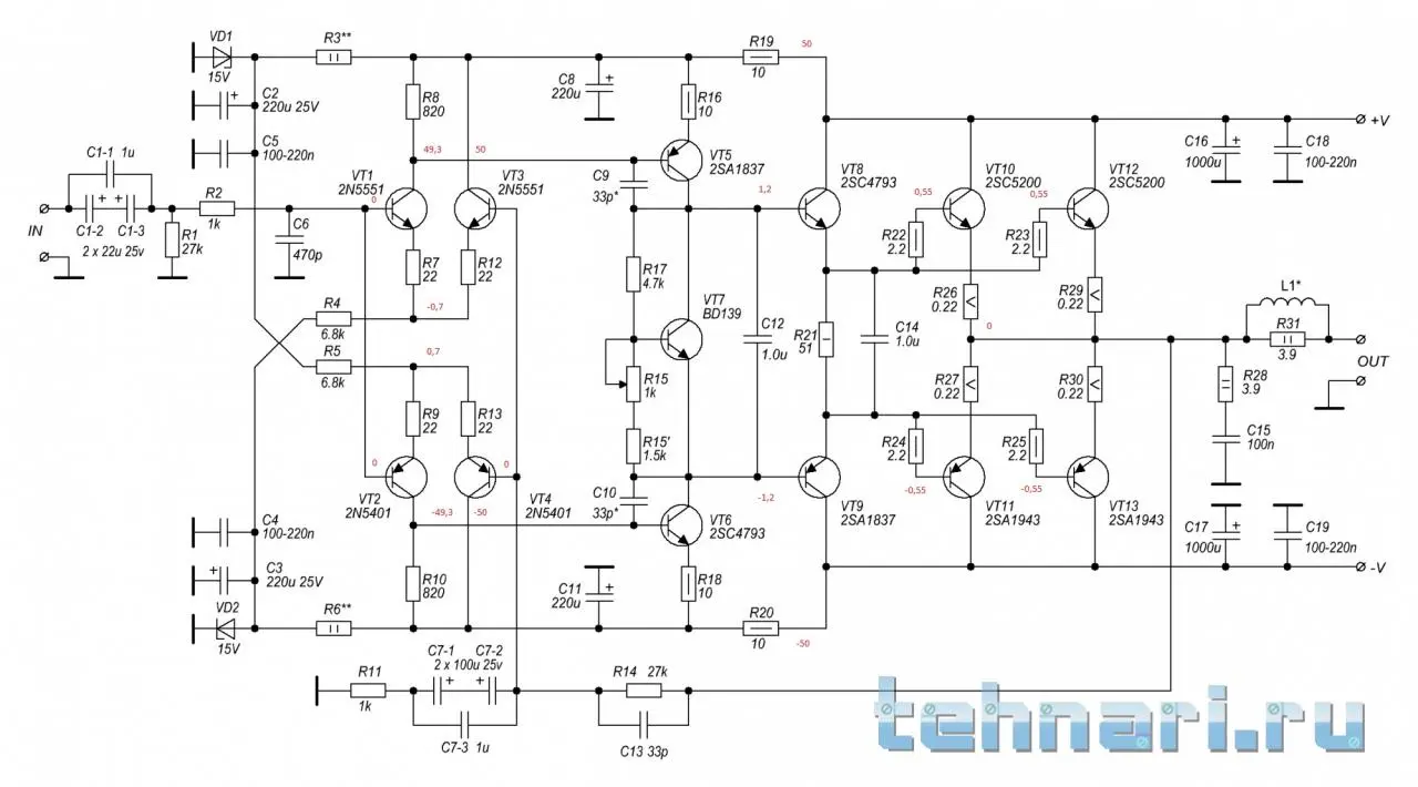

вот так получается (если правильно замерить)
Если эти значения напряжения на базах VT8, VT9 получены при минимальном значении подстроечного резистора, уменьшите R'15 до 1 кОм. Регулировку после замены резистора производите с максимального значения, уменьшая, резистора R15.
это было получено при максимальном сопротивлении подстроечного резистора, при минимальном на базе vt9 -2.3в, на базе vt8 0.58в. должно же быть (насколько понимаю) одинаковое,но с разным знаком? может какой из транзисторов дохлый оказался?
Проверьте исправность транзисторов 8, 9. Лучше заменой. Все пробные включения выполняйте только при установленном радиаторе на выходные транзисторы.
