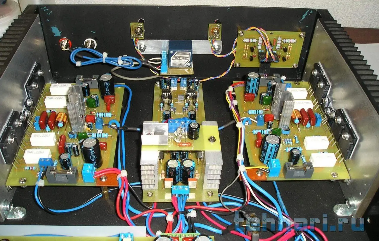

Мой Ланзар
Все по скромному ни чего лишнего, если только "Морду" немного "украсить"...

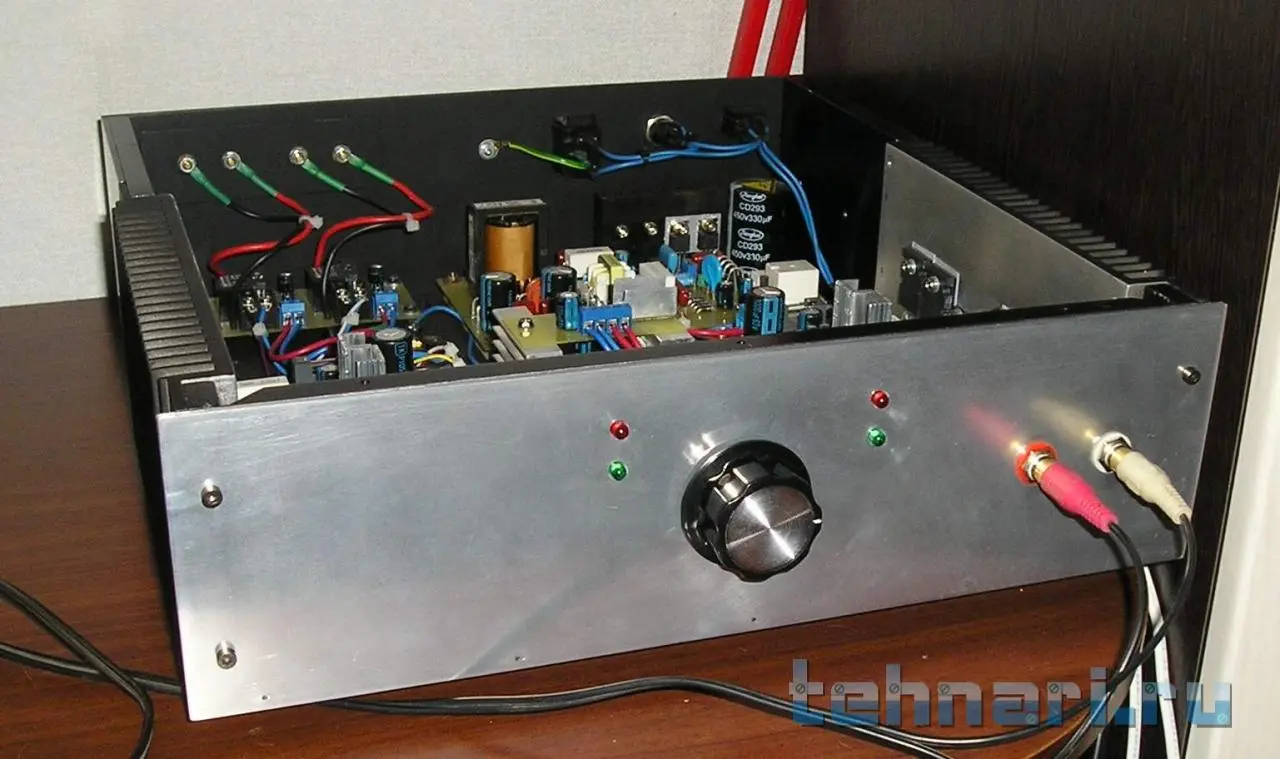

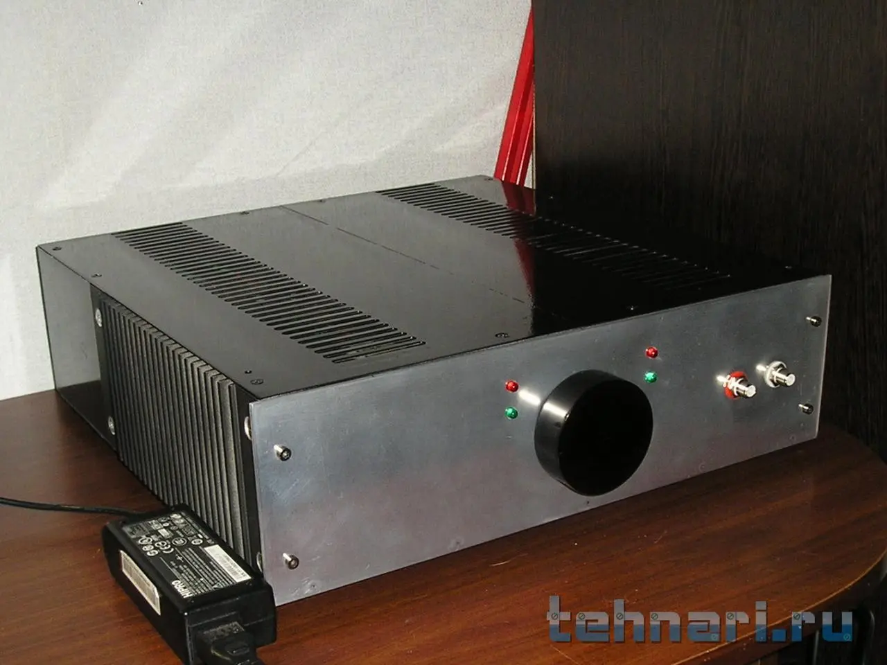

Усилитель Ланзар
Да именно так, а выключатель зачем он вообще спереди нужен....
