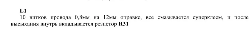

Не где не увидел ни слова о катушке индуктивности, может пропустил где подскажите что она из себя представляет.
