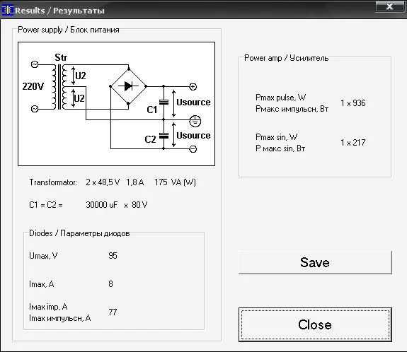

вопрос о БП
Вбил данные в программу,
у меня лежит трансформатор с такими же характеристиками что получилось на скрине,
можно ли верить этому что при таком питании усилитель выдаст 200ватт
(Нужно получить 200ват на саб)
Если другого нет, то подойдет.
получил следующее Посмотреть вложение 104048
тебе же на паяльнике уже ответили,-конечно можно.
таблица в описании соответствует зависимости выходной мощности от напряжения питания,так что смело воплощай в жизнь свой проект :)
