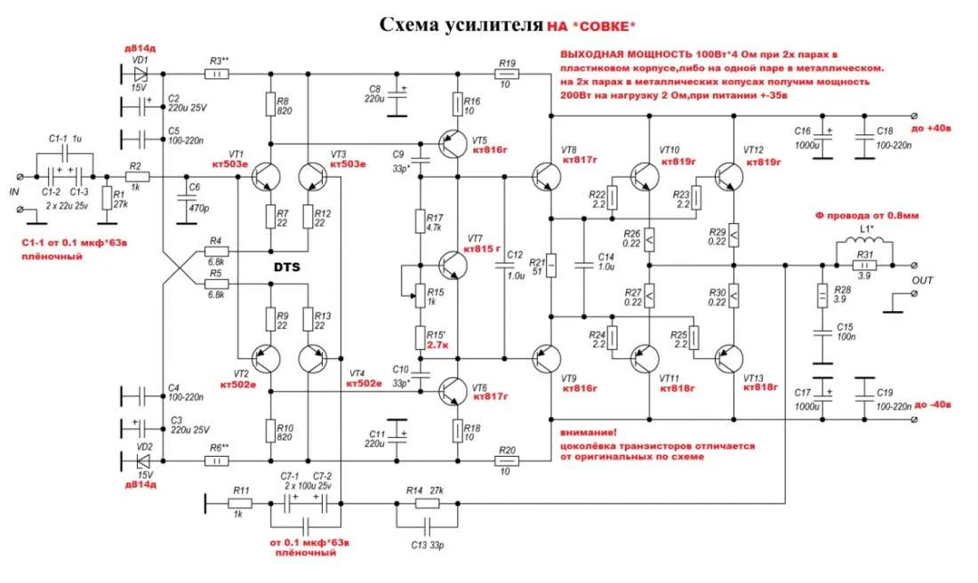

я на сабик собирал на полностью *совковых* транзисторах и резисторах,только конденсаторы электролитические новые покупал,плёнку брал отечественную тоже(навыпаивал из старых плат).Что интересно нашел практически все номиналы для *важных мест*,а в второстепенных-подогнал из нескольких штук.
По сравнению с оригинальной схемой(импортная комплектация),совковый усилитель ничем не отличался по воспроизведению на НЧ,а для *широкой полосы* наиболее важно подобрать транзисторы дифференциального каскада и усилителя напряжения,усилитель тока менее требователен в этом плане,и к примеру замена *тошибы* на *совок* скажется не так критично(да по сути совсем не критично,сотые доли процента КНИ по причине немного меньшей скорости на слух при среднестатистических *народных* пищалках врятли будет заметен на слух,другое дело если ВЧ динамики довольно высокого качества,но напрашивается вопрос,-что они будут делать в *народных* колонках,а значит если человек приобрёл дорогие колонки,то сильно сомневаюсь,что станет экономить на транзисторах).Вот такая петрушка получается :)

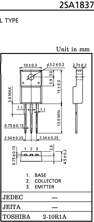

Да я сегодня купил предвыходы тошиба выходы -тошиба недели 2 назад просто хотел в диф 502-503ее вмочить и вместо бд-что нидь вроде 817г, слушать хотел на колонках вега 50 ас 106, ну а сденьгами плохо -жена транжира, маленький ребёнок со всеми вытекающими да и на работе ни х*ра не платят ок 30тыр по Тюменским меркам-люмпен нищета. Короче единственная отдушина в жизни-пршлое хобби электроника, но все старые детали тщательно хранятся в доме у родителей, там и отдыхаю от жизни, да и ещё общаться не с кем на работе-одни деградаты, соседи- алкашня. вот и ухожу от действителиности ремонтом эл-ки. если не в лом помогайте советами про ланзар.
Какие транзисторы стояли в диффкаскадах?
кт502е+кт503е,те же что и ты хотел ставить,но мне пришлось подбирать 2пары из почти 50штук,при этом ещё немного корректировать номиналы резисторов
R7 R9 R12 R13
стабилитроны ставил д814д(подбирал два одинаковых на 13.5в)

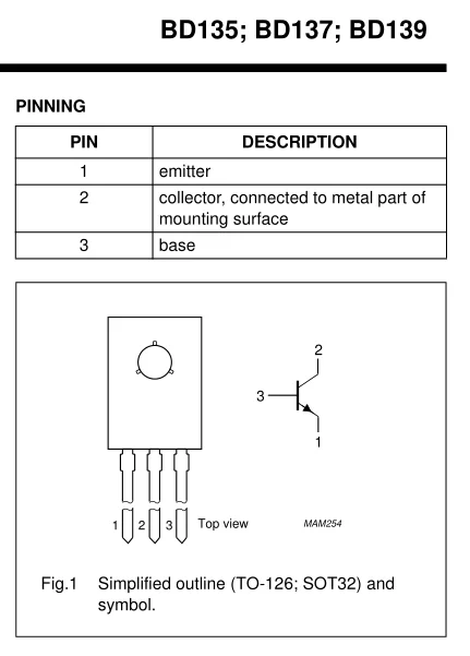

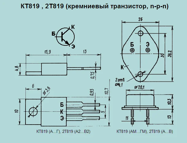

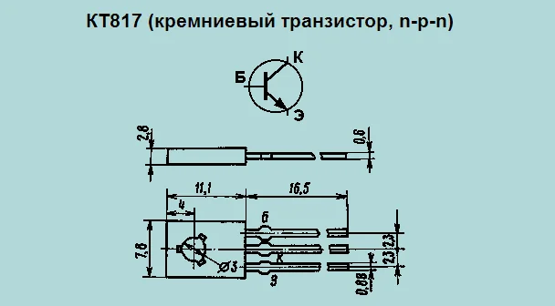

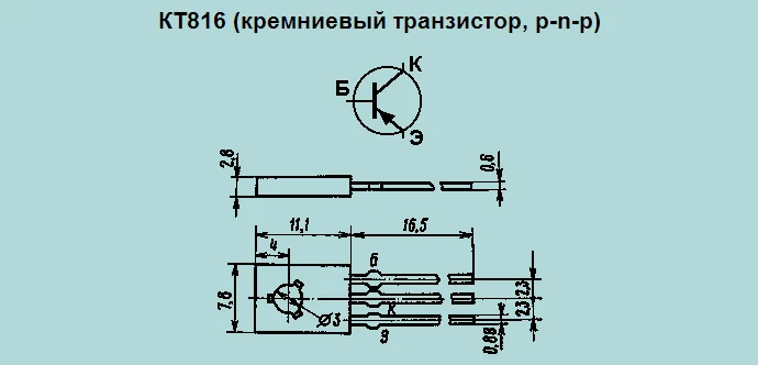

VT7 там вообще не принципиально какой ставить он отвечает только за термостабилизацию,на звук он не влияет,там хоть кт815 или кт817 или BD137 или BD139 -без разницы
схема на отечественных транзисторах,работоспособность проверена.
*танцев с бубном* можно избежать только при условии тщательного подбора транзисторов в комплементарные пары.

ДТС простите за назойливость а можно ставить 502,503 ессно подобранные а остальные импортные?
конечно можно
Про транзисторы более менее понятно- большое спасибо, пойдём дальше ьощного усилителя мне не нужно на веге 50у-122 с обратной стороны у выходов колонок написано 25 вт , значит мне хватит для колонок вега 50ас 106 мах 40-45 вт колонки 8ми омные отсюда следующий вопрос какое напряжение питания будет оптимально для ланзара под эти параметры? Можно ли обой тиссь одной парой выходных транзисторов или для повышения надёжности ставить вторую? Очень не понравились мне на фото и видео ланзара компьютерные кулеры на радиаторе транзисторов-так как мне сверхмощность не нужна можно ли обойтись без кулера? В то же время имеется возможность отлить из аллюминиевого сплава болванку и на фрейзерном станке обработать плоскость и фрезануть рёбра.

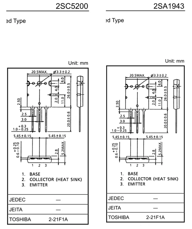

нет мощность не изменится,просто уже 100Вт с одной пары это равносильно максимально возможной нагрузку.
к примеру 5200 спокойно работает при 100вт,а вот 150 у него потолок,
так и здесь 2SC4468 стабильно-не напрягаясь обеспечит 60Вт,а вот 100Вт ему будет впритык.
если постоянно на всю катушку слушать не будешь то одной пары при +-35в будет достаточно вполне,ведь для домашнего усилка редко будет использоваться практически максимальный режим работы.
+-35в с нагрузкой 8Ом дадут 50Вт,то что тебе и нужно
Можно ли обойтиссь одной парой выходных транзисторов или для повышения надёжности ставить вторую?
--вполне достаточно одной пары,к тому же и так запас более чем в два раза.
--конечно можно,на 50Вт будет достаточно радиатора с площадью около 500-600см2(но кашу маслом не испортишь)
у компьютерных радиаторов плохая естественная конвекция,по этому и применяют вентиляторы.
--очень хорошая идея,только учти,что расстояние между рёбрами должно быть не менее 5-6мм,а основание радиатора иметь толщину не менее 4-5мм(больше=лучше)
