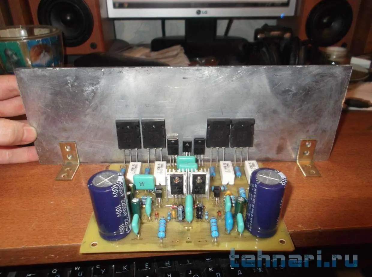

Не пришлось ждать радиаторы 2 недели, пришли они вчера.
немного разочарую, если намерен использовать такие с естественной конвекцией, то результат будет намного хуже, если бы использовал хоть какой то вентилятор, то есть для полноценной работы таких радиаторов необходим обдув(хоть совсем не большой).
а слюду можно взять из старых паяльников, там её на несколько усилителей хватит, главное постараться аккуратно размотать, про микроволновку тоже хорошо подметили, но там лист толстый и его нужно расслоить как можно тоньше.
Так и было в планах вентиляторы ставить.
Думаю в облегченном режиме, на 5В вентиляторы запитать. Все таки радиаторы и так большие.
Вот прикинул как все будет внутри корпуса.

Близится час выставления ТП. Я прочитал практически всю тему. И понял, если будут трудности, то нужно поставить подстроечник большим номиналом, либо BD-шки сменить на наши КТ-шки. Все правильно?
в случае проблем с тп, все верно, начинать истранять проблему с этого
Но плата собрана аккуратно. По фото видно. Могут ли возникнуть трудности?
Кстати, нагрузка 35ас-1, если кому интересно. Лучшие из серии S-90. Вот решил собрать им ланзар. Послушать, что могут эти колонки.

В первую очередь, наверно, лучше заменить подстроечники? А если не поможет, потом уже транзисторы?
Если все номиналы деталей гуд и с пайкой нигде не накосячил, то все должно быть пучком! Китаезы свои наработанные поделки вообще без подстроечников шарашат и ниче, работают.
