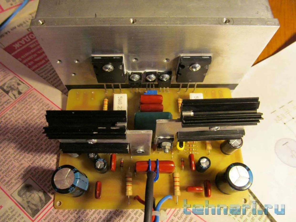

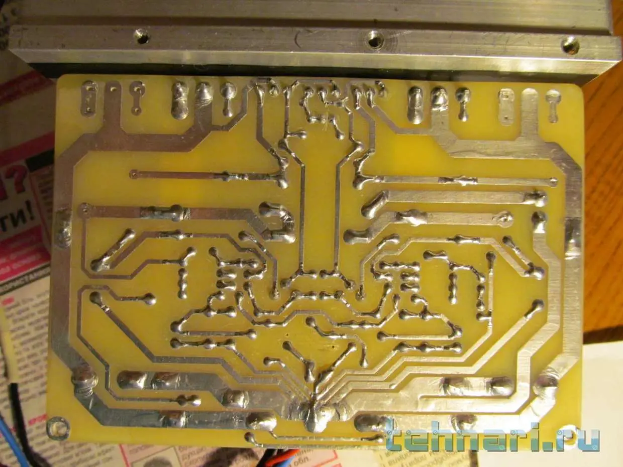

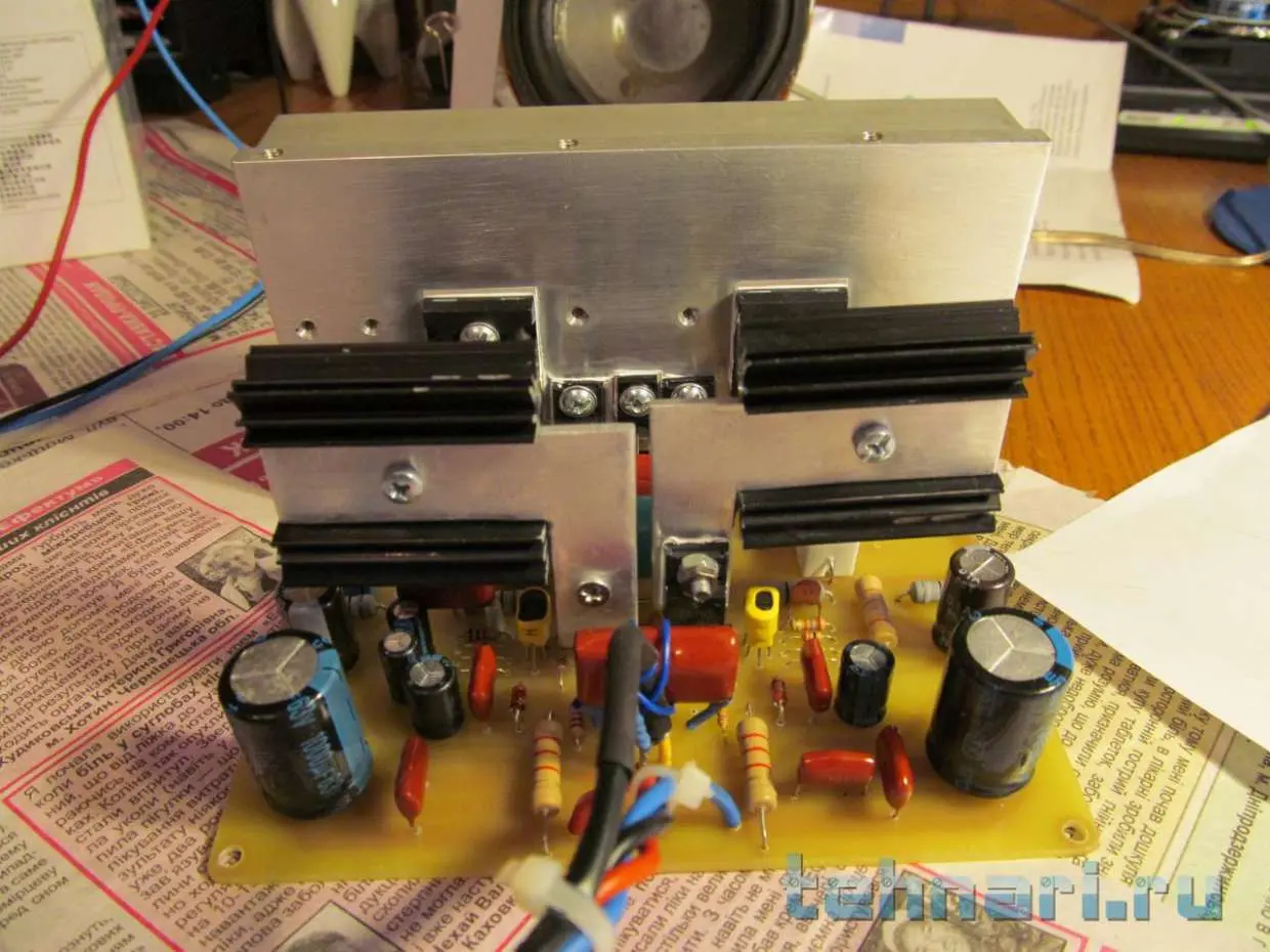

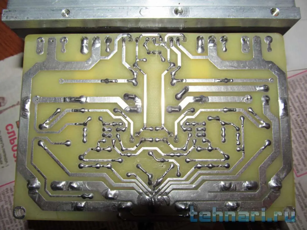

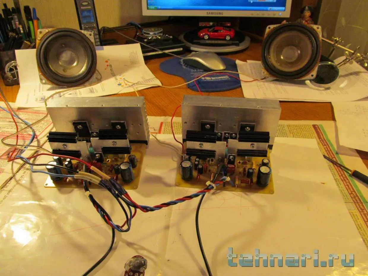

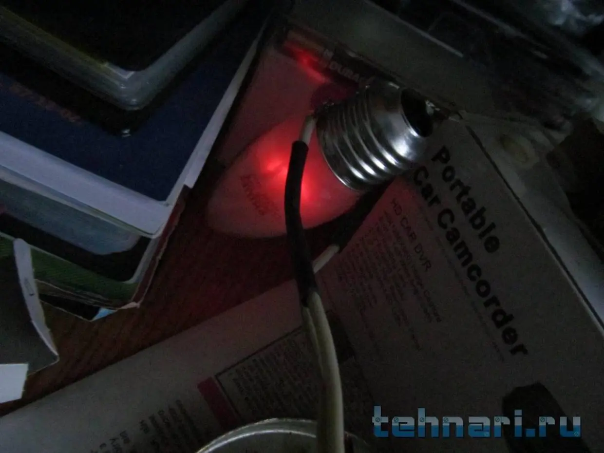

Запустил сегодня свой Ланзар , оба канала заработали с первого раза, без никаких проблем. Транс включил через лампочку 40 Вт , при включении она вспыхивает, а потом еле горит, при включенных двух каналах соответственно светится ярче немного. Всё настроил по инструкции , с закороченным входом и без нагрузки. Постоянка на выходе : 1 канал- 35 мВ , 2 канал- 37 мВ , что очень неплохо. Ток покоя настроил после прогрева радиаторов в теч. 15-20 мин. , пока выставил напряжения между эмиттерами выходных транзисторов около 30 мВ. Плавает в пределах +\- 2 мВ. При холодных радиаторах напряжение около 20 мВ. Не знаю, стоит ли поднимать дальше . Радиаторы греются не очень сильно и равномерно на двух каналах.
Теперь впечатления о звуке. При отсутствии сигнала на входе в динамиках вообще нет никаких шумов, шипения , гула , и т.д. Тестировал сначала на старых динамиках 4 Ом для пробы. Потом подключил свои 35 АС-1 . Звук очень понравился , чёткий , насыщенный ,мощи хватает выше крыши, как всё и ожидалось. Конечно до уровня моего усилителя SONY F 420 немного не дотягивает , но только в плане высоких частот ( СОНИ звучит немного шикарнее в плане частот) . По мощности и напору Ланзар ничуть не уступает заводскому японцу. Я думаю, что причина в том что нет темброблока ( это скоро я думаю исправим) . Слушал его весь вечер, звуком очень доволен. Прослушал через него весь альбом Pink Floyd - The dark side of the moon , и потяжелее музыку - всё звучит очень круто . Вобщем, спасибо ОГРОМНОЕ всем за помощь !!! Вот пока фотки, видео со звуком загружу уже завтра.

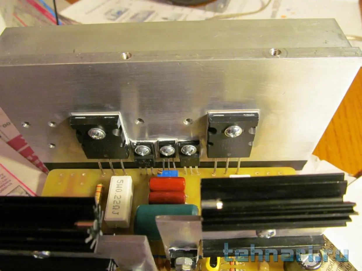

прокладки под выходниками *суровые* , я бы лучше слюду поискал, а керамику отложил в сторонку.
Так это и есть слюда , я все прокладки поставил из слюды ))) Это просто на фотке так получилось, наверное из-за термопасты ))
понятно,видимо так и есть.Тогда полный порядок.монтируй всё в корпус и не забудь про защиту для колонок, какими бы они ни были , а ы90 я считаю вполне достойными защиты,лучше пусть она будет и не понадобиться, чем будет необходима, но её не окажется.
Та да так и буду делать . Защита будет обязательно -)
Блин! всё классно у СВЕТОДИОДа, только меня парят радиаторы на предвыходниках, понятно, что площадь у него достаточна ,но чуть тряхнёшь амп и ножки ТО220 отвалятся , сам голову сломал, на плате ни фига места под радики не предусмотрено, какая вообше там плащадь нужна, а то вот подберу предвыхода по бете , при токе 300ма, надо будет впаивать а у меня никаких идей по радиаторам!
Сибиряк,все украдено до нас...возможности нет как то радик прикрепить к плате совсем?
Ну я не думаю что мой усилитель будет испытывать такие сильные вибрации что аж ножки отвалятся от транзисторов предвыхода ))) соберу его в корпус и будет себе стоять под вертаком. Те радиаторы не такие тяжелые . Может как то придумаю как их укрепить надежнее тоже думал об этом. Может с помощью термоклея как то.
ты по ссылке прошел, которую я дал? там показано как закрепить радиатор на плате и тем самым разгрузить ножки транзисторов.И забудь про термоклей, ты ведь не китаец живущий в подвале и работающий за миску риса.
Да скрепи их с большим радиатором уголком или полосой...
смотрим внимательно, возможно несколько раз.
Да нет Тимур видел я уже, у меня так получилось, что катушка цобеля занимает то место,где у твоего лайта за ухо привёрнут радик, поэтому мне его туда никак, а усилок будет оформлен в корпус а-ля милитари и будет играть в мастерской - условия близкие к полевым!
тогда вот так можно закрепить
http://www.tehnari.ru/attachments/f114/199919d1413317479-o-0194.jpg
считай за те же болтики которыми прикручена плата к корпусу, а сами транзисторы на проводах выведи, сами провода скрути потуже между собой и будет порядок.

Теперь насчёт укрепления маленьких радиаторов - всем спасибо за идеи, но я сделаю по другому. Возьму маленькие пластмассовые втулочки и посажу их на эпоксидку между электролитами на 220 мФ и радиаторами , должно держать так. Если честно, то не люблю выводить за пределы платы на проводках детали, если их можно разместить на плате , это уже крайний случай )
