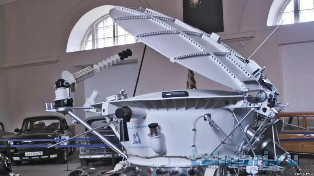

В преддверии нового 2023 года, московская модельная фирма «Red Iron models», ранее радовавшая нас смоляными моделями советской космической техники, выполненными в М 1/35, вслед за моделью первого искусственного спутника Земли «ПС-1» «выдала на гора» модель первого советского планетохода «Луноход-1» в масштабе 1:24 , выполненную из полистирола литьем под высоким давлением. В данной теме речь пойдет о сборке модели данного аппарата с внесением различных дополнений, позволяющих еще более приблизить вид модели к реальному "Луноходу-1".

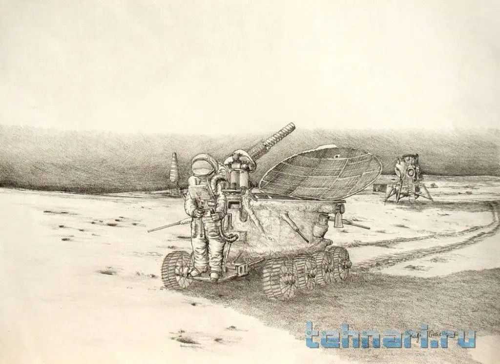

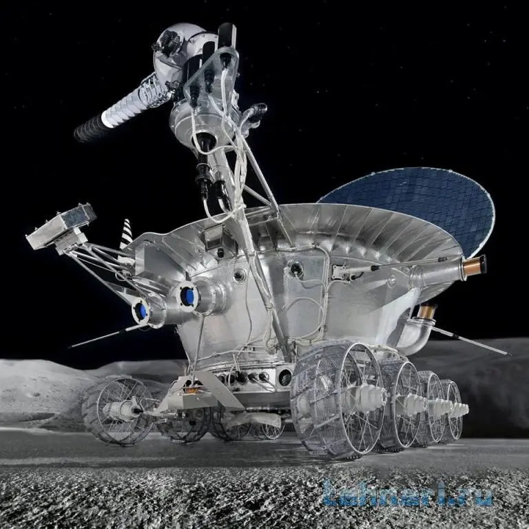

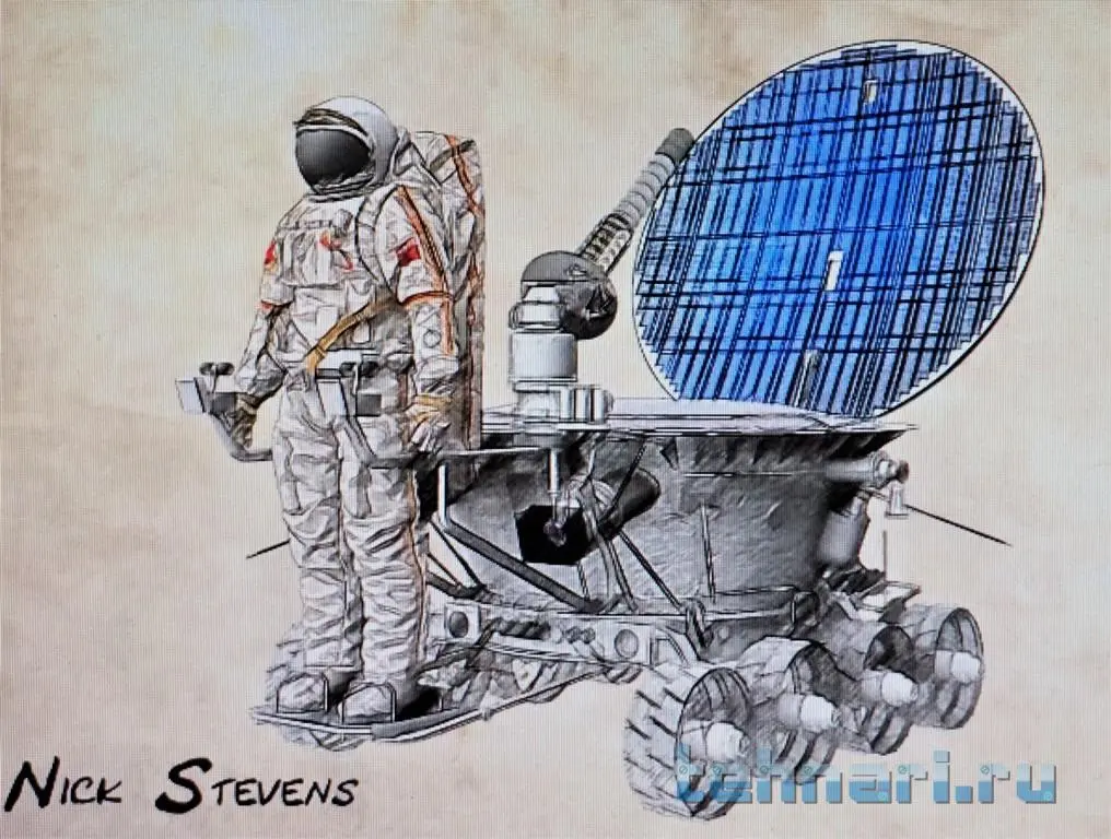

Изначально колесный робот «Луноход» проектировался как аппарат, предназначенный для поиска мест посадки лунных кораблей ЛК и возможной транспортировки космонавта по поверхности Луны в ходе осуществления пилотируемой лунной программы СССР. Модифицированные для пилотируемых экспедиций луноходы должны были заранее детально обследовать предполагаемый район посадки лунного корабля, а также исполнять роль радиомаяков для обеспечения точности посадки пилотируемого корабля в выбранное место. Предполагалось, что перед осуществлением высадки космонавта на Луну будут отправлены два лунохода для выбора основного и запасного районов прилунения. В запасной район впоследствии должна была сесть в автоматическом режиме резервная беспилотная лунная кабина. В основном районе прилунилась бы лунная кабина с космонавтом. Основной режим посадки лунной кабины предполагался автоматическим — на радиомаяк лунохода. Если же при посадке основной лунный корабль получал повреждения, которые не позволили бы ему стартовать с Луны, то космонавт должен был воспользоваться одним из луноходов для поездки к резервной лунной кабине. Космонавт также мог использовать луноход как транспорт для себя и перемещаемого оборудования. На таком модифицированном луноходе предполагалось иметь запас кислорода, разъёмы для шлангов лунного скафандра, место космонавта в виде небольшой площадки с пультом управления в передней части аппарата.

После посещения Луны астронавтами США и закрытия лунной пилотируемой программы СССР «Луноход-1» был первым из двух автоматических аппаратов, изучавших Луну в рамках советской программы «Луноход».
Луноход являлся транспортным устройством, управляемым из Центра дальней космической связи, способным передвигаться по Луне и предназначенным для проведения исследования Луны. Научная аппаратура лунохода должна была обеспечить изучение топографии местности; определение химического состава и физико-механических свойств грунта, исследование радиационной обстановки на трассе перелета к Луне и на ее поверхности, изучение рентгеновского космического излучения, эксперименты по лазерной локации Луны.

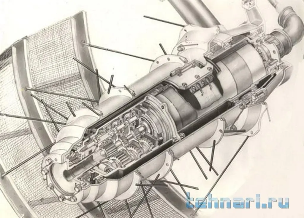

Самоходное шасси было разработано в Ленинградском ВНИИтрансмаш под руководством А.Л. Кемурджиана. Шасси Характеристика шасси: число колес — 8 (все ведущие); колесная база — 170 мм; колея — 1600 мм; диаметр колеса по грунтозацепам — 510 мм; ширина колеса — 200 мм. Шасси выполнено таким образом, чтобы луноход имел высокую проходимость и надежно работал в течение длительного времени при минимальной собственной массе и потребляемой электроэнергии. На шасси установлен прибор и комплекс датчиков для определения механических свойств грунта и оценки проходимости шасси. Система безопасности движения обеспечивает автоматическую остановку лунохода при предельных углах крена и дифферента и перегрузках электродвигателей колес. Пройденный «Луноходом» путь определяется по числу оборотов ведущих колес. Для учета их пробуксовки вносится поправка, определяемая с помощью свободно катящегося девятого колеса, которое специальным приводом опускается на грунт и поднимается в исходное положение.

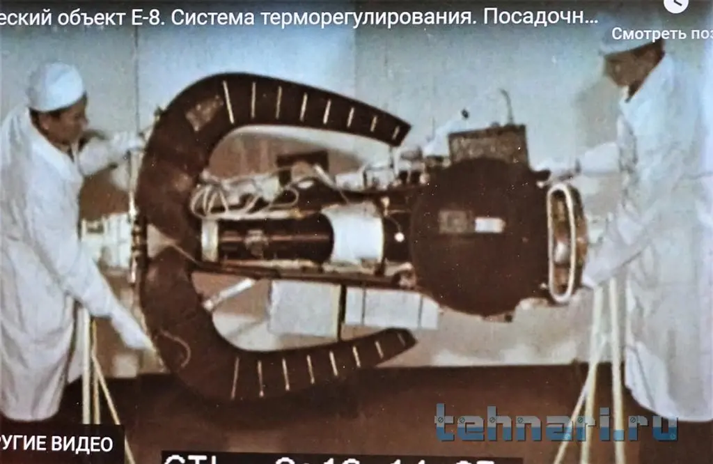

есть рассекреченный фильм если нужно,не пойму как тут писать личные сообщения

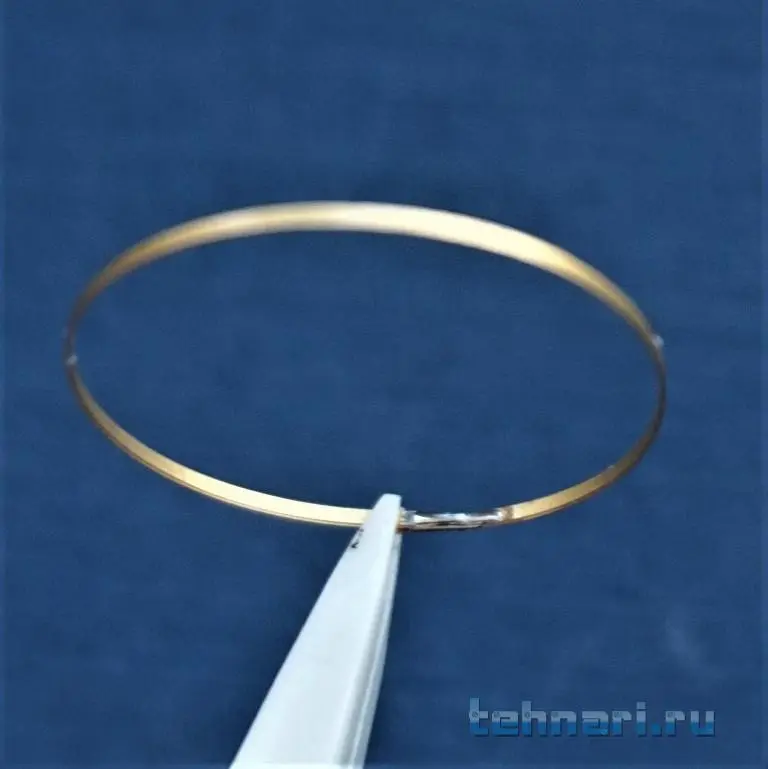

Центральный диск колеса собирается следующим образом. Ленточка обода протягивается между пальцами и в результате чего немного закручивается. После этого она вкладывается в соответствующее отверстие в кондукторе и прижимается к стенкам отверстия. Здесь сразу можно определить, насколько ее надо укоротить. После чего кольцо защипывается пинцетом и производится его пайка.

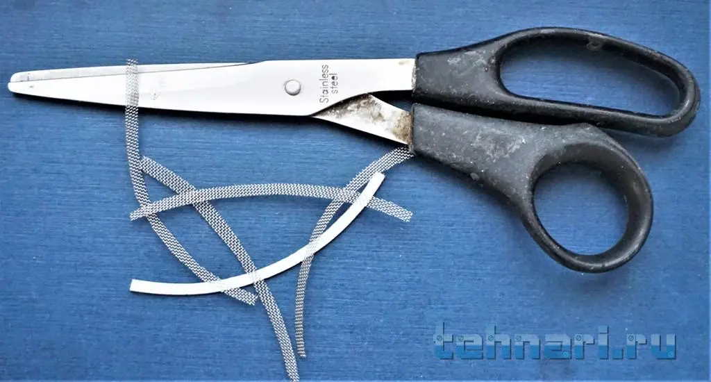

На реальных аппаратах на колесах закреплена металлическая сетка, которую мне также захотелось воспроизвести на модели. Мягкой, латунной сетки с ячеей в 0,5мм под рукой не оказалось, но на кухне нашлось сито со стальной сеткой с ячеей в 0,5мм , которое и пошло в дело. Для изготовления сетчатых конусообразных вкладышей в колеса был произведен расчет развертки усеченного конуса и по нему выполнено изготовление трафарета. А далее при помощи трафарета контур переносился на ленту малярного скотча, которая клеилась на сетку и по контуру выкройки производилась вырезка сетчатой развертки.
    130.4 KB · Просмотры: 15
    79.1 KB · Просмотры: 22
    83.9 KB · Просмотры: 18
    176.2 KB · Просмотры: 23
Для облегчения процесса пайки сетчатого конуса был выточен кондуктор, при помощи которого и производилась пайка вкладыша.
