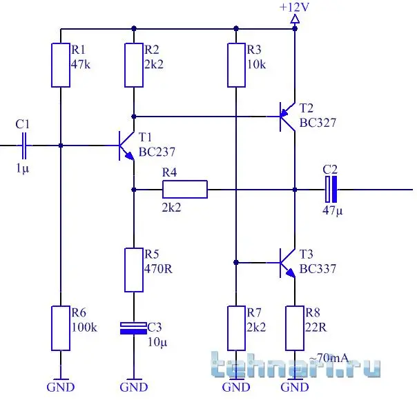

И по схеме. Набил один канал. Транзисторы на выходе 2SC4793 и 2SA1837. Номиналы резисторов пришлось подбирать. R6 стал 110 кОм. R1 - 100 кОм. R8 - 20 Ом. Поёт уже хорошо. Ток потребления 91 мА. Только вот какая странность - пока не подключена нагрузка, т.е. наушники, ток не потребляется совсем.

Вот такой полуфабрикат, пригодный для прослушивания. Усилитель не так прост, как думалось сначала. Во втором канале резистор R6 имеет номинал уже 195 кОм, и поэтому набран из двух (120+75). И возможно рабочая точка во втором канале найдена более точно, потому что ток потребления у него уже 150 мА и поэтому радиатор немного нагревается. Хотя все детали на обеих каналах одинаковые, и только коэффициент усиления транз. во втором на 10% меньше.
Транзисторы на входе BC547. Звук мягкий. Детальность, прозрачность - всё присутствует. Нет той прыти, какая у усилителя в основе данной темы. Может быть поэтому звук этого уся более спокойный, более размеренный.

Обсуждаемая схема является продолжением топика темы. Только перевёрнутая, и резистор в нагрузке заменён на источник тока. Как JLH 1969 и JLH2005. Один и тот же УНЧ.
Согласен. Но после того, как обнаружил на выходе усилителя по этой схеме ток потребления, проходящий через обмотку наушников, открывать новую тему по этому усилителю посчитал некорректным по отношению к тем, кто решит собрать усь по этой схеме.
То то этот ус-ль начинает потреблять ток только при подключении наушников. Хотя знаменитый усилитель Сапожникова на 315-х тоже отключается при вынимании штекера телефонов из гнезда...Но там и ток поменьше...
