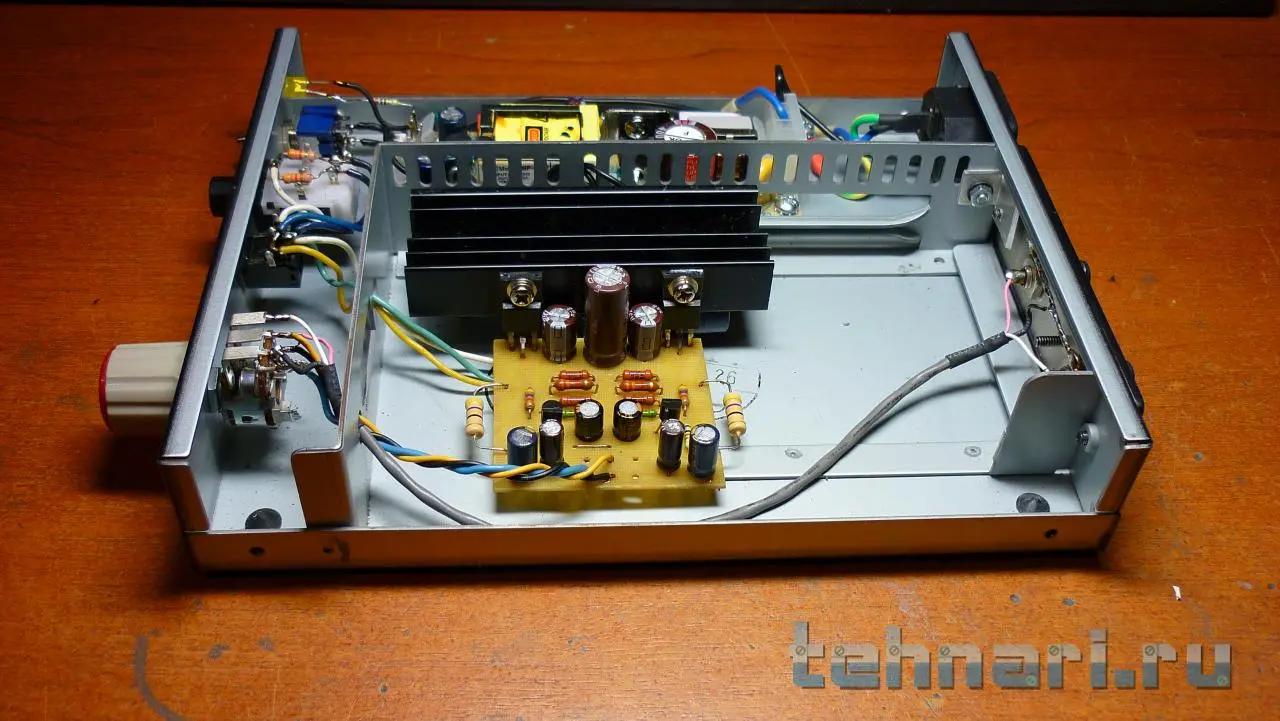

Да я её как только, и на чём только не собирал! Вот сейчас закончил очередной . Но только на вход поставил С 9014, а на выход А 2057 Panasonic. Питание естественно развернул. И опять R 3 получился около 3.3 ком. В этот раз пришлось поставить по питанию транзисторный фильтр, потому как присутствовал фон. Фильтр убрал фон полностью. И шума никакого нет. Такое ощущение, что усилитель просто не включён! Предыдущий собирал на 3107, на выходе стоял D 2012 Тошиба. Звучал нормально, но шумок в наушниках присутствовал.
Ну вот мой вариант усилителя.

На входе рубиконы?
Может быть. Уже не помню. Какие то хорошие - это точно. Я их всех и всегда подбираю , чтобы был минимально низкий ESR. Рубиконы почти всегда на высоте. Меня вот другое удивляет : почему транзистор С 9014 такой не популярный? Их используют в очень дорогих микрофонных усилителях, из - за мизерного шума.
Еще неплохая пара ss8050/8550
Этот усилитель можно значительно улучшить, заменив резистор R 8, на источник тока. Для этого дела потребуется всего один транзистор BD 139, два резистора и один кондёр на 470 мкф. И искажения улетают аж до 0.002 %. Не хило так! С резистором R 8 КНИ примерно 0.2 %.
В железе ещё не собирал. Просто в мультике резвился. Поэтому разницу только увидел. Но всё равно интересно.

:D Ну этот экземпляр достаточно крупный вышел, 5х20х12см т.к. изначально планировался под встроенный питальник на трансформаторе, навоевался я с этим трансформатором, плюнул и вместо него поставил импульсный БП :)
Ну я в ушники ставлю импульсники от сканеров/роутеров, которые базово идут на 12-13В и ток не менее 1,5А, далее уже корректирую напряжение до 15В, при этом как говорится там всё уже "на борту" и стабилизация, и фильтрация ВЧ помех, в общем "поставил и забыл" никакого шума от них в тракте нет :)
