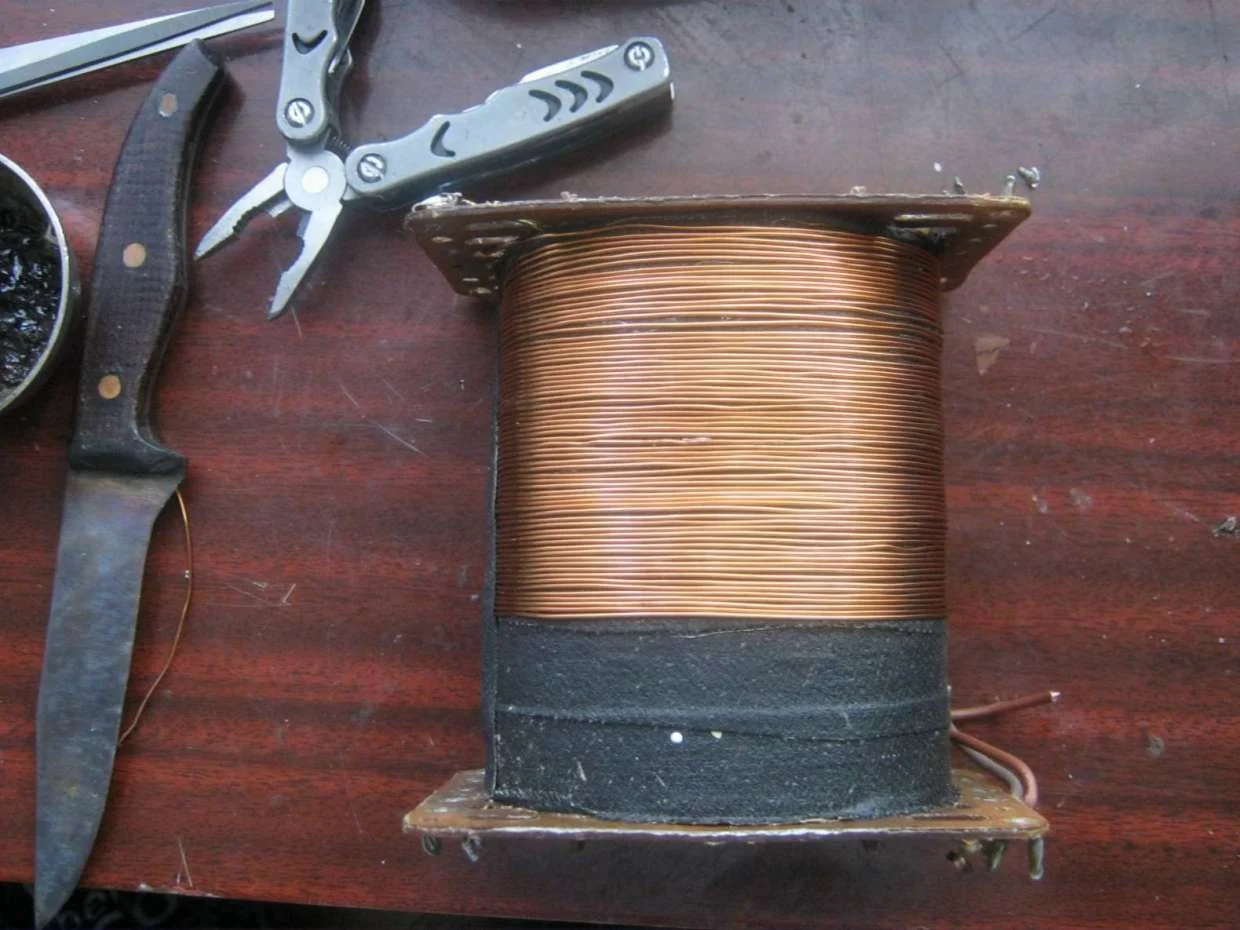

я так понимаю на 1 вольт идёт 2,5 витка если 12-12 выводы имеют 9х2 витков напряжение 6,85 18 делим на 6,85 полчается 2,6 витка на вольт на грубо говоря два с половиной так?
3. Намотать на трансформаторе тестовую обмотку с известным числом витков (например, сто), диаметр провода роли не играет.
4. Подключить его к сети 220 вольт и померить напряжение на временной обмотке.
Вы это делали?
нет я помню я както вот так определял сколько витков на 1 вольт а потом уже получал сколько нужно мне витков мне скажите я правильно всё посчитал или нет?
доверяю проста не помню так считать или нет, получается 65 витков на каждую катушку
намотал 1 катушку ровно 65 витков старался как мог фото чуть позже сейчас батарейки заряжу с сфоткаю мотал в один провод 0,8мм на форуме где то прочёл что лучше всего мотать 0,8-0,9мм
вот и фото только проблема появилась кончилась проволка 0,8мм

А потому что в этом случае ты намотаешь 2 абсолютно одинаковых обмотки, не будет перекоса напряжений, что для микросхемы важно.
Молодец, аккуратно.
Давай посмотрим чем лучше.
Провод диам. 0,8 мм имеет пл. сечения 0,5мм.кв., снимем 2 ампера.
Провод диам. 1,1 мм имеет пл. сечения 0,9мм.кв. снимем 3,6 ампера.
Что лучше? Конечно, твой трансформатор будет работать. Но на большой громкости неизбежна просадка напряжения и перегрев трансформатора.
макисмальная мощность будет у меня около 50-60 ватт больше включать не буду и ещё можно ли одну катушку намотать 0,8мм а другую 0,9мм?
а как же быть?0,8 у меня осталось на 3-4витка а 0,9 тоже на 2 катушки не хватит хотя сейчас попробую намотать 0,9мм и посмотрю сколько осталось
намотал я 0,9 и случайно полез в стол и обнаружил ещё 3 моточка провода 0,9мм давно наверное сматывал с тс-180 или тс-270 теперь хватит думаю))) фото оьеих катушек потом вместе
