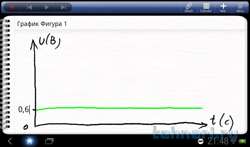

Ладно, начерчу график сам. Учитесь.
Пока я читаю ваш предыдущий пост, перечертите его себе. На нём же будем строить график напряжения для левой обкладки.

Это по условию задачи. На диоде падает напряжение 0,6 В и оно не зависит от силы тока, протекающего через него.
Это понятно?
Про какой диэлектрик (разрыв) и батарейку речь? Покажите на схеме.

А почему именно ноль Вольт? Что, разве проводник с током имеет нулевой потенциал относительно минуса источника тока?
Я про это...
Теперь надо сделать расчет напряжения для левой обкладки конденсатора, но как? Вот если бы конденсатор имел постоянное сопротивление, имея график тока через него, мы бы его вычислили по з-ну Ома. Однако, сопротивление конденсатора изменяется по мере его зарядки. И главное - совершенно непонятно по какому закону. Есть другой путь. Нужно увидеть, что ток I5.1 и ток I4 - это один и тот же ток, только направления разные (мы их так приняли). А вот сопротивление резистора R1 постоянное и равно 1 кОм. И напряжение питания постоянное. Значит мы можем упростить себе жизнь и рассчитать напряжение на конденсаторе как разность напряжений на источнике питания и резисторе R1.

Что, по правой обкладке еще остались непонятные вопросы?
Хорошо. Ворите. Отложим до завтра.
Завтра жду конкретных вопросов и график для левой обкладки.

Вопросы есть...Мы же не можем рассматривать обкладки по отдельности они взаимосвязаны если на правой 0,6 т.е. у нас конденсатор заряжен до 0,6 вольт...

Как успехи? Есть еще вопросы? Можем приступать к левой обкладке?
